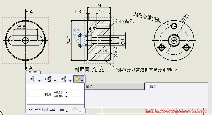

SW工程图,标注时候有个地方显示如图片中的样子。 前面“最近”里面出现的是最近标注的公差,后面保存里面是空白。怎么在保存里面添加常用对公差类型?

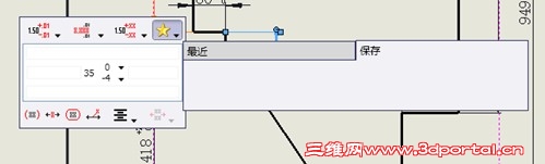

2012 SP4 64位元& Z  Z* N$ }' P, I
顯示如圖10 I0 @1 j0 ^7 E5 ?. h) S- ?
之前一直沒用這功能
$ T4 q2 x# _$ [( B- q圖1: G1 R2 u4 @3 |6 k! K8 @
( |+ {5 A( h) F& l; ?- F0 z
! j! g6 I' ^$ o4 d8 a+ m) ^但檢查已儲存,如圖2之所示是空的,不知道這有何用處,可告知嗎!7 A: I0 h$ w7 x. Y
圖2

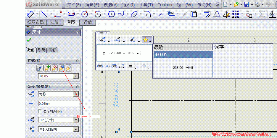

保存一下就有了,在本文件中显示,# C2 W; m* c/ f& ]& n
但在另一个文件中要用“保存”按钮旁边的“装入样式”按钮调用,可以提高绘图效率。
/ Q- m  Y* V% O1 ~1 B2 N( R( ` 未命名.GIF

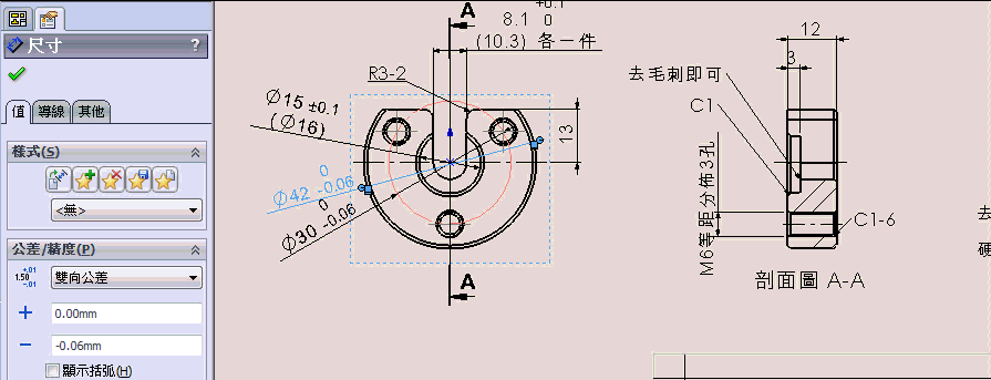

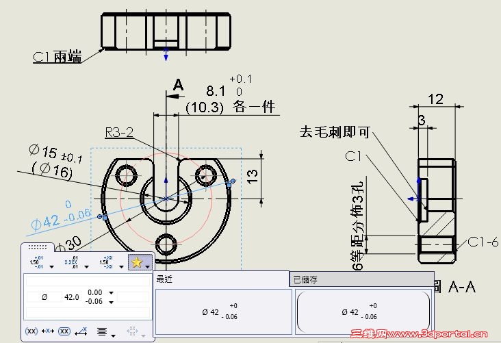

; @6 N. n" |+ }儲存樣式的動作有試過,5 a) [% k* ^) W4 H% M7 Z
甚至"儲存樣式"後再存檔,還是無法保存樣式& z' t; r/ w8 v
