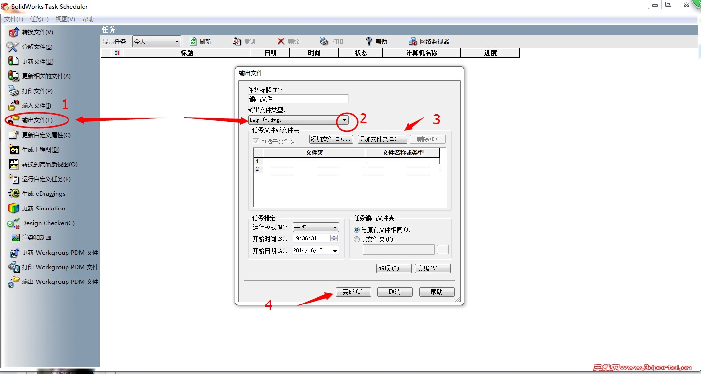

请教各位大神,有木有把solidworks工程图批量转成dwg的软件5 S6 z- F0 I2 H3 X+ H
 楼主| 发表于 2014-6-5 17:17:27 | 显示全部楼层 来自: 中国广东深圳
寂静天花板 发表于 2014-6-5 16:51 static/image/common/back.gif
2 {+ l0 i- j5 j% s+ d1 i本身的自带的SolidWorks Task Scheduler有批量转格式的功能,还有迈迪三维工具集上也有批量转格式的功能
. D2 I5 k$ g, v: I2 Y1 a- D  T没找到啊,求指点
 楼主| 发表于 2014-6-5 17:19:51 | 显示全部楼层 来自: 中国广东深圳
寂静天花板 发表于 2014-6-5 16:51 static/image/common/back.gif- w( z+ d1 T0 d& d+ X& R8 N% E7 }
$ ^1 s, N4 u6 P: k% }7 F" X2 R7 c9 f迈迪只能转PDF,我要转DWG

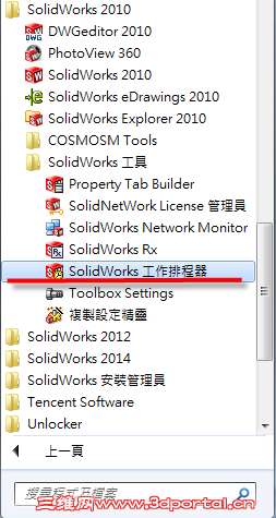

发表于 2014-6-5 17:25:58 | 显示全部楼层 来自: 中国台湾
二樓天花板前輩說的功能在此…即簡版的 SolidWorks Task Schedule

发表于 2014-6-7 00:34:05 | 显示全部楼层 来自: 中国台湾
寂静天花板 发表于 2014-6-5 19:49 static/image/common/back.gif# p+ z1 G9 f3 j% Y# r: _
谁说只能转PDF的,你自己不打开下拉列表框,还指望软件自动弹出来吗
% G' y8 ~& b1 r+ O! Y4 \: ]前輩別動怒呀~~

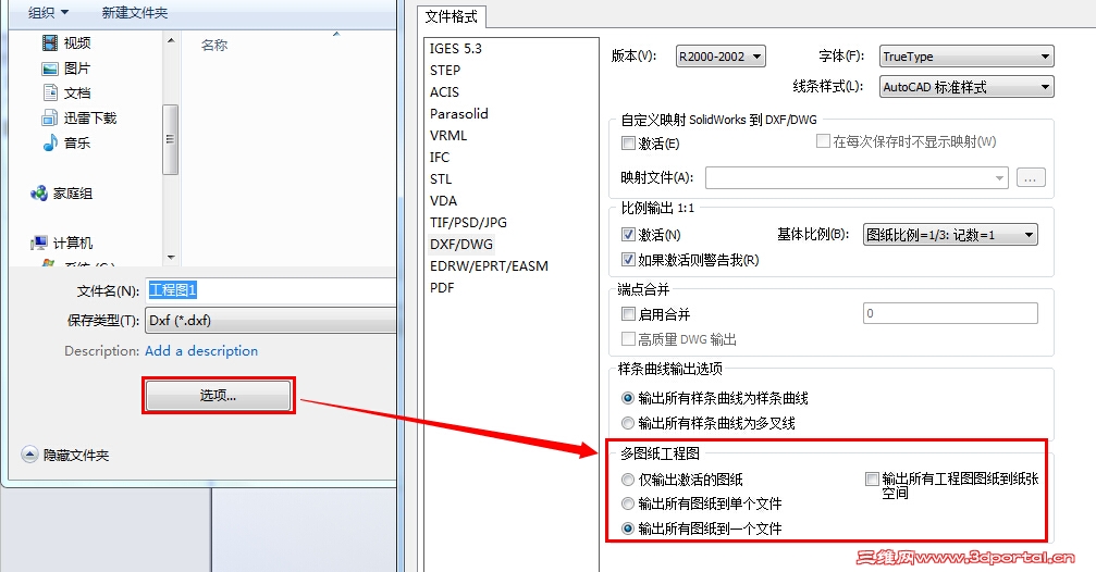

9 f+ }& J  g$ _8 O0 V% RSW工程图中有2个图纸货模块 如图http://C:\\Documents and Settings\\Administrator\\桌面,在批量输出DWG时自动全部输出了,如何设置只输出其中一个模版
tu
tu
发表于 2014-6-24 23:27:59 | 显示全部楼层 来自: 中国广东深圳
生活、如此 发表于 2014-6-24 17:35 static/image/common/back.gif
! v, m: f8 ]0 wSW工程图中有2个图纸货模块 如图,在批量输出DWG时自动全部输出了,如何设置只输出其中一个模版
# G  i8 i! b. `" c. V4 y
如图,另存DWG是设置选项
