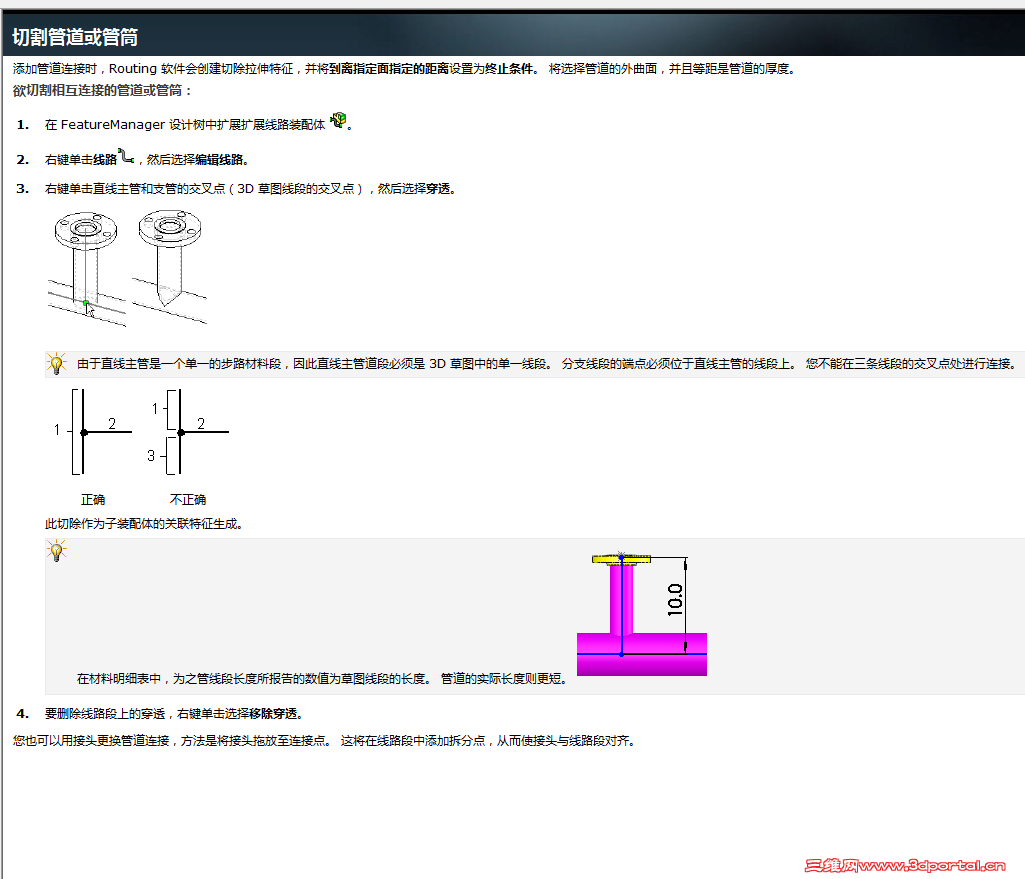

routing里关于这个帮助文件  是如何实现在粗管子上拉出细管子的???

' _( `2 ?; l) D  k. r! d2 K& U第3点啊,选穿透后就变成两个不相干的管道了,当然你就可以改变管道的直径了
# V1 V: f% z! D5 S% k
没明白你说的是什么意思 我感觉是粗管子怎么拉出一个细管子的问题
 楼主| 发表于 2014-6-5 20:13:26 | 显示全部楼层 来自: 中国河南郑州
寂静天花板 发表于 2014-6-5 19:50 static/image/common/back.gif
  o) \/ L. W6 M( N8 ~  X$ R" m你什么眼神,那图中的第3点看不到啊,你逗我呢。
  H& l* G! ]9 Y' p- L
我知道啊 本省就是想拉出两根管子,细管子焊接在粗管子那种
