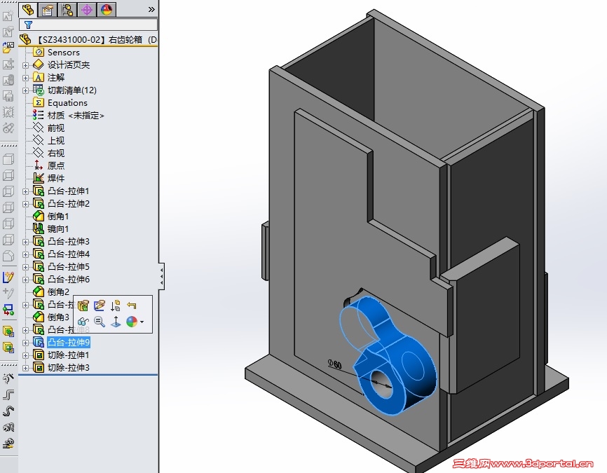

焊件环境下做的零件,要求焊后加工,如图中的Φ60孔,但凸台-拉伸9出零件图时不想出现Φ60的孔,能做到吗?

发表于 2014-5-30 09:18:59 | 显示全部楼层 来自: 中国河北唐山
应该不能,需要二次开发

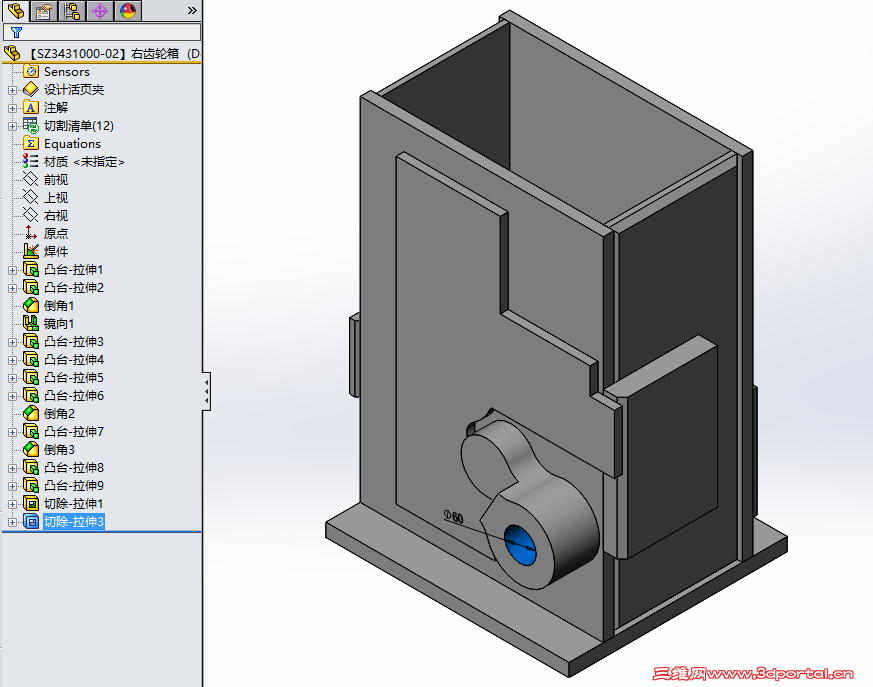

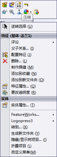

发表于 2014-5-30 09:23:46 | 显示全部楼层 来自: 中国上海
压缩   切除 拉伸3

 楼主| 发表于 2014-5-30 09:28:53 | 显示全部楼层 来自: 中国河北唐山
sfshugx 发表于 2014-5-30 09:23 static/image/common/back.gif3 }# _3 {, h& O" P5 r; A" W, P
压缩   切除 拉伸3
4 A0 q; N2 W/ j# T
压缩后焊件总图中不就没有Φ60的孔,那做这个孔就没有意义了

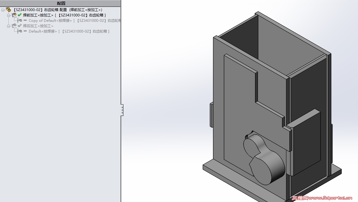

发表于 2014-5-30 09:35:50 | 显示全部楼层 来自: 中国山东济南
本帖最后由 SWJINGLING 于 2014-5-30 09:37 编辑 # z5 T1 v& u  Q
# `1 w9 Q; D) x' P& q你可以用配置功能。在总图中配置1(不压缩),在零件图中配置2(压缩)。

 楼主| 发表于 2014-5-30 09:52:10 | 显示全部楼层 来自: 中国河北唐山
SWJINGLING 发表于 2014-5-30 09:35 static/image/common/back.gif
1 x7 o1 G0 p& C你可以用配置功能。在总图中配置1(不压缩),在零件图中配置2(压缩)。
3 F$ j5 v0 ^( |7 K4 v/ _- [8 u. F是可以解决,每个配置下面都有一个默认的派生配置《按焊接》,有什么特殊用途吗?

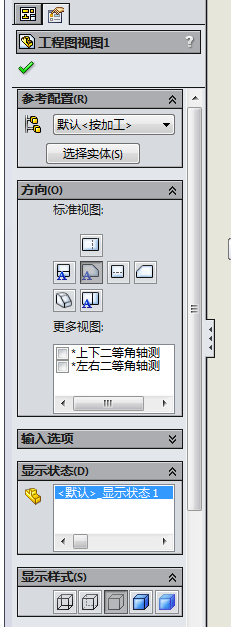

发表于 2014-5-30 10:06:48 | 显示全部楼层 来自: 中国山东济南
再多只需焊前、焊后2个配置即可,在出工程图是只需点击选择实体。。。

 楼主| 发表于 2014-5-30 10:32:27 | 显示全部楼层 来自: 中国河北唐山
SWJINGLING 发表于 2014-5-30 10:06 static/image/common/back.gif7 t' _; H  J, B, x0 r; p9 ^& Q
% M2 j% T7 |) T谢谢了,基本上可以解决现在的问题了
