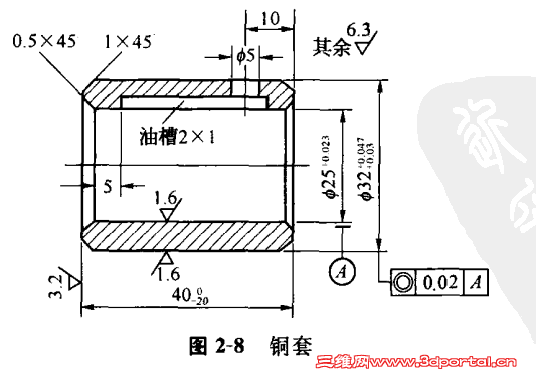

该零件为黄铜,棒件下料的

图纸问题不少啊。由左上向右下分析图纸如下:
) j0 w+ e  j7 k! m1、0.5x45度是否两端都是?如是,应标记2-0.5x45°;同理,1X45°要求一致;
  G  v0 y' _& g$ ~: b2 b! z, ]2、尺寸5标记不正确,应当标记左端面至油槽左端尺寸,因为0.5X45°至油槽尺寸测量困难;同时,没有标注油槽长度或右端与端面尺寸,无法落实油槽具体长度;! a, G, E: b+ b; t
3、油槽的加工困难,在内径25的孔内,目前可靠的加工方法一般是插槽方式,不采用两端均封闭的油槽方式,可以更改为内螺旋槽则可以两端封闭,并且达到良好的储油效果,并且保证润滑的均匀性。: `1 \7 P) U: i0 a8 Y7 U/ V
4、内孔只标注了上公差,无下公差,公差带宽度不确定,无法经济加工,外孔精度比较高,需要精磨,如无必要,可以适当放宽;
2 `( I  t# C- w2 p7 J" q  p1 N9 ]6 c& {
关于加工的问题,建议如下:
- J2 ^7 Q. d( z$ S; }1 R6 p  L首先,外径32,内径25的标准润滑油套是有卖的,如果量大,可以找润滑套厂家配套购买,如果是单件小批想自己加工的话,工艺如下:) W& H9 @" a! Y/ {) @
1、黄铜棒料,直径35,车黑皮,去除表面缺陷层至32.4;切段,倒外角;钻孔深5;
4 I1 @- [5 |/ N. X' q0 v2、车内孔至直径24.7;光洁度无所谓,可以稍微粗些没问题;倒内角;
( l3 B: \4 [( y! l+ H. M. q3、以孔定位,定尺车内螺旋槽,深度加余量;
3 y, ~5 W, C: R7 E# u4、精磨内孔至尺寸;
: _' B0 w; C9 I% c7 N) u# Q; i) g5、无心磨精磨外圆至尺寸;. j- R8 s5 C0 m  \4 Y) u( T
6、检查孔是否需要去毛刺;8 y. \6 h7 ~4 b/ `2 {; U
; s4 B: z  Q9 B6 s" u. S7 O8 |如果按原图生产,需要小插床插槽并定尺,如改为车内螺旋槽,则无需插床加工。

6 ^# F3 p3 P. P9 @8 N- g谢谢这位师傅,你回答的很详细,我看图时确实还没发现呢,但是关于铜套外圆精度比较高,精车应该能达到图纸要求的,用磨加工是不行的,黄铜一般不可以上磨床啊

这个铜套是一个滑动轴承,关键是表面质量和同轴度。
5 p. H; V  s, K, `/ J如果是一般要求,可以一次车成——切断——作油槽、孔。1 b( _8 i! H( w+ }3 v! x% W
如果要求高,可以粗车——铰孔——切断——作油槽、孔——研磨内孔——上芯轴磨外圆。

先磨内孔,再上无心磨精磨外圆,那0.02的同轴度你怎么保证,最好穿心轴磨外圆。

其他的都好办 具体的问题是:那个油槽怎么加工?

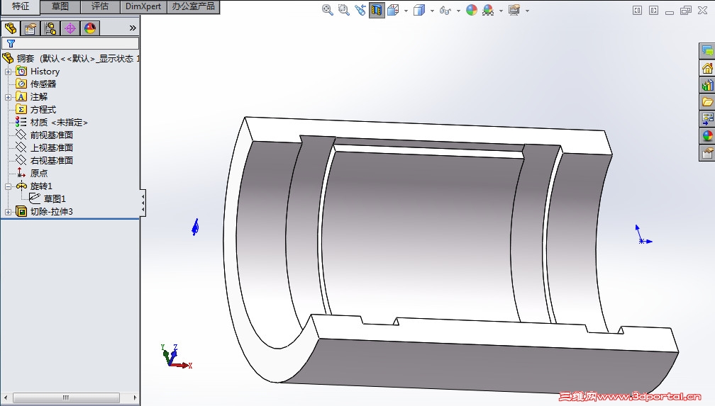

油槽如要按图纸的形状加工,最好在油槽两端先车两个环形油槽,再插槽做出图上油槽,如图所示; K) d6 x; z2 d

3 U7 E9 S- M, N+ R; O油槽如要按图纸的形状加工,最好在油槽两端先车两个环形油槽,再插槽做出图上油槽,如图所示
3 a# ^8 y3 s) P
你描述的非常详细。谢谢了!

问题问的好,上面有几位朋友可能没太看清图纸,说车油槽,其实这个油槽是轴向,只能用拉的方法了
