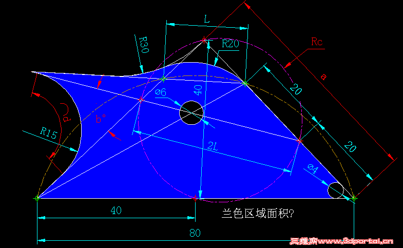

查看: 8949|回复: 34

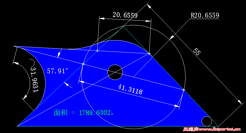

[推荐] CA D几何作图竞赛题(2014年5月),竞赛结果已公布
发表于 2014-5-14 13:32:06 | 显示全部楼层 |阅读模式 来自: 中国广西南宁
本帖最后由 2005llnn 于 2014-5-31 14:55 编辑 , w: H7 @" @5 d6 b7 v# N8 A
! l, I& k  a8 A/ A: Y2D综合练习7- A4 @* M5 M7 J/ |' a5 w
感谢会员 oxm44 提供练习题9 J3 f% y" q; I. u& G2 N
4 V  @- h0 l0 b8 D' C
2D综合练习7.png / s# Z( z5 I, x$ v6 _
" b9 H4 o# k9 E3 V7 H% c- A用AutoCAD作图法求出该题要求的5个数值:长度a、角度b、半径c、弧长d、蓝色区域面积是多少。
( M/ g) `( b$ O+ _0 E' J7 W/ @, ~
尺寸精度要求精确到小数点后4位。角度单位必须使用十进制度数,不得使用度/分/秒,百分度和弧度,精度也要求精确到小数点后4位。
5 z1 |: L! d/ d$ _2 z4 V( M$ T2 _$ ^9 K6 W! P- s
8 F) L4 \; a3 S, A) D

一.竞赛题目(参见附图)
5 a# g+ J6 [1 @/ ]* s, i感谢会员 oxm44 提供练习题
: ?6 z; w9 V' |. z  J. d$ a/ @- I( C' s2 d; C$ B( s
2D综合练习73 g  |4 n3 _! S& W- X. j: A  I
* U8 N2 B0 f' L: w8 R" y用AutoCAD作图法求出该题要求的5个数值:长度a、角度b、半径c、弧长d、蓝色区域面积是多少。) C, h5 Q- p) ^* m1 w. [
0 o2 h3 r  x4 T0 S( J& Y" ]
尺寸精度要求精确到小数点后4位。角度单位必须使用十进制度数,不得使用度/分/秒,百分度和弧度,精度也要求精确到小数点后4位。* Z4 r* e8 \( g& [" d: x
9 m4 J. _4 D6 |3 ~& S$ G7 s

+ g- }3 @2 {0 K; @/ {0 A& q% {竞赛已结束,初步评定成绩见下表,请参赛网友自行核对成绩.如有异议,请于三日内在本主题后跟帖说明(因竞赛规则规定用ACAD软件作图,使用其它软件者如与本标准答案有差异不必说明),三日后正式颁布奖项
% f) x  U% m/ g% B3 j+ }$ i4 ?3 J# g
楼层
用户名
A
B
C
D
E
正确数
标准答案
55.0000
57.9100
20.6559
31.9631
1789.6302
3

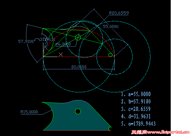

赶路人
55.0000
57.9100
20.6559
31.9631
1789.9443
4

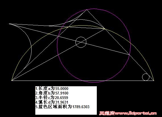

发表于 2014-5-14 20:54:12 | 显示全部楼层 来自: 中国香港
% s1 e" T5 M% ~2 n1 q5 A* h: P6 p7 T9 i8 v  Y0 `5 \" m2 |
練習5 i0 [+ n! \( X
" B$ _( O) T1 s# I
CA D几何作图竞赛题
CA D几何作图竞赛题
$ r8 C- X  g& n8 v+ r/ v# Y' c8 [
# a0 G% `/ H$ H- A5 I
( e. {* x& H8 U& n+ d
3 a- R3 b2 t) s: x) U- j8 w- X1 i& j
woaishuijia + 5 参与鼓励

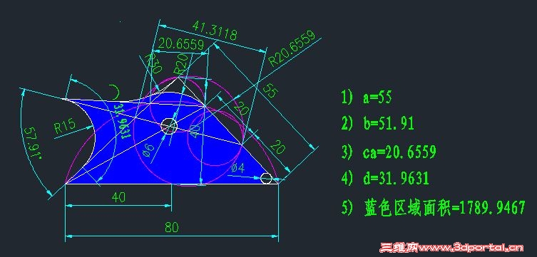

发表于 2014-5-15 20:38:38 | 显示全部楼层 来自: 中国辽宁鞍山
本帖最后由 woaishuijia 于 2014-5-29 05:38 编辑 9 e8 d3 C" ~, k$ c8 C% t0 E4 x
8 F* F6 s! ]& T
, H. n1 ?8 b/ ^; R
. y; G! `* Y; v
4 J7 E* Z( c2 g6 s4 v1 Y$ w/ S; _0 n7 e8 p
# V2 U" G; U# o3 r, Q2 e6 }9 g) p交作业,希望不要像上次

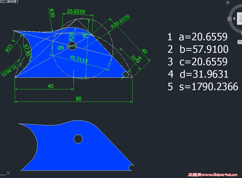

发表于 2014-5-16 11:41:08 | 显示全部楼层 来自: 中国天津
" R7 P3 \, B8 I( e/ _6 ]. q  P2 z4 `6 R# n% y
交本月作业!/ Y0 V8 w+ i1 Y- K- J" s5 R

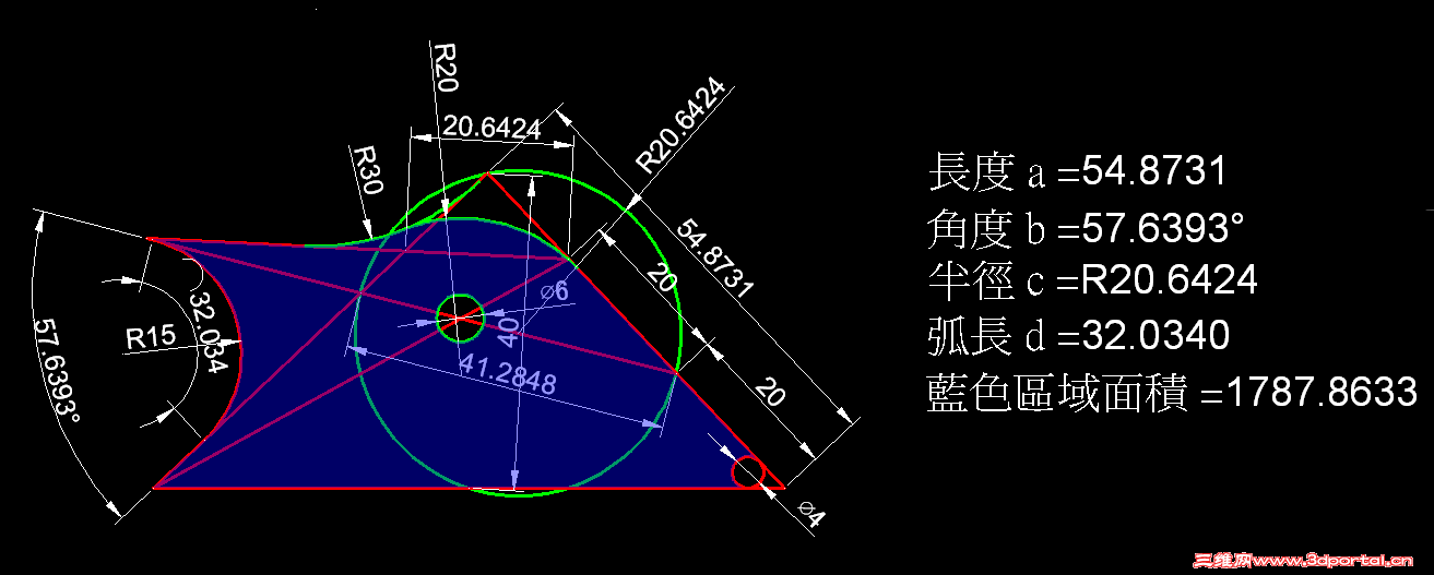

发表于 2014-5-17 23:45:20 | 显示全部楼层 来自: 中国山西阳泉
; t- M4 A/ M  w& {9 |% k+ @3 @2 j4 F: @/ i
QQ截图20140517234241.png $ g% Q6 F% G2 V( ^+ u* N& b

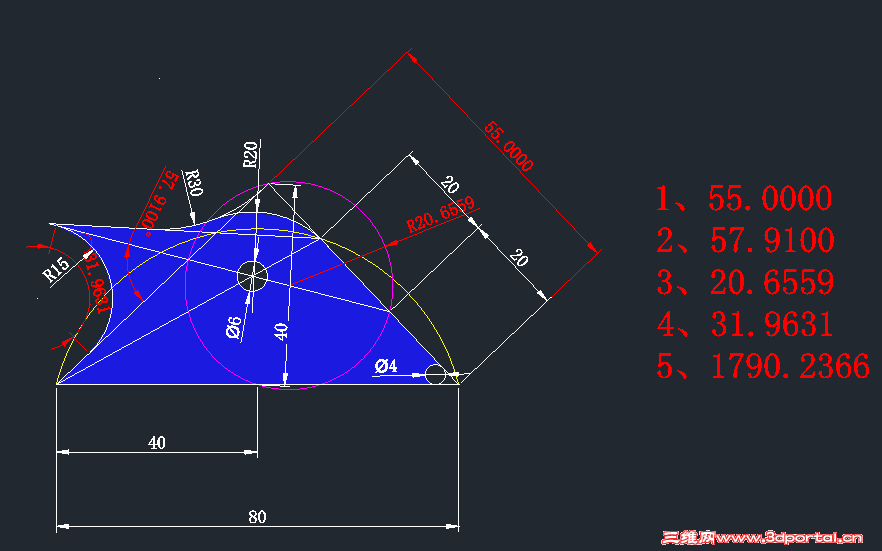

发表于 2014-5-18 11:43:32 | 显示全部楼层 来自: 中国北京
本帖最后由 woaishuijia 于 2014-5-29 05:38 编辑 & l2 N1 t; f( |6 @+ m1 @) n
' T! j+ {  o4 N' {) Q; X1 A: F 2014.5.JPG

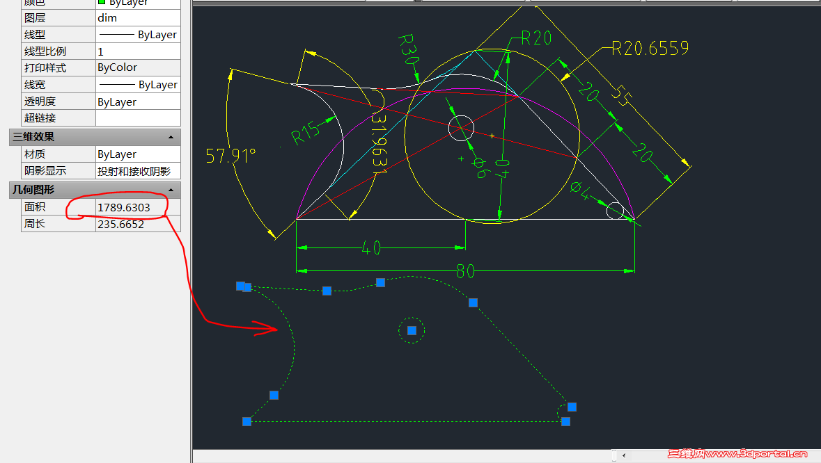

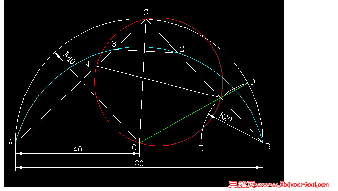

几何画法:供参考
( w, `+ L# U- V0 H. R9 g bn.PNG 5 K; E; ^/ v: l9 H9 X; v
9 V: e( e3 i( V- `& f, M2 _8 U作图的关键是确定图中BC线的位置,而BC的位置又由点1确定,故如何找出点1是此题几何画法的核心。3 ~" h) A* f7 o- m8 r* [. I
  还有其它画法。
2005llnn + 5 技术讨论
发表于 2014-5-29 09:04:26 | 显示全部楼层 来自: 中国江西南昌
/ o  ]8 [4 J( C) x8 R$ E3 I9 c3 V/ @. R) f/ z
1 z9 o: Q' s. K; \6 z2 W0 S( w
8 w' n+ X5 N8 I2 C3 C面积为1789.6303,可能是约束的结果,个人看法。

# l& ?/ L/ Q5 A  D% t因爲幾何基礎太過薄弱,看到做法也只是看到了皮毛。下面2點,也就是這妙題的關鍵點- k" X0 j: @2 ?
1,點1的確認方法,這裏有什麼公式或者幾何定義嗎?不理解的是爲什麼交點1可以被作爲決定性的點。2 `1 Z  U3 ?) Z0 p9 ?& n4 o7 m
2,線32是弧ab上的弦,線錒是紅色圓的直徑,而且做圖的時候完全沒有提到過2倍32=14.。這個條件。。% n( a, E' X% a7 u
這裏的幾何原理也不太明白。。。; o) r6 Y: D- i
- A: V9 p7 x: \0 B- h7 E- n4 y完全沒辦法理解。還請大人賜教。% d) \- R8 F  H9 c8 N3 i
$ N7 d6 R1 \& t# M/ D- `, QPs,個人的約束,完全屬於貴格外的方法,都是設定動點在圓上滑動,之後用連線的方法做出來的。很可能是約束偏差導致有微笑偏移。正在找方法和大人的方法做比較。

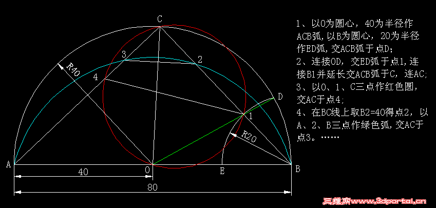

+ T/ Y& F, g- _* g1、点1的求法用的是轨迹法。点1必须满足两个条件:a、它所在的BC线的端点C与点O的距离为40mm,---由此作出轨迹线OD,b、它距离点B为20mm,由此作出ED弧,得两轨迹的交点1。6 U" m, @" V, v1 E/ [
2、图注L--2L并不是用来作图的已知条件,而是对作图结果的要求。

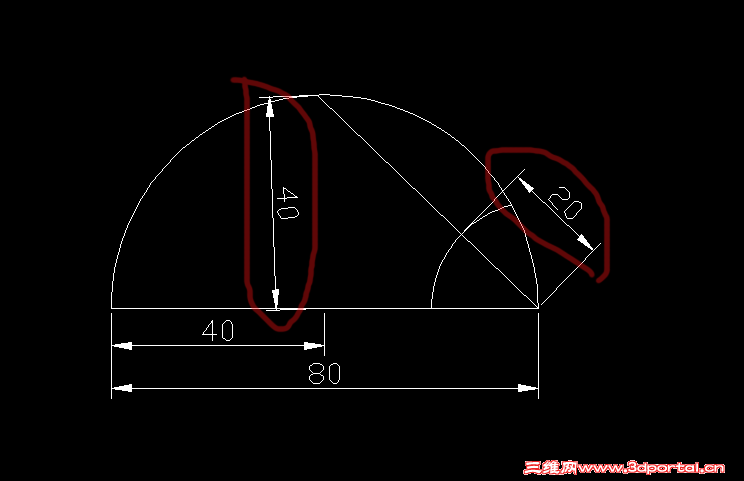

为什么要连接OD,这个也能满足40、20的条件。
& M$ d4 `) }2 B
发表于 2014-5-29 22:49:39 | 显示全部楼层 来自: 中国江西南昌
' [4 W7 X  @- ?, V
龍之蠍 发表于 2014-5-29 22:39 http://www.3dportal.cn/discuz/static/image/common/back.gif. ]' p$ l  L0 |6 r* [( e
iu4.PNG 7 i: t. y  G5 o, V/ v. C+ d+ V' a% @
OD端点D满足40、20的条件!

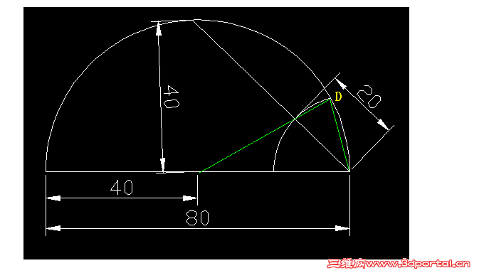

- i# S! S+ f: v2 M" D$ J9 v$ A  \" V Drawing2.png / g& |7 `  ~2 J( ~: x3 t% B
+ ]8 i% |7 r+ a: |如果只满足这两个条件,三角形有多解。
发表于 2014-5-30 12:49:23 | 显示全部楼层 来自: 中国江西南昌
龍之蠍 发表于 2014-5-30 12:37 static/image/common/back.gif
; R% ^; E/ X+ I4 D: `& V$ ]7 L9 O如果只满足这两个条件,三角形有多解。
" V' u( M1 L( ^) ]! }' n: K' k请画出第二解
