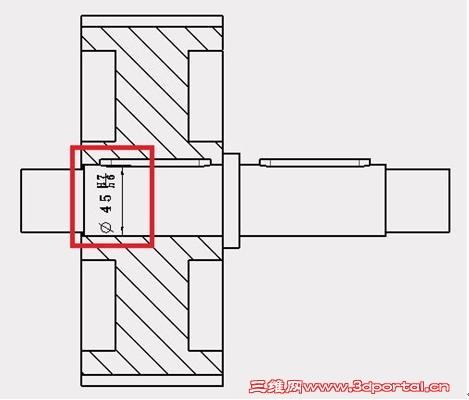

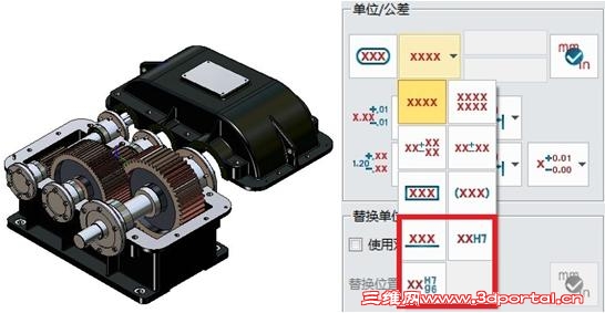

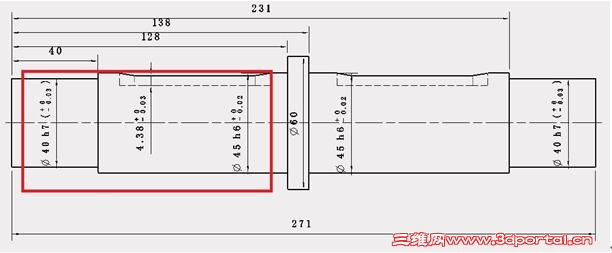

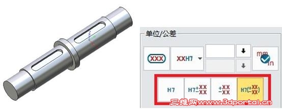

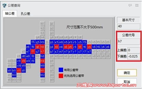

一、零件图的公差标注
以轴为例,我们进行零件图的几种公差标注:
$ D5 N* a( y/ n. O1 b( J9 t+ j+ z
1 z9 |  w7 a/ m* j5 S8 }. {7 N8 a
当选择标注形式后,则可以调出中望3D自带的设计手册。如图所示,选择所需的公差值即可进行所需的公差标注:
  c$ ^+ j5 k' P6 n% o( L
, A  I  `! q& U& _- j- I
最终结果如图所示
$ ?0 W; r' T. K4 |" g& E( Z
- j( U& f  h. T4 B: j  L0 l

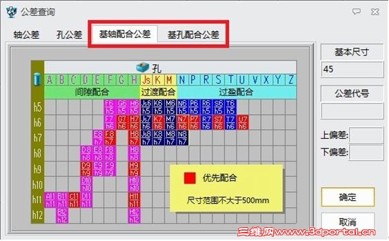

二、装配图的公差标注
       以轴与齿轮的装配为例,我们往往需要进行配合公差的标注,中望3D也能很好满足这方面的设计要求:
. D3 T2 U- P$ W/ X! y/ ~
2 c& [  a8 M, `7 {! e
       选择配合公差后,在出现的中望3D设计手册窗口中,则有“基轴配合”与“基孔配合”。设计师根据自身设计需要,选择相应的标准即可。此处以基轴为例:
& x$ u8 R5 h; J. H3 v% m0 {1 E
       最终结果如图所示
# ^4 Y  U- i3 A. R: |$ b
       综上所述,中望3D 2014内置的设计手册,能顺利帮助工程师进行出图中所需的公差标注工作。其方便快捷以及适用面广的特征,能在提高工程师工作效率的同时,极大的满足设计出图的需要。为了帮助用户轻松体验三维CAD中望3D2014的更多新功能,中望3D推出“跟奉老师学3D”交流探讨http://www.zw3d.com.cn/service/jiaocheng/list-39.html,奉老师可在线解答网友问题,帮助大家快速掌握3D设计并实际投入工作中。与此同时,3D工业创新设计大赛仍在火热进行,报名与作品提交手续简便,只要是中望3D的Z3格式文件均可参加,还有iPadAir+3K现金奖等你拿回家!
