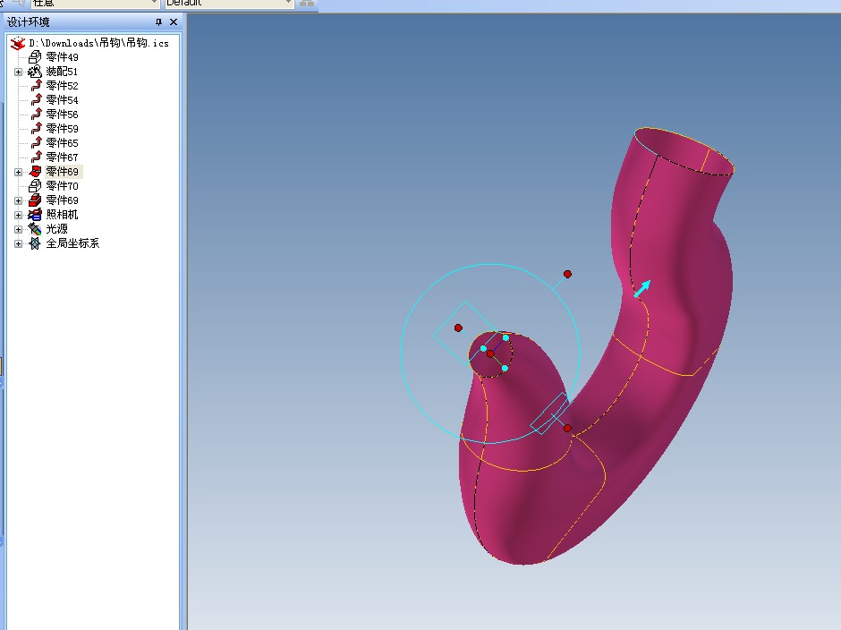

谁能帮我把另一面填上曲面。。。。。
& T4 M& T$ T, R/ w使用实体设计2006r2做的1 f9 H9 |* Z7 s  d; {1 Z  n5 u. z+ L

发表于 2008-1-25 08:30:28 | 显示全部楼层 来自: 中国四川绵阳
你的3D线都不重合呀。
发表于 2008-1-25 08:56:08 | 显示全部楼层 来自: 中国广东佛山
镜像一个不就可以了嘛。
发表于 2008-1-25 13:00:53 | 显示全部楼层 来自: 中国江苏苏州
这样可以吗?
吊钩.rar
701.16 KB, 下载次数: 18
小贾师傅CAXA + 2 技术讨论

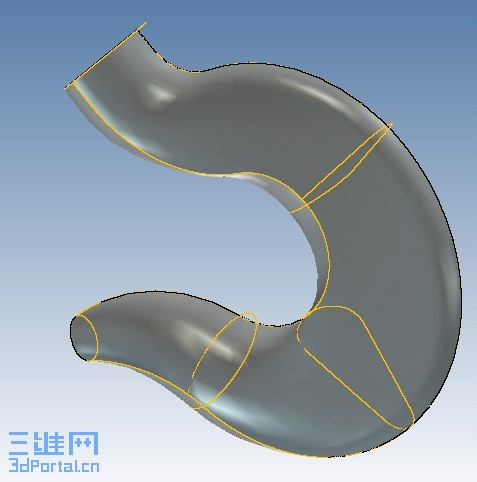

发表于 2008-1-25 15:44:07 | 显示全部楼层 来自: 中国河南郑州

发表于 2008-1-25 18:50:32 | 显示全部楼层 来自: 中国江苏苏州
我画的怎么没有你那样的效果?
你是怎么弄成那样的呢?
小贾师傅CAXA + 2 技术讨论
发表于 2008-1-25 20:51:16 | 显示全部楼层 来自: 中国河南郑州
就是用网格面一次做成的,不知怎么回事,很不平滑。
发表于 2008-1-26 14:35:42 | 显示全部楼层 来自: 中国浙江宁波
回复 7# 的帖子
可能你的三维线不光滑,或者是拾取的部骤和位置不对。
小贾师傅CAXA + 2 技术讨论
发表于 2008-1-26 15:05:48 | 显示全部楼层 来自: 中国江苏苏州
回复 8# 的帖子
我有附件,你下了看看,看有没有你那个图的样子。
发表于 2008-1-26 23:05:28 | 显示全部楼层 来自: 中国河南郑州
三维线就是直接下载的4楼的。“拾取的位置不对”我赞同,我采取了很多方式,有时根本生不成网格面,能生成的就是这样子,不知拾取时有什么技巧?做很多面时,拾取稍有不对就作不成。望高手赐教。
