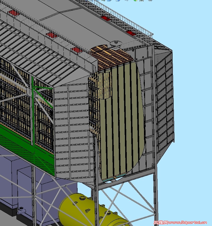

 楼主| 发表于 2014-5-7 13:07:45 | 显示全部楼层 来自: 中国江苏无锡
这是我找到方法后,自己做的
