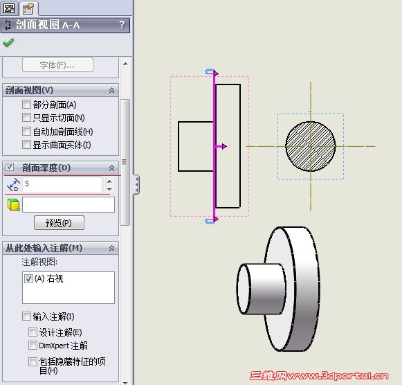

如附图,我选取了5mm的剖面深度,如何在工程图中标示出来,右侧剖视图是我选取了5mm剖面深度的结果呢?( ~2 U+ s( u& L; b: Y
5 W6 A8 l/ B# E
就这个示例零件,如果直接剖视的话,会连大圆盘也一起显示在剖视图上的。选取了一定的剖视深度之后,就可以不用显示了,只是为了举例说明而已。但如何在剖视图上表达出来?

你勾选只显示切面,就一切OK了,根本不必使用什么剖切深度。" f4 n& C4 \" M0 Q$ A6 A6 N7 j
因为国标中的剖面视图根本没有什么剖切深度的 ...

" M) ~: M$ W! Z我不是学机械的,对作图的一些原则不清楚。就像我做的那个示例,如果选择“显示切面”,就显示不出大圆台了;如果不选,默认就显示了。
+ I0 ^7 j1 ^2 S! r! F5 @6 g' Z4 u' ~3 @' U0 m
那也就是说,这两种表达方式可以根据需要随意选择。而不存在说,哪种对,哪种不对,是吧?  T5 C7 R) M9 j  V3 z# Z2 H
7 j9 l0 @: _/ t0 \因为我们的图纸,需要做外贸的业务员也审核查看一下。按他们的理解来说,就应该带着大圆台,不带的话,就理解不了了。。。

两种表达方式,一种叫剖面图,一种叫断面图(在SW里叫切面)。
9 x: S; L6 O) g$ P5 T7 e& j假想用剖切面剖开物体后,移去介于观察者和剖切面之间的部分,对于剩余的部分向投影面所做的正投影为剖面图。
( W: k) {7 y0 i7 G* }假想用剖切面剖开物体后,仅画出该剖切面与物体接触部分的正投影,所得的图形称为断面图。
