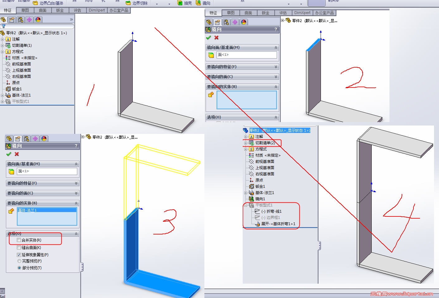

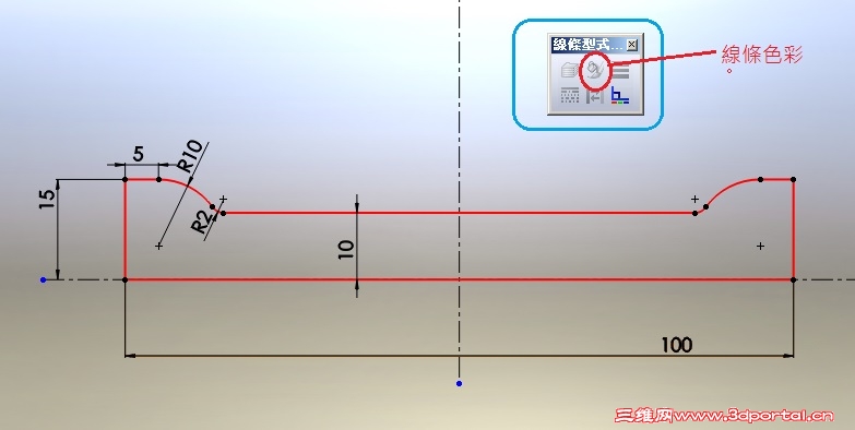

1,SW里的草图能做到如图这样,线段和点分别用不同颜色显示吗?) w: D: g7 g* h& |
7 Z9 i3 }" _" {+ s3 C, {5 u2、装的是2012 SP5.镜象时,没有选“合并实体”,确定后,显示有“切割清单2”,但没有“平板型式2”,是我装的软件有问题吗?6 c* Z6 g5 [, y4 `" D- }, L9 G

使用線條色彩.
) Z- k4 p: T* P8 p- h, u+ e 未命名.jpg

我的怎么不行呢,一改就全变成红或者黑了?

0 s2 v1 {; ]$ G是不是因为你这是钣金件?
  [' x( L! O3 Q# m正因为是钣金件,我见某教程里(SW2010的设计树)有“平板型式1“、”平板型式2“这样子的,但我用2012就没有,所以问下是不是我装的软件有问题!

全變只是暫時的,選一下右下角那個切換成黑色,再按一下切換成顏色,黑點就出來了.
+ H5 k$ c4 D; i- Z$ \' k& ?原来如此,感谢指点!谢谢!
