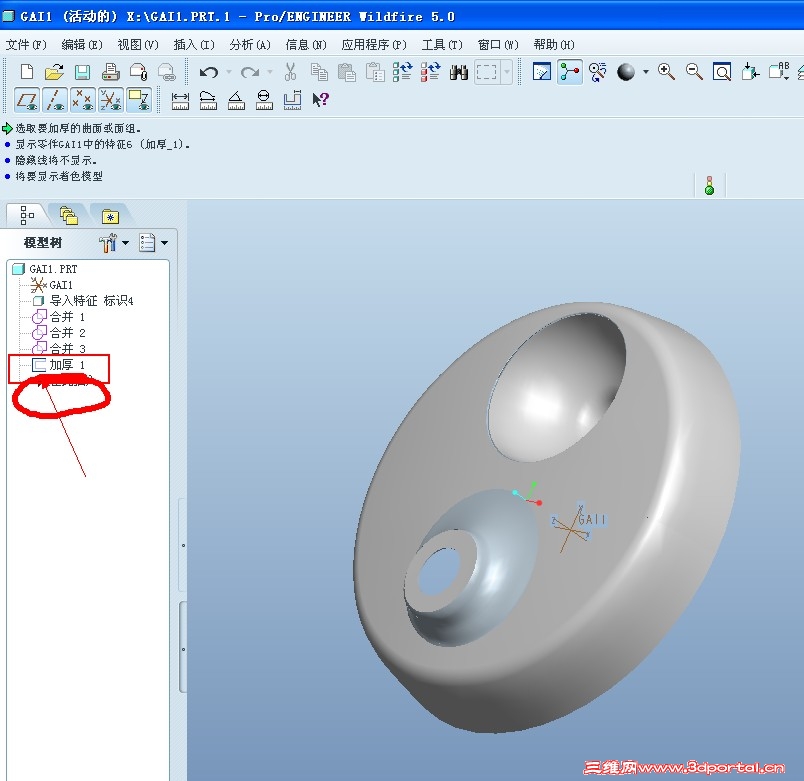

曲面无法加厚,求大神帮助 ,,感谢!

发表于 2014-4-28 12:48:40 | 显示全部楼层 来自: 中国浙江宁波
我看了一下你的那个曲面!只有上部凸起那部份不能加厚!是吧?!那是因为那部份面做的不好,你可以用偏距命令试一下,没法偏移出来,也就说明是不能加厚的!

9 E3 _' X$ S4 r就是不会曲面缝合啊,想请大神给补一下  求指导

发表于 2014-4-29 11:31:50 | 显示全部楼层 来自: 中国陕西西安
可能会是有些倒角、或者其他什么细节过度的地方的曲率太大了,所以不能用当前的厚度值来加厚!

发表于 2014-5-8 12:47:31 | 显示全部楼层 来自: 中国上海
倒角倒的太小了!

发表于 2014-5-13 01:47:28 | 显示全部楼层 来自: 中国广东佛山
因为有破面,所以不能加厚,要先补面再加厚
发表于 2014-5-13 01:54:49 | 显示全部楼层 来自: 中国广东佛山
补好面,就可以加厚了

发表于 2014-5-24 16:00:54 | 显示全部楼层 来自: 中国广东江门
面没做好吧!!或者有的圆角过小
