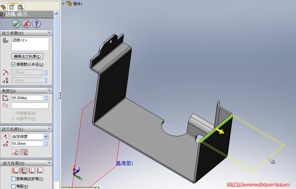

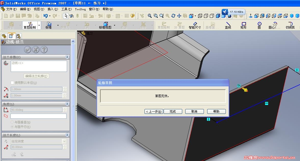

使用solidworks2007练习软件自带的指导教程中钣金练习,在做边线法兰时,其中编辑法兰轮廓时,出现“草图无效”的对话框。这是什么问题?' E# c. s2 U7 V; K0 {

草图不完整,或者有多余部分

草图有多余线条

我每次做都会出现相同的提示。我一般是不理这个,直接拖动边线端点,然后再进行约束就OK了。(前面的对话框当到了,但是仍然可以改动后面的)我的方法可能不是正确的,希望高手继续讨论。

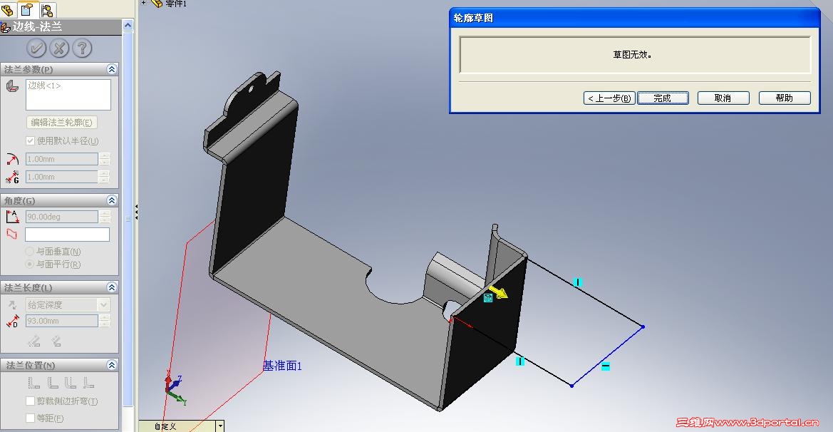

软件是按加工工艺来操作的,你这样画,在实际生产中是无法实现的,

还是不太明白。我想从边线做边线法兰,而且不是等宽拉出,也就是要窄于现在拉出的边线法兰宽度。有做出来的吗?不知是我软件问题,还是我没搞懂。

明白了,可以直接在边线法兰特征里编辑草图的办法
