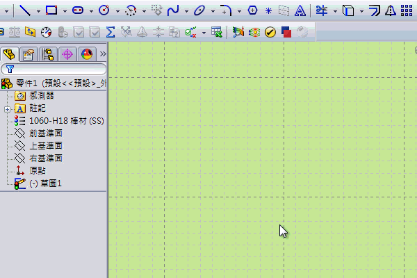

发表于 2014-4-21 11:36:38 | 显示全部楼层 来自: 中国浙江嘉兴
向往--- 发表于 2014-4-21 10:28 static/image/common/back.gif
) c! K3 j8 F6 c2 }8 _) w/ H4 [只能从左面或双击改尺寸
- N# l1 R" {: x, i+ r' Y/ B; d這意思嗎, T7 [, v2 l$ I, L- z; y
1 W- {) v5 l9 G, ^! ^* S! q$ X+ k4 @ capture-41.gif capture_04212014_113007.jpg
9 S! y2 v* |8 N: n* [% C2 t: t5 d0 {* {/ h% _
1 h+ s4 L% t6 D% |- H1 N
3 H0 k% @3 [, Q  s

 楼主| 发表于 2014-4-21 11:38:36 | 显示全部楼层 来自: 中国河北沧州
对谢谢高手  e! z# [% Q1 f. t3 U

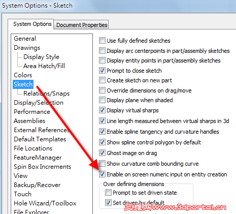

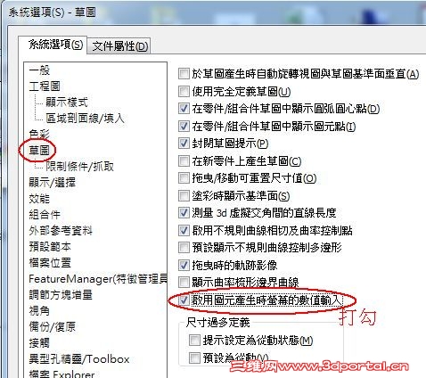

发表于 2014-4-21 11:52:01 | 显示全部楼层 来自: 中国台湾
- U# G5 S1 G; e
阿帕奇 + 3

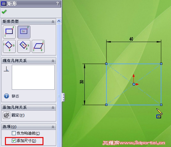

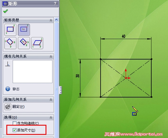

发表于 2014-4-22 12:41:14 | 显示全部楼层 来自: 中国广东广州
BACKTO_NintyS 发表于 2014-4-22 10:44 static/image/common/back.gif
5 B: b% |; F# w8 O这个没必要吧,即使输入了尺寸草图仍然是蓝色,即未定位,必须添加尺寸约束;另外,草图会跟着鼠标跑动
$ l8 F- n) `$ E! F在有参考定点的情况下,选择添加尺寸后,草图就是黑色的完全定义。& m! J3 X# Y& F5 q7 m2 m" D4 v
" I6 A" ?$ u3 w- E4 J Snap1.jpg " O; i+ P+ D* l) u
8 y( S1 X; z: K. j( R( m5 C% m  j& {% H2 `! [& ~$ _1 r

发表于 2014-4-27 15:33:19 | 显示全部楼层 来自: 中国台湾
也是要先下指令 才能輸入尺寸吧...
6 u$ T. p* l2 o- @/ GSolidWork 就是先繪製圖形再用尺寸去約束9 V/ F5 m  ]5 b
或者自動尺寸(添加尺寸) 在畫出草圖時 同時尺寸自動標示7 ~/ q& B5 ?/ M1 m1 X! z# Q% @, V/ l
就算是AutoCAD 也是要先下指令 才能輸入尺寸數值

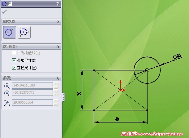

发表于 2014-4-27 20:14:26 | 显示全部楼层 来自: 加拿大
不知道这个尺寸能起到应有作用吗,如果移动圆 直径不会再变化了就好

发表于 2014-4-28 09:57:29 | 显示全部楼层 来自: 中国广东惠州
BACKTO_NintyS 发表于 2014-4-22 10:44 static/image/common/back.gif/ f+ v( {) b- Q% W* c" b
- W; Q, ^" \3 ^! i3 R* r+ d! g2013以后输入尺寸后就可以定义了
发表于 2014-4-28 10:10:26 | 显示全部楼层 来自: 中国辽宁盘锦
daji 发表于 2014-4-27 20:14 static/image/common/back.gif0 H& H7 g, @5 a- j
+ D+ V3 F+ Q8 o0 e5 u1 X) h8 h0 W这个在设置里也可以改成你要的
