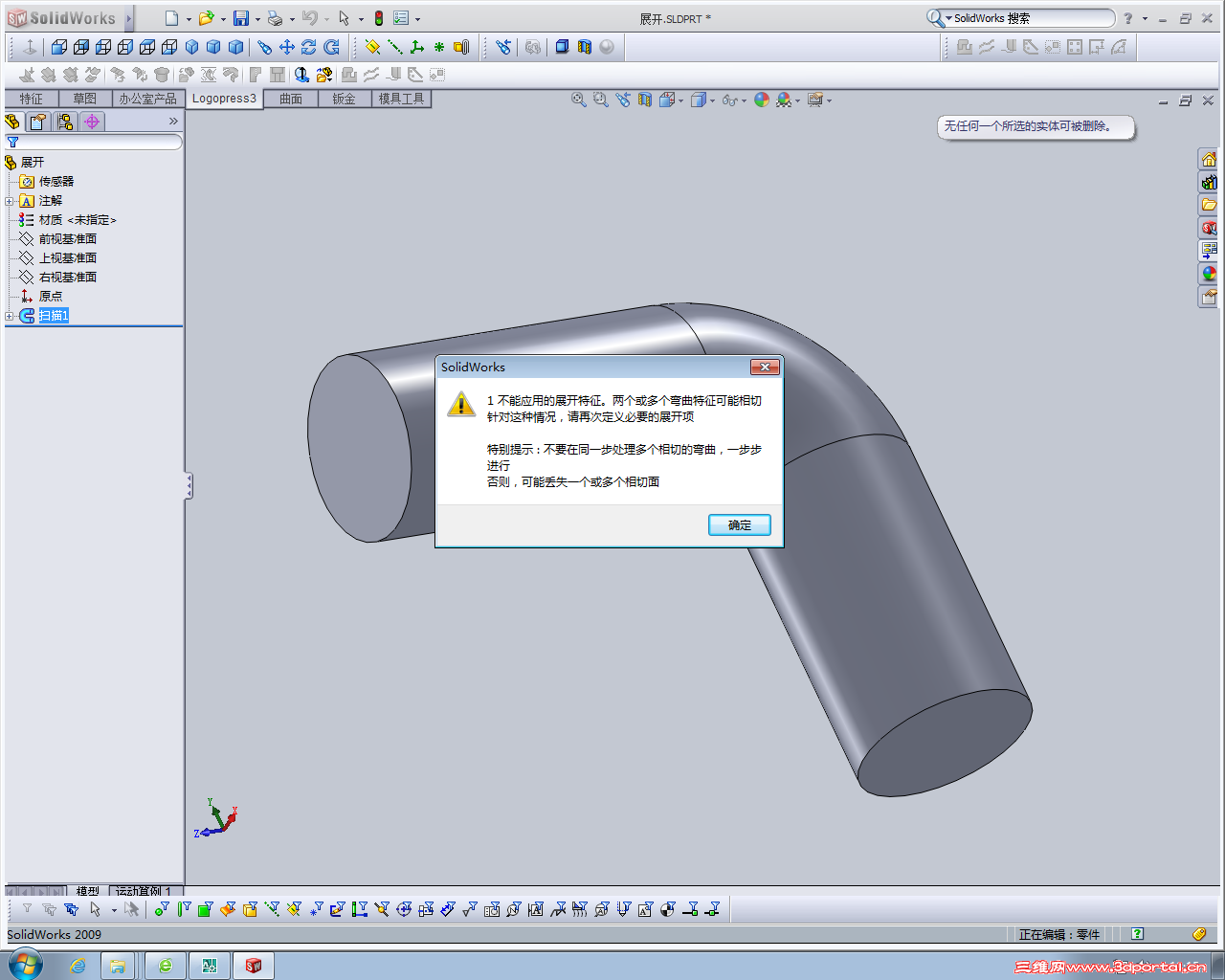

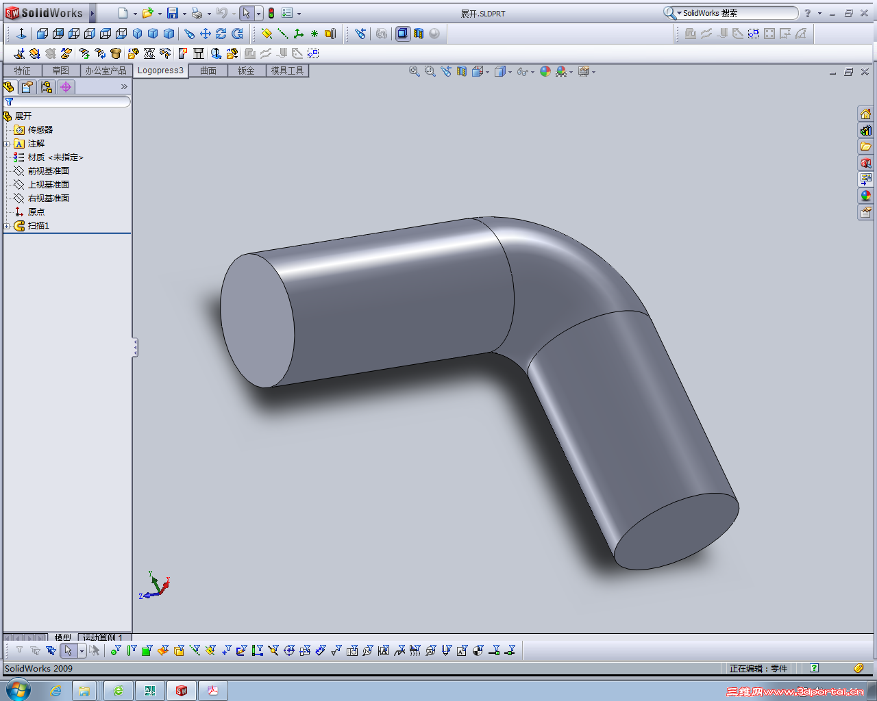

圆钢材料,有折弯,请问如何展开 用的Logopress3,
# s  r* B$ Z5 F- ]! R/ c分步展开情况下出现图2# G& K4 O# u+ y" @

logopress不能展开非薄壁的钣金件或冲压件。

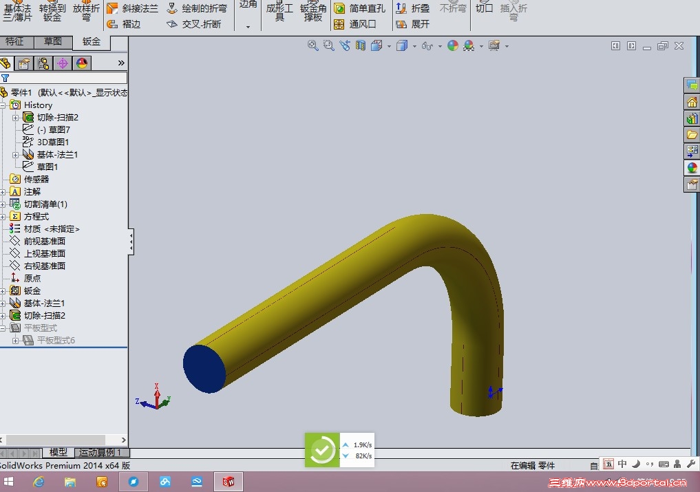

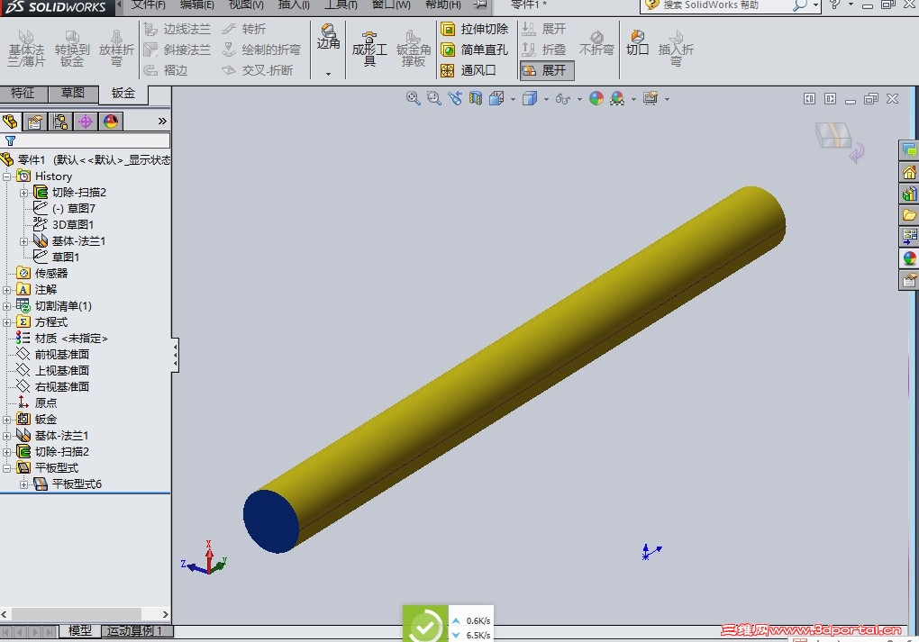

发表于 2014-4-21 17:57:43 | 显示全部楼层 来自: 中国浙江嘉兴
楼主试一下,画成正方形的。最终再倒一下角,
发表于 2014-4-21 19:32:32 | 显示全部楼层 来自: 中国广东深圳
走个弯路来画是可以展开的哦

转了钣金
发表于 2014-4-22 10:29:18 | 显示全部楼层 来自: 中国天津
楼主应该要的是展开以后的长度,最简单的方法是体积处以截面积即可,因为这个等径圆管
