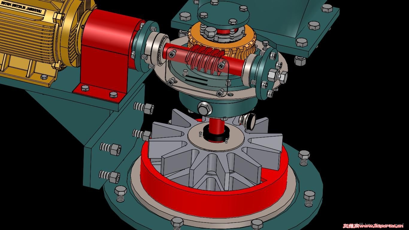

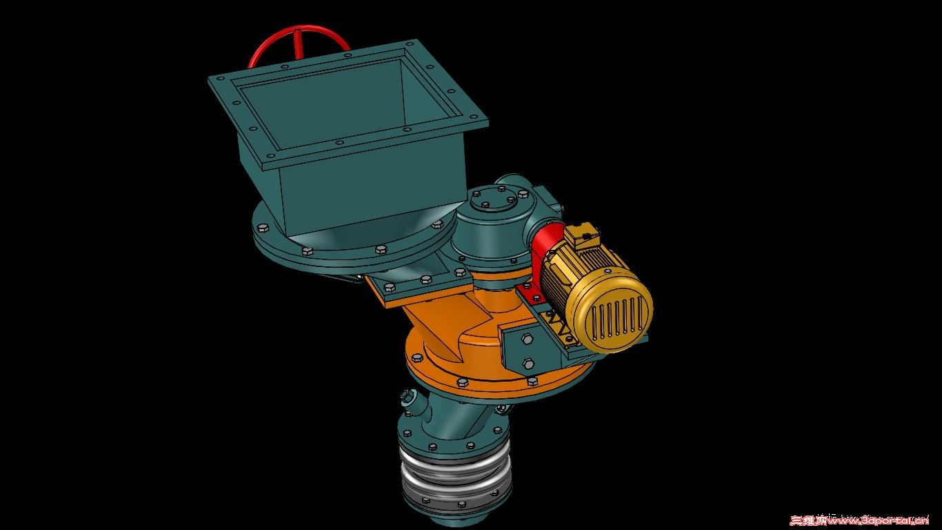

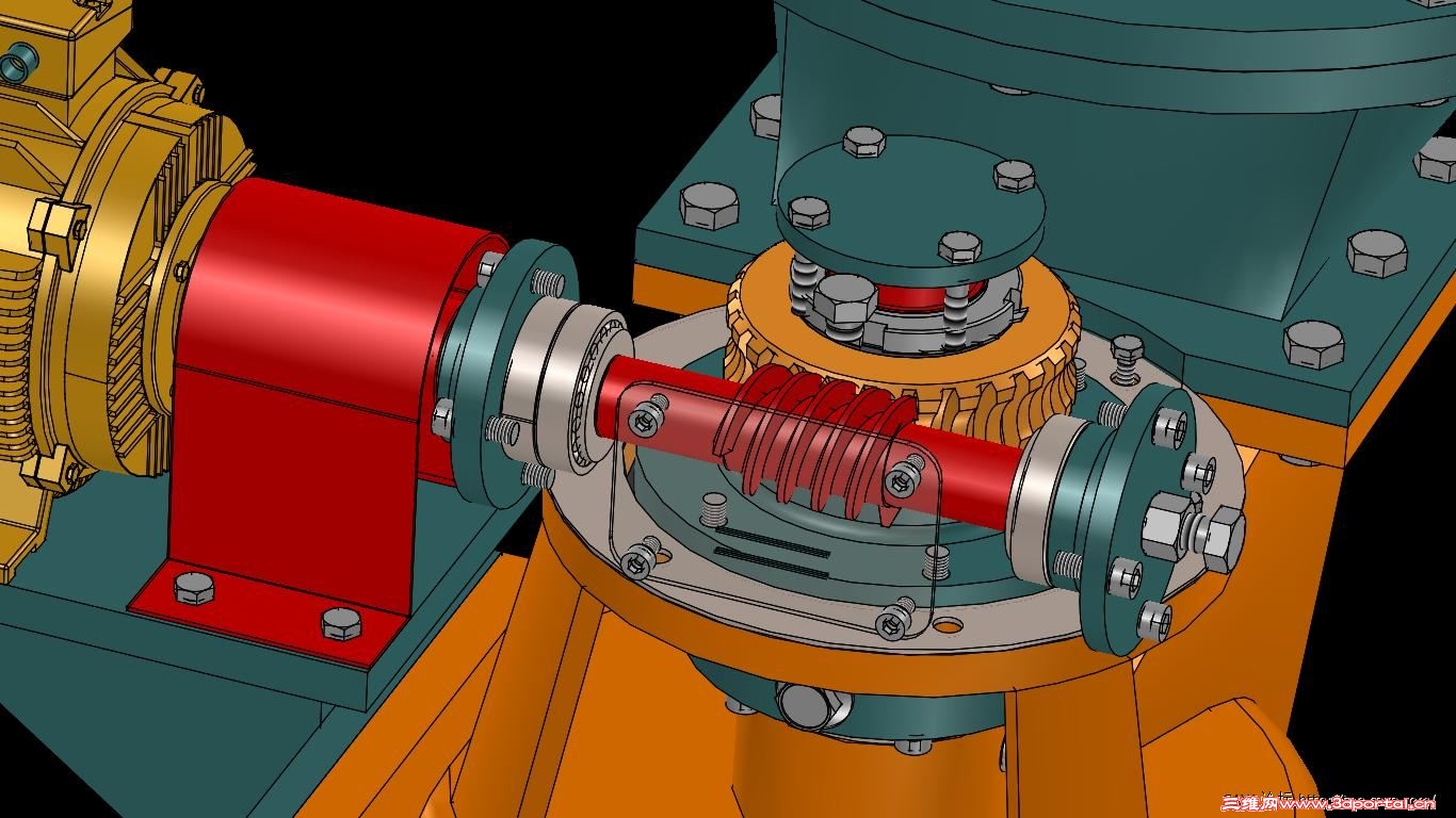

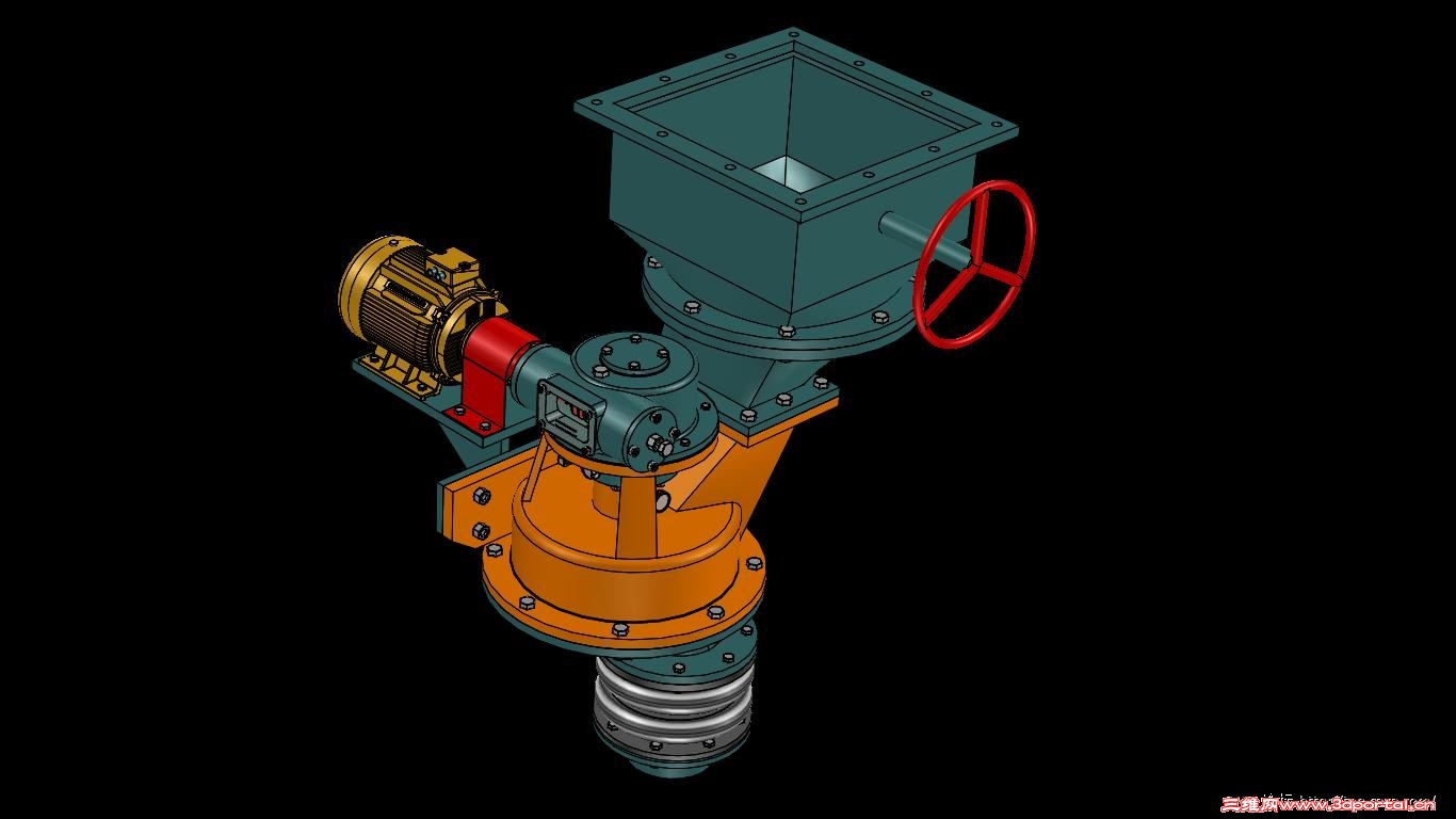

立式给粉机颠覆了传统给粉机的设计,彻底解决了漏油漏粉机械损坏问题,改造传统给粉机就有无限的前途。
' w# o* w8 j" H$ M! C7 q. v* {叶轮给粉机是一种机械强制的定量给粉设备.主要传动系统是由蜗杆通过两个装在同一主轴上的叶轮和一个刮板构成,煤粉自粉仓靠自重流入给粉机上部体刮板的内隔板上,由刮板转动至缺口下的供给叶轮的齿槽内.旋转的叶轮带着煤粉在供给叶轮壳内转180到供给叶轮壳缺口处落入测量叶轮内,测量叶轮又转180把煤粉带到测量叶轮壳的缺口处,由缺口落入下粉管中,按此循环,达到均匀给粉和防止煤粉自流的目的.
