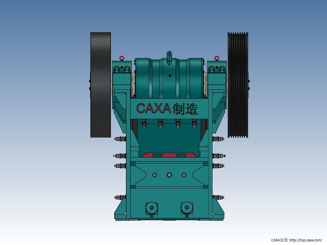

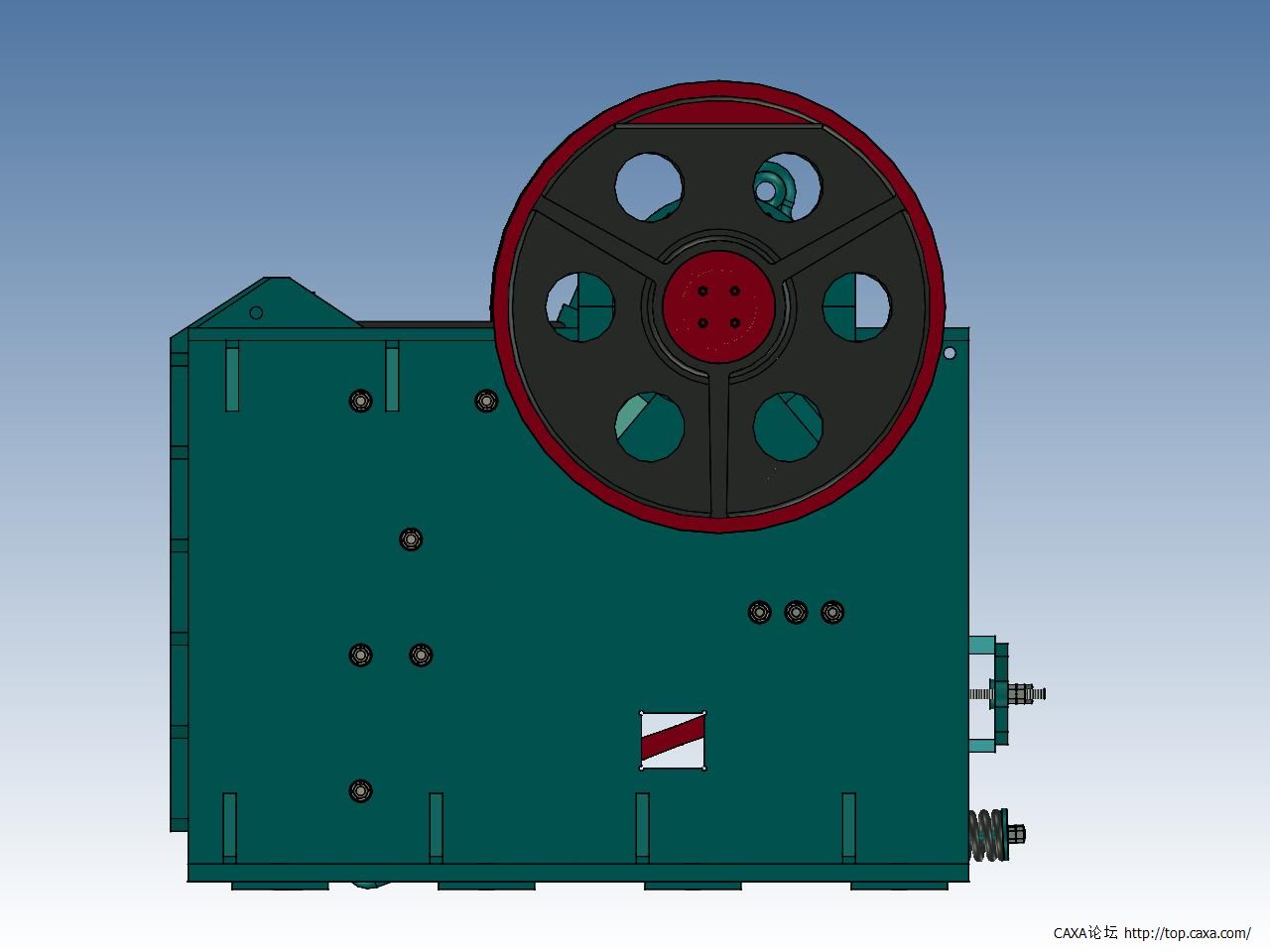

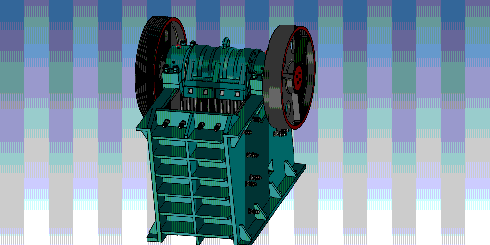

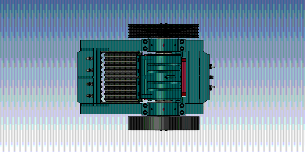

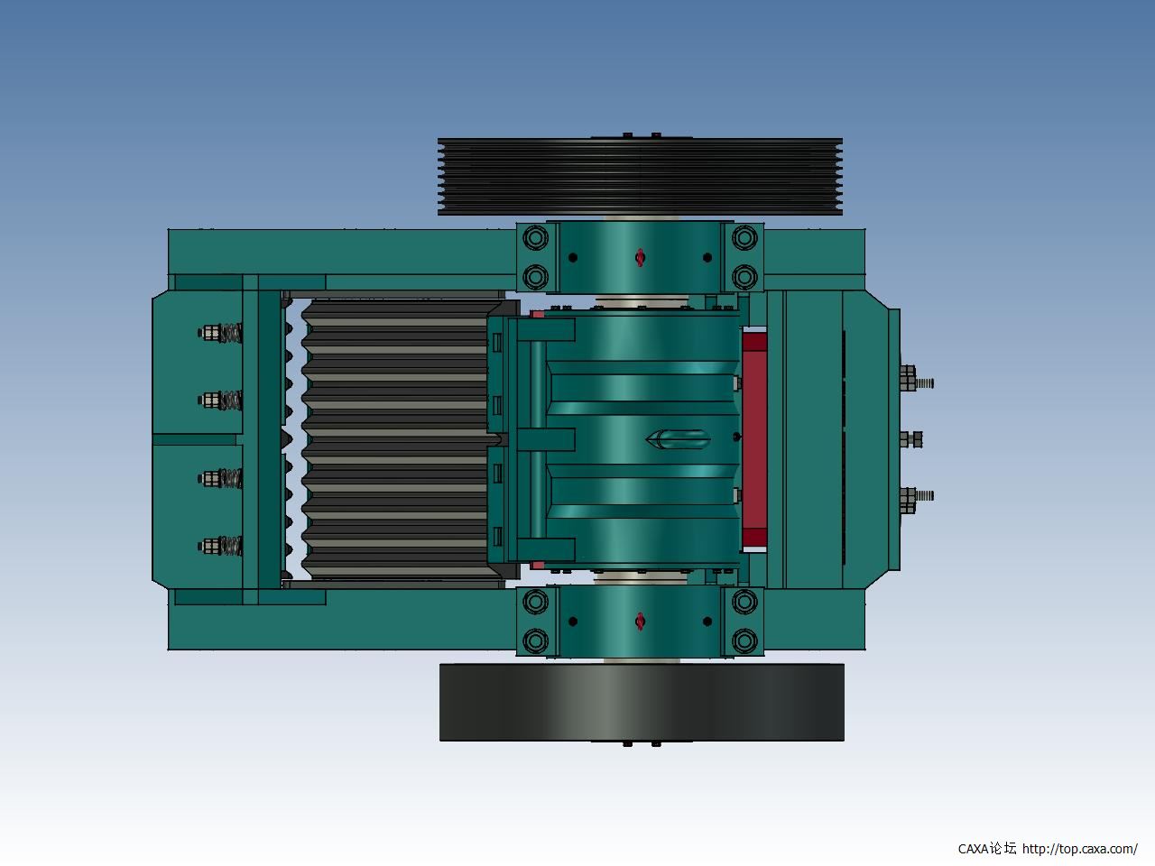

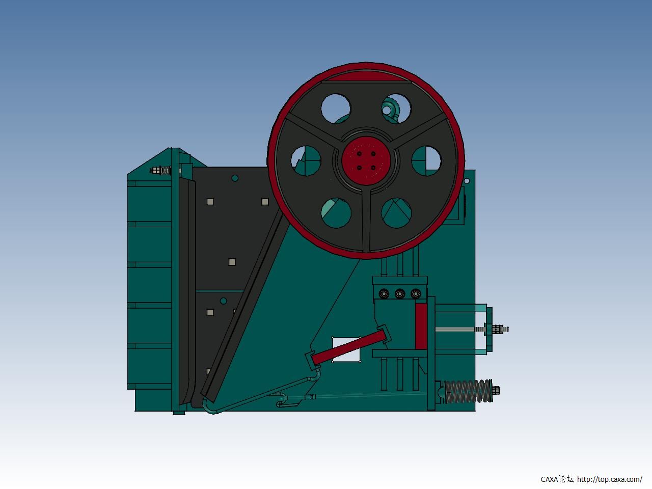

鄂式破碎机主要用于冶金、矿山、化工、水泥、建筑、耐火材料及陶瓷等工业部门作中碎和细碎各种中硬矿石和岩石用。; Y/ K" H- m: k
. v) G0 O$ f4 w$ ]鄂式破碎机工作方式为曲动挤压型,其工作原理是:电动机驱动皮带和皮带轮,通过偏心轴使动鄂上下运动,当动鄂上升时肘板与动鄂间夹角变大,从而推动动鄂板向固定鄂板接近,与其同时物料被压碎或劈碎,达到破碎的目的;当动鄂下行时,肘板与动鄂夹角变小,动鄂板在拉杆,弹簧的作用下,离开固定鄂板,此时已破碎物料从破碎腔下口排出。随着电动机连续转动而破碎机动鄂作周期运动压碎和排泄物料,实现批量生产。- I! a: t2 Q1 n* d: {

感觉很不错啊:handclap::handclap::handclap:

楼主水平很高,做的不错!
发表于 2017-9-4 16:38:44 | 显示全部楼层 来自: 中国江西新余
向楼主学习,用这个软件用作出这样的实体图真不简单。
