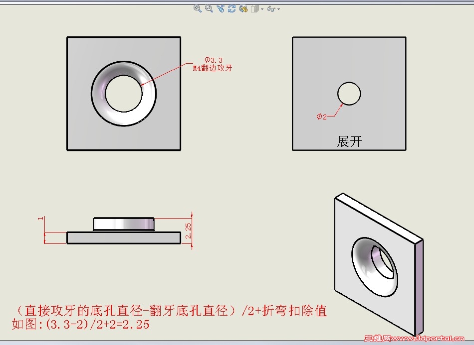

不知道大家在绘制钣金件翻边抽芽是怎么画的,在这里跟大家分享一个小技巧。这样虽然不符合实际,但是在转数冲电子档的时候就不用再去改底孔了。(仅适用于冷轧钢板的普冲翻边攻牙)& l6 ?5 k* {, L; m- l6 H2 K9 c
) e$ i- r0 \5 p* a; |补充内容 (2014-8-12 22:50):/ t/ |, `1 |# q- }" T0 S
图中的例子有误,应该是(3.3-2)/2+1.8=2.45

2 o, Y( ^9 n/ o# o/ S对!   具体方法如下:
/ C7 \" y1 q! s; Y; _" X( _如要绘制1.2冷板的M4的翻边攻牙8 {, v/ P. D0 [7 I2 D' Z
1.先绘制基体法兰% X4 \. u: x( v4 S8 [
2.然后再绘制直径为3.3的拉伸切除,切除的选项很重要:选择与厚度相等,方便以后的修改
4 D3 o7 |* n  g' c3.最后再绘制边线法兰:选择拉伸切除的一条边线,法兰高度为(3.3-2)/2+2=2.65.(注意方向)

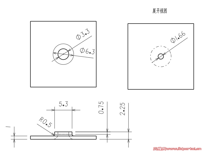

记得1.0mm板,拉伸成型并攻丝M4的孔 底孔是Φ1.6mm,
# u" n- c6 f6 ~1 `# I& B4 _不过拉伸的高度不好控制,要根据板厚、底孔大小、K因子、还有R角有直接关系。$ m4 I! s2 ^7 ]7 g8 _4 }/ O3 Z. ~6 m& Q
( i3 Y! C' @% I+ o& ~5 z& I
楼主1.0mm板,拉伸高度2.25mm(这个高度尺寸太小,不适合攻丝),K因子从0-1范围,一般选择K=0.5,取个中间值。
3 e; X% e! |6 X1 p$ U9 b1.0mm板,拉伸高度2.25mm,最小R角为:0mm,K因子0.5,底孔为:Φ1.23mm4 {8 \- }# I" o. ?2 Y
                                                  R角为:0.5mm,K因子0.5,底孔为:Φ1.66mm
! |; }9 s$ b! w* A  f5 U5 F                                                  R角为:1.0mm,K因子0.5,底孔为:Φ2.0mm
1 c% n# k3 f$ O: G1 Q                                            最大R角为:1.25mm,K因子0.5,底孔为:Φ2.3mm

感谢大神指教!  我发这个帖子的目的有两个:1.在工程图里说明翻边攻牙的方向  2.展开后转换DWG后不用改底孔(主要用于数冲电子档)

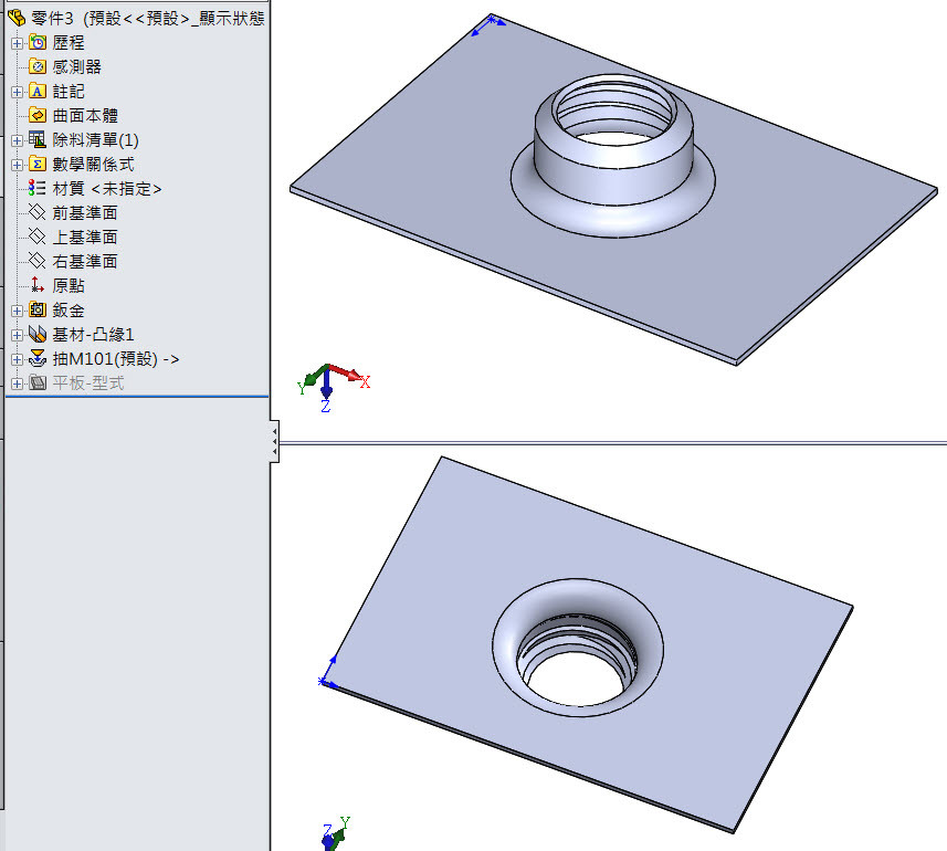

可以自定义一个凸台的零件,尺寸如钣金上的内凸台尺寸,然后保存。再新建钣金零件,画好钣金大面机体,调用成型工具,选择前面新建的零件,插入到面,打钩。然后再攻丝完成。

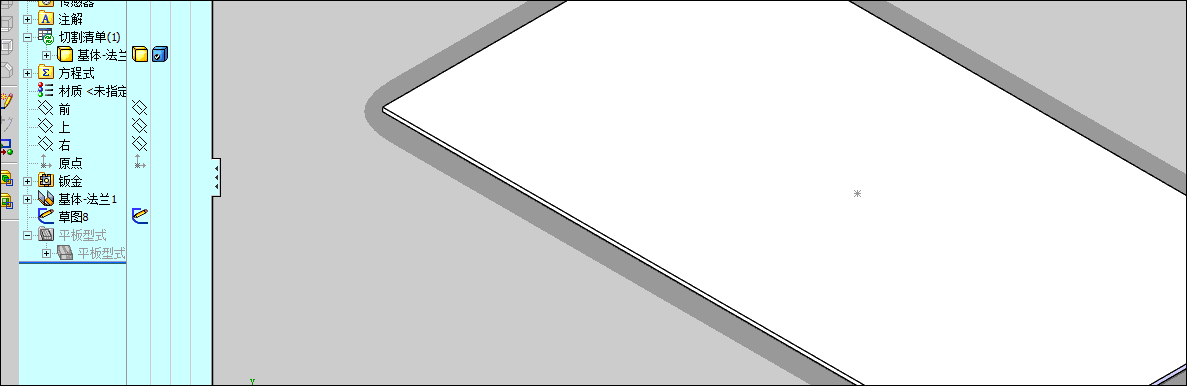

( l" @+ k( [9 F+ ?! c3 f8 Y为什么不用成型工具呢??可以选择板厚及螺纹大小的成型工具!图中选择M4-T1例子

层主,请问这个你怎么画的?钣金上直接拉伸凸台的话,应该展不开?

% ~7 f, k& Q# j/ l  E你好,请问这些成型工具是自己做的还是网上下载下来的?
