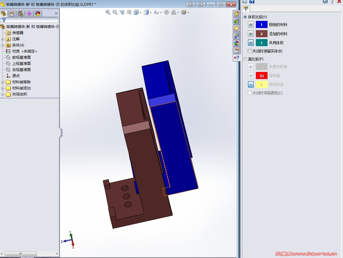

, S3 B( M! W. x" t3 bsolidworks 里的 工具——比较——几何体 命令,可能是因为两个零件的基准面不一致,导致比较的结果不智能(如图示,没有是左靠左,前靠前,上靠上 的来比较),想请教怎么调整?

要移到同位置坐标,先移好,再比较9 X. d% ~: {  Q; T. x* b

 楼主| 发表于 2014-4-18 15:08:54 | 显示全部楼层 来自: 中国广东深圳
PEIENLU 发表于 2014-4-17 16:53 static/image/common/back.gif) X( b5 P9 c% H
要移到同位置坐标,先移好,再比较
4 {1 l5 h0 M# |& ^# T不好玩
. W3 {- }! F$ D* r大哥,能说更详细点吗?求助啊

发表于 2014-4-18 16:23:26 | 显示全部楼层 来自: 中国辽宁盘锦
arcool096 发表于 2014-4-18 15:08 static/image/common/back.gif0 H* ^7 m9 @, B9 h
大哥,能说更详细点吗?求助啊
/ N- H% \7 K/ }8 N9 Z0 m& l使用移动命令,移到重合在一起
发表于 2014-4-29 11:18:56 | 显示全部楼层 来自: 中国广东东莞
; j2 X" q* r3 v大哥,能说更详细点吗?求助啊
: c1 R+ k* O) `  l* M% V# s
就是先把要比较的零件,用移动命令,移到同一个位置,再进行比较,你觉坐标原点在哪好移就就移哪?
