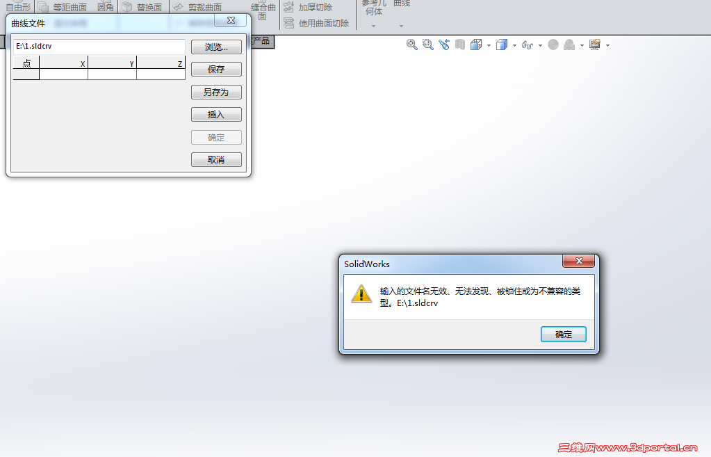

- B8 `: n3 V) g9 J9 L/ T各位大哥,小弟在 solidwoks2104中导入matalba计算的数据点时老是出现以下问题,求指教,万分感谢!" v  W( G+ f+ |+ s' X- v2 X

 楼主| 发表于 2014-4-12 13:55:43 | 显示全部楼层 来自: 中国广东东莞
寂静天花板 发表于 2014-4-12 13:06 static/image/common/back.gif) r3 a4 S6 M) E: P3 i: |: t' r, f, A
看帮助文件
5 y7 w2 x5 F2 V: Q7 w1 w是按照这个步骤来操作的哦

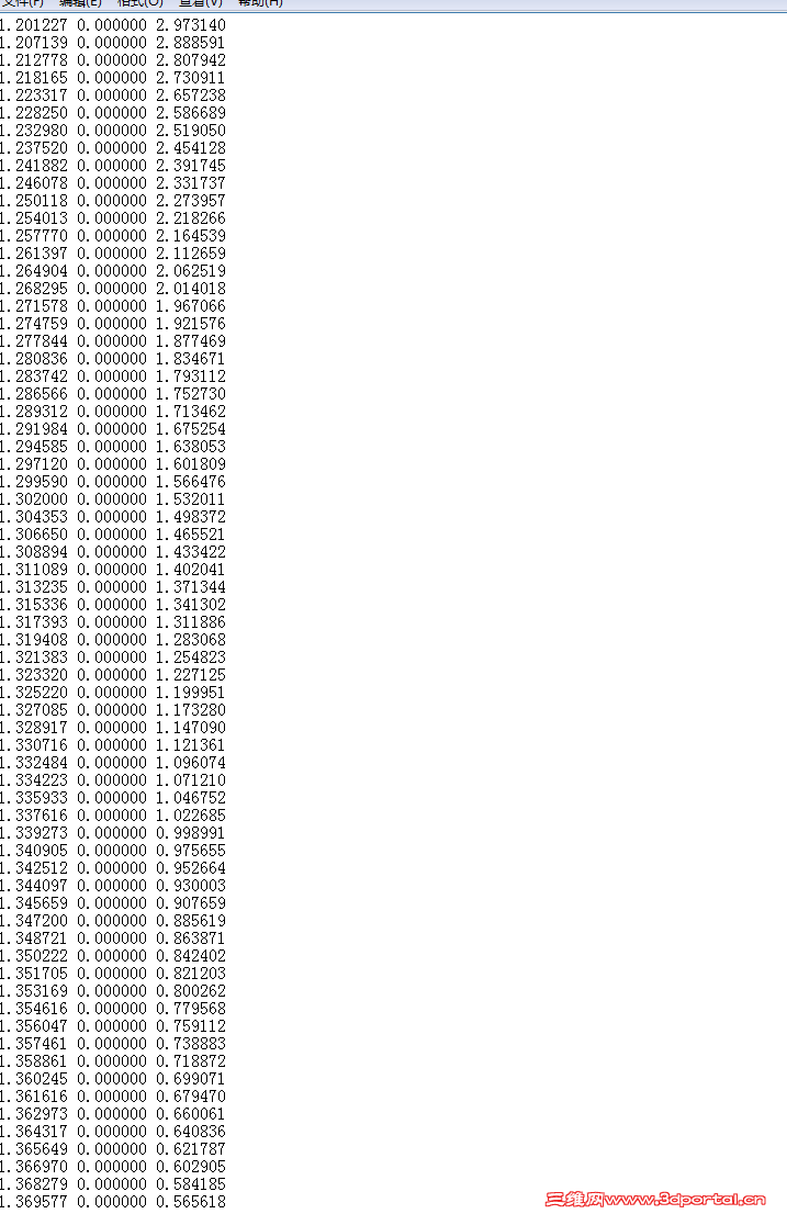

发表于 2014-4-12 21:49:47 | 显示全部楼层 来自: 中国甘肃武威
曲线最好是X Y Z的Z数值为0
( O* C* B* O. h( G你的Y值为0
9 K! r8 `1 Q( N  O3 E4 g可以换个位置
发表于 2015-10-12 19:05:49 | 显示全部楼层 来自: 中国陕西西安
生成以后的txt没有摆脱matlab的控制,你试着把MATLAB关了,应该就可以& j$ R1 t( ^  k1 R1 o
