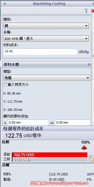

& G8 ]3 U5 S3 i; ~" s5 A俺給出三個方法。除了宏以外,均需「手動」建立屬性無法直接調用。歡迎接續討論。- ?' y. O1 s1 B9 Q+ e0 a7 `& h

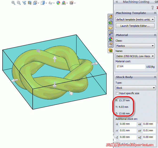

, f0 r2 Q: H' {2 Y' R5 \【方法一】2012 costing 功能請注意此功能求得的尺寸是基於XYZ三軸向的,不一定是最簡約的尺寸。" w0 ?& L% t, F8 w/ P1 o
英文介面純粹唬人的罷了~
2 Y/ z/ V7 ]$ A已經說明了是2012新增的costing:成本計算功能。0 r$ W7 m5 |2 V* z. R  n7 ^% j2 P
看下基本說明,點幾個鈕,邊界尺寸就出現了。. P+ _8 m# Y- h/ y  r5 L
大家不妨進一步研討一下如何調用其尺寸資料到屬性中。
, G" {2 p) u! o9 g9 R" U) p6 F' c! u$ s, S% c5 ~7 b' k, S4 H

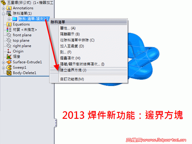

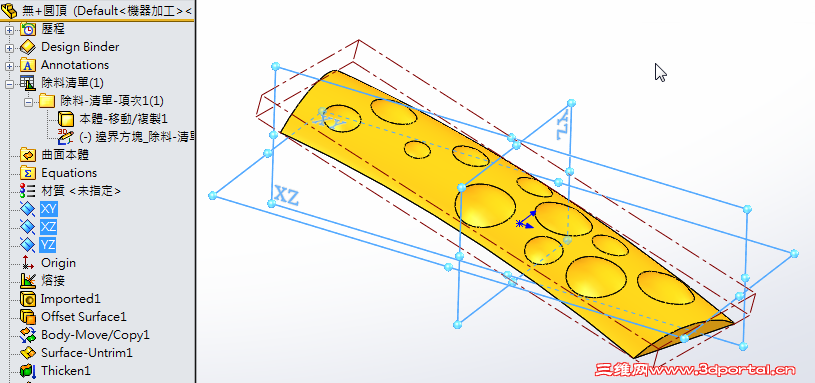

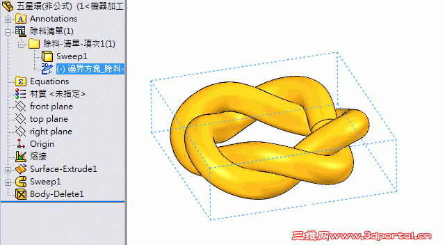

$ W6 c0 T: |8 B  k; t) c【方法二】2013焊件新增功能:邊界盒3 t2 c4 J, x4 `& h3 }
此功能求得的是系統自行判定的『最小邊界』,適用於『有平面』的模型。0 |& V# G6 D  R% y% k+ ^$ {/ [" h
對於一些不規則的模型則需要指定基準面,否則系統還是會以XY平面當作默認基準。6 \& y$ t' Z7 h6 C0 c6 a( u
0 N8 S2 a& e" j' A0 r+ D8 E' V7 q# ]; ?# @& M  E) d3 h7 f0 L
2.gif + I+ h* l5 d: Q/ ]! h5 Z

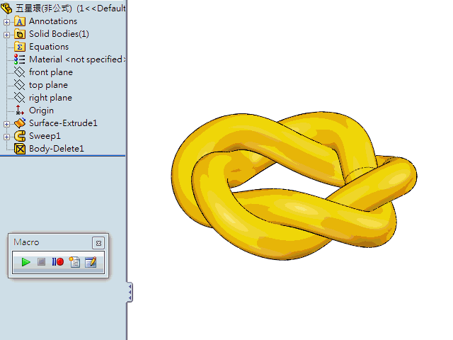

; I  u& a# D$ y; [% _( }【方法三】"宏"  自動創建邊界盒,並產生一長x寬x高的屬性
' a7 J2 l1 C7 @; G# ~# t
7 }  @  P# c4 ~2 y$ S$ X網路上有很多版本:1.自動生成「長X寬X高」的屬性;
3 t8 D4 A2 I) ]+ B/ B; y$ s                                2.生成長、寬、高三個屬性;
; S) B; v. i9 m4 ?% g                                3.是否適用於「多實體零件」…
* d, }; o  U2 g$ _7 b很多很多種,大家搜一下就有。! W3 l# A+ c, _! v5 {
【註】有朋友翻出了舊帖子:http://www.3dportal.cn/discuz/fo ... &extra=page%3D10 p: P8 c0 G8 [& }; w
裡頭分享的宏是「看得到吃不到」,也就是數值無法引用。5 R. K8 V! P* w( H
而下圖展示的是自動生成邊界尺寸屬性的,這對於工程圖的調用就帶來極大的方便了!
9 e% \9 A5 n# l
6 R. o" P0 d) g% \ capture-1.gif ; N3 Y3 H( w% ?% m: V; B" e# I

 楼主| 发表于 2014-4-9 22:45:47 | 显示全部楼层 来自: 中国台湾
, [5 w! I# v1 q3 D: ~* A
寂静天花板 发表于 2014-4-9 22:24 static/image/common/back.gif+ J# y; t9 |1 m7 ~/ O
很简单,你画个方块,但拉伸草图中的矩形边线与X轴和Y轴都不行,成一定角度,这时你再建立所谓的边界盒,就 ...
, p. Q( `+ m! [% H6 S7 B謝謝前輩回覆。但我必需說下。
0 Y; F2 d% r. N7 b2 r2013新功能邊界盒確實是如您說的是最少下料尺寸,而非基於XYZ三軸向的。請看下圖:4 Z: Y3 y  F" E* |
* c! L/ z/ h  l3 N( a- F" _ 2014-4-9 下午 10-49-50.png

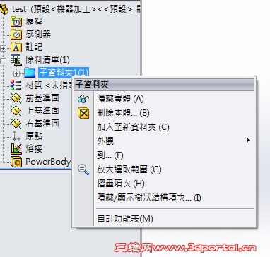

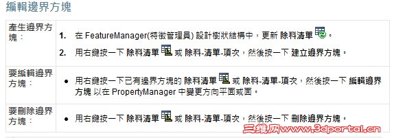

发表于 2014-5-4 09:30:11 | 显示全部楼层 来自: 中国台湾
本帖最后由 judyyai 于 2014-5-4 09:55 编辑 ! e: X, `5 d  w5 `. X1 E* J
) b, |* `& L7 g9 ~$ j' [2 o$ t
阿丹~請問 2013新功能
" d3 z' L- M8 g5 b3 l: c可能是我不會用...
' H! j* U6 f8 G" j5 G8 ~; E在2014 用不出來,可否指導一下
5 ~2 C+ h% \* J& H1 L+ M
! }( t' Y  e3 b* L 2014-05-04_092936.jpg % ~4 _) l& ^: L( \0 y
, G  G/ q$ L' n; `& @

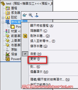

不好意思!我知道了 原來少了"更新"產生除料清單的資料夾(不是自己建立資料夾)
- F7 }* u1 R6 q 2014-05-04_094029.jpg 4 j$ G! [) \+ F' I3 \, d
) }5 {; i1 U1 q9 T% e2 p- q 2014-05-04_094632-.jpg   a" k6 g& \- N3 f% _
/ P( D& T) s0 P, q6 P$ E

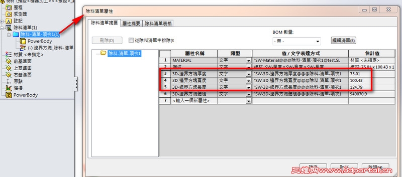

由除料清單->屬性 可以查到
* w, U1 P( z2 y3 E" F7 x 2014-05-04_095216.jpg ( x" {* W9 ]8 R) N, M
