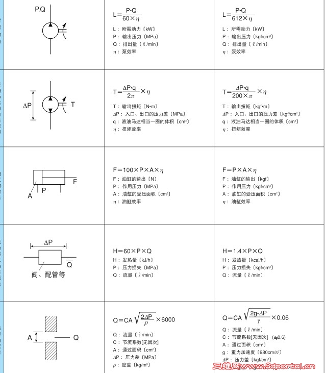

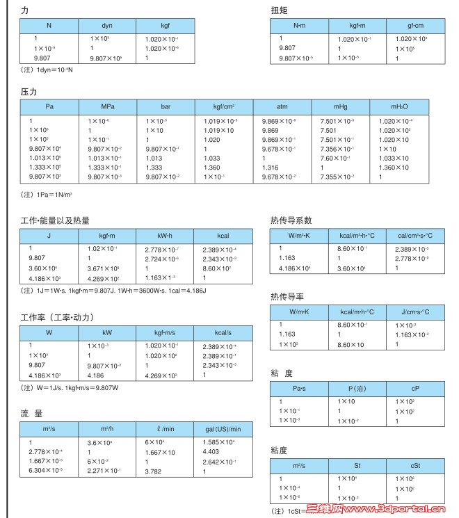

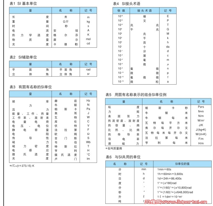

nachi的 中文名字好像叫 不二越: m: Q2 o) [: ?
鬼子的名字挺拗口的 不过资料还好
) f: b: @, h7 ?& e- c! E液压东西还不错 据说很好用 所以分享下
! E0 N' \5 ^" R+ E* i. c; }6 S' q希望能帮助到各位 如果需要更多资料 到他们公司网站下载手册

楼主帖个图呗
 楼主| 发表于 2014-4-9 19:09:50 | 显示全部楼层 来自: 中国天津
早知道就发个截图算了 不过实在不想弄 麻烦
