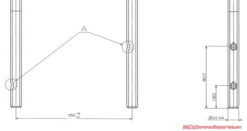

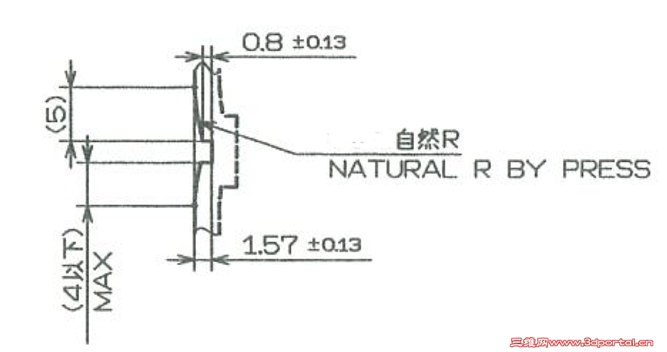

如图片中,管直径14,壁厚2.3,凹槽加工后要求壁厚不少于0.5.凹槽加工要求美观不可有塌陷。大家帮忙讨论下有什么好的加工方法。现在用过油压机压凹槽,效果不理想塌陷的严重,而且管容易变形。

2.3-1.57=0.73>0.5,铣加工不变形。

- p8 h4 s, X0 V5 J  ~9 K不好意思,打错了,壁厚是1.5

用油压机应该可以,不过需要反复试验工艺参数$ i9 C; V$ ^4 ^+ ~6 ?
还有,堵住管子两头,试一下;或者虽然堵住,但在压力加工时,可以漏气。就像窄缝泄漏。同时配合工装,不能什么都没有,直接把管子放在一个平台上去压

管内充砂,两端封闭,加热后再冲压,应当可以。

% Q3 ?0 `/ r, E/ P不用那么麻烦。只需要做个内模就可以,我单位压管子,要求0.02MM就是用压机加个内模。
