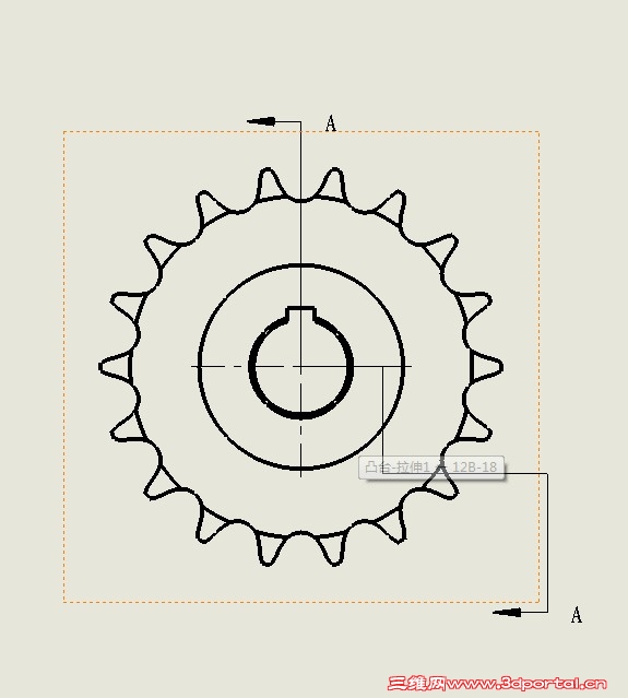

如图1剖视图,每个拐角处能不能自动字母A(现在是剖视图画好后,手动添加文字进去的)

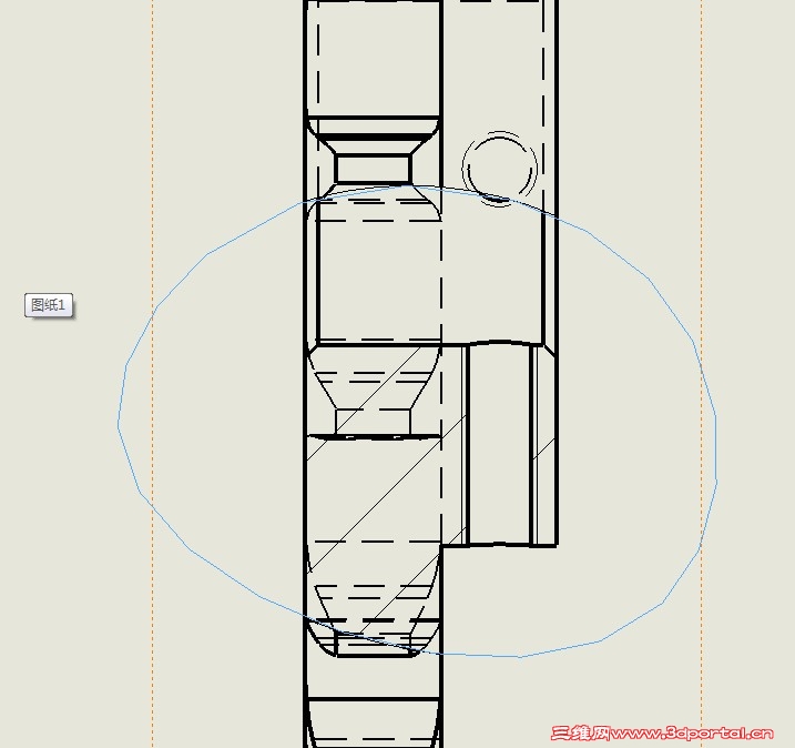

; D+ x" D% j- c6 A" c/ T  图2局部剖视图中,我想要视图里面能显示虚线,但是局部剖视里面不能显示虚线。   就是这么个概念5 D! T. O- ^( H- B
希望大家能帮忙 谢谢。

都可以啊 第一个直接就是自动的,第二个什么意思没明白

好象学习时,老师教的是要在拐角处标上字母的啊。
- D# E$ Y8 V6 r' {: d, s' p- _( t3 `现在我都习惯了标上字母了,若不标我还觉得奇怪呢,可国标上就不标啊。) b* n1 N# Y: {. p  m
学习了,多谢楼上朋友。

寂静天花板 发表于 2014-4-4 18:36 static/image/common/back.gif
! E5 o2 L: s* h& [) f9 ~& D第二个,图中明明已经显示了虚线,楼主看不到吗* f, ?# n' J1 O  L! i) Z
第一个,默认是不显示的,有要求需要在工程图的文件属性中 ...
. V. S2 e$ }' n4 c3 B$ l. ~1 S% u
第二个蓝色细线里面的是局部剖视图,  我要局部剖视图里面不要有虚线。其他的是要虚线的
- t7 l2 o8 f7 c  现在我点虚线可见,整个视图都有虚线,反之要么都没有。
