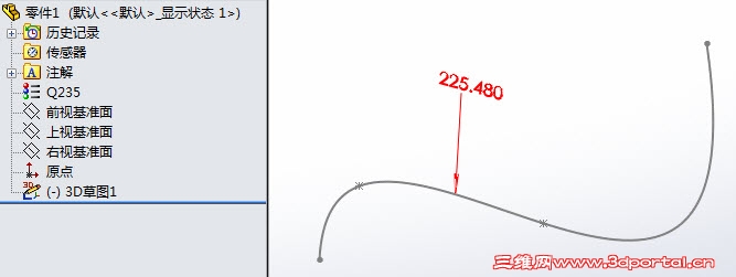

发表于 2014-3-28 21:29:34 | 显示全部楼层 来自: 中国甘肃武威
SW2014 的新功能 标注样条长度

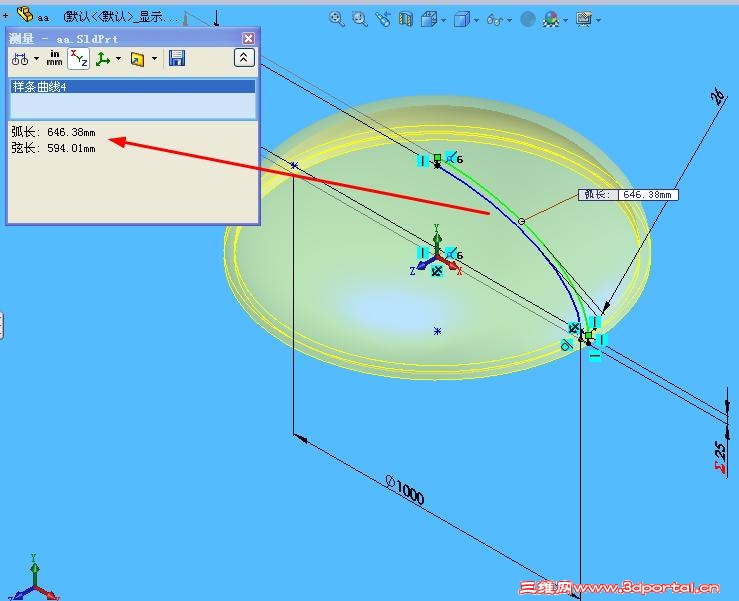

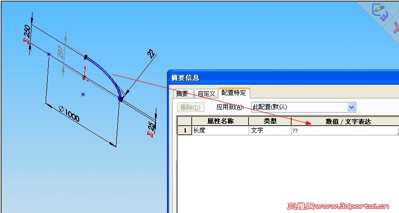

4 e0 M: \$ M. T& K  _' G" [/ p谢谢回复,http://www.3dportal.cn/discuz/forum.php?mod=viewthread&tid=1437725&extra=
/ X6 z7 z& |9 W" N; H6 N+ w$ d2 {: D6 l
在这个帖子,主要表述的思想是,低版本不能标注曲线的长度。只能从测量中获得。SW2014具有标注曲线长度的功能,
8 X% I4 t, L) J: x( n5 O再麻烦帮助测试一下,标注的尺寸能否写到自定义属性(配置特定)中。7 n' }! n3 S7 B" g

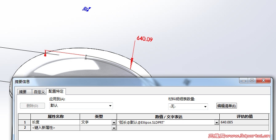

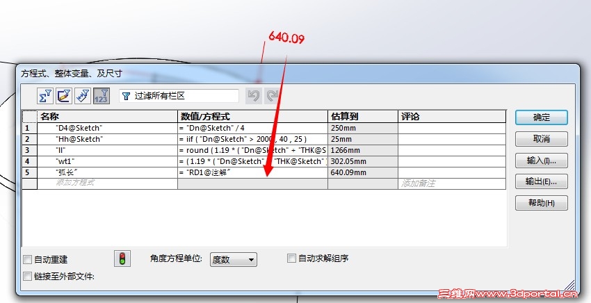

发表于 2014-3-29 12:31:01 | 显示全部楼层 来自: 中国甘肃武威
可以
  O" x/ ~: Y7 ]8 g8 k6 K$ Y 321.jpg

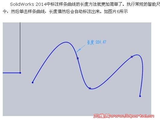

4 Z9 T- d; x% A* g; y: L- u: I' eSolidWorks 2014中新的草图绘制技巧_机械软件下载--46下载站
2 X; X0 v$ i* B1 l, @7 ihttp://www.46xz.com/a/zhishi/3D/2014/0118/3419.html
: N1 R2 `) O% Y+ \# @  m# W. H6 j
3 m5 T+ y+ x2 j* |. h; n2 VSolidWorks 2014中标注样条曲线的长度方法就更加简单了。执行常规的智能尺寸标注工具命令,然后单击样条曲线,长度值然后会自动标注出来。如图片6所示, K7 d4 k& {( R3 q

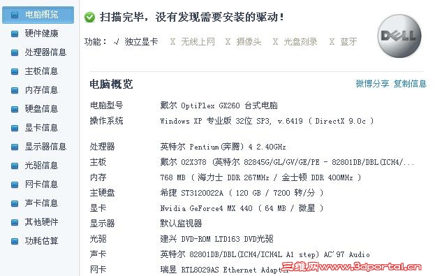

' o" m, R( K" P8 T6 {可惜这种机器是无法运行SW2014' p& ]- k) c7 ^$ i

发表于 2014-3-29 15:48:34 | 显示全部楼层 来自: 中国甘肃武威
ning84 发表于 2014-3-29 12:45 static/image/common/back.gif- O0 k2 V. D5 T' {4 F. h3 v
谢谢回复。9 N/ Y/ l% _& @7 g% t8 d
SolidWorks 2014中新的草图绘制技巧_机械软件下载--46下载站1 ?+ y5 {" V! B9 W) S0 l7 }: c
http://www.46xz.com/a/zhishi ...
2 ~' E. v1 f: A5 l$ A# f$ y% ^1 h说了半天
% N; J; k4 H5 U. a! ]; K% X你还是XP啊
. {" G' P' M) M: x" a" P2 m( D呵呵 历史是永远向前的
