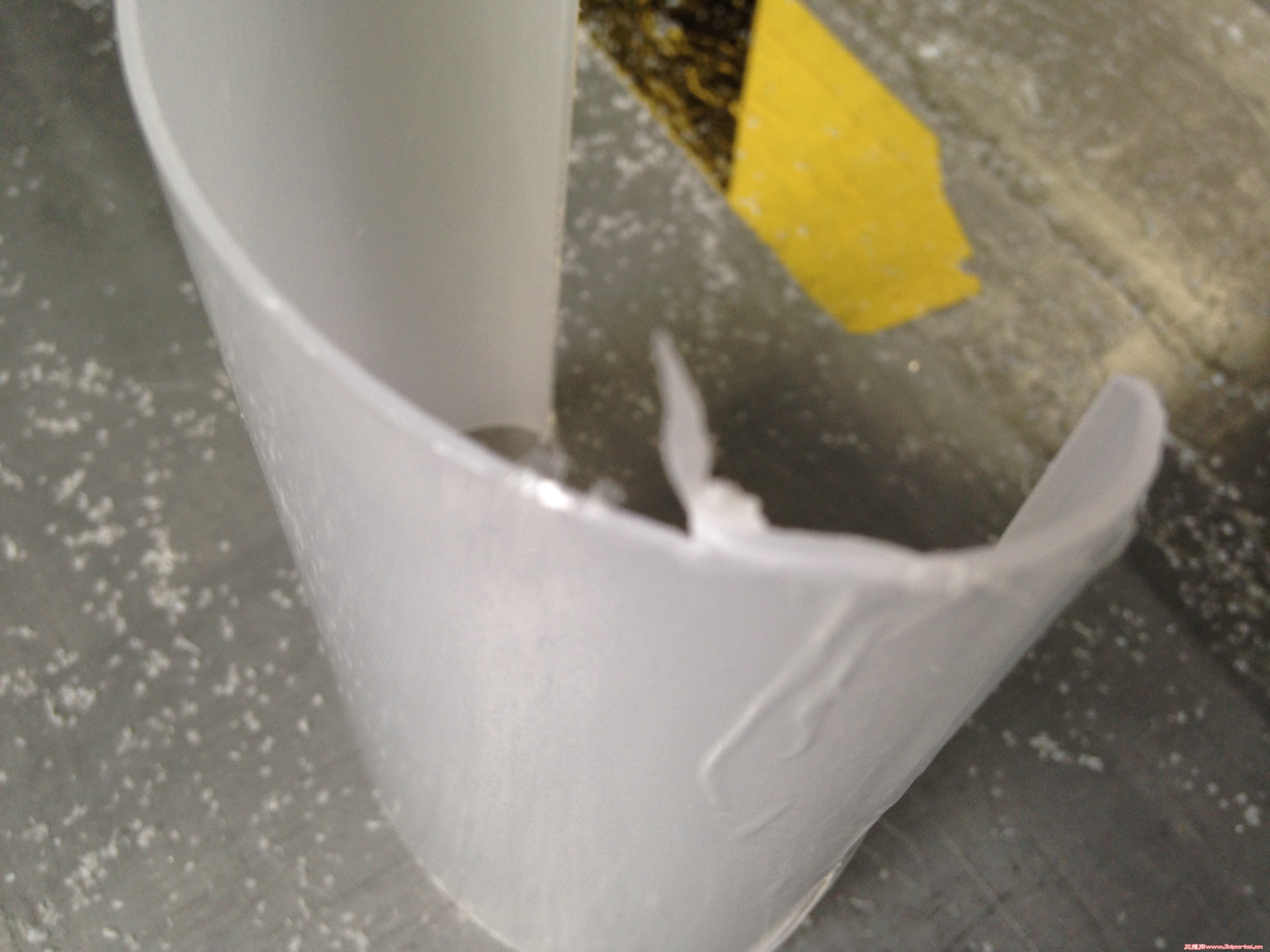

如图,用裁切机将产品切断时,老是切爆角,求原因,解决方法。材料PC

1.刀磨快点;( p! p6 e" Q6 X4 g0 @
2.另一边搞个挡板夹一下;' ^4 B6 u( H/ w& W0 x9 c! A% w
3.实在不行的话做个芯子撑起来切。$ ~9 _4 B. y; ^* t3 m; v+ q

减小刀口的间隙,就不会有毛边

LED灯管罩,做个模具,把中间撑起来

, B6 D" b0 N7 S$ J5 }- s6 q5 x) }LED灯管罩,做个模具,把中间撑起来

赞同,空心还少一边,是不好切,价格仿形芯撑住就好切了。

两边都做个芯子撑起来,芯子固定在工作台上,芯子间距离够切刀下就可以了。

爆角应该是变形造成的,楼上所说的做个芯子,应该可以解决。
