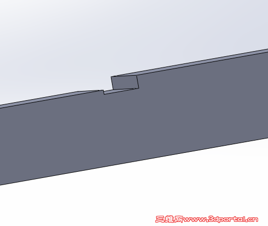

大侠们,晚上好。3 U' ^5 v2 i; K2 S& U9 O
我最近也是用上了2012,关于工程图标注的问题困扰啊。。。! q, H. f  Q, p! B3 v$ |+ U7 g
8 s% h8 k$ w1 j" F工程图里面的智能尺寸为什么不能是投影尺寸,而是真实尺寸呢?
3 n  Q1 Q( L3 J8 m. o
6 Y6 U' N6 ]# S- U& ^% E举个例子:
$ I! O- z5 Q$ W" h& F, n3 M- ?* a0 W2 a; y/ g  S/ |% L& A
QQ截图20140325210351.png 4 m  ?& Q+ q# H6 L0 X% S1 d' ?
0 [9 G0 [9 @8 v* Z8 a1 K" G: q图中左边的平面与右边的平面不在同一个高度,
# e* ~4 b9 h0 P  Y1 n出工程图的时候,要标注两个平面边线的距离,
# m) z. B2 b- P* e. o
7 B! I8 z/ l1 E+ t如下图:
1 x% x1 Z( h# D7 `- }" A! n0 ~/ ]* Y
' ?3 q! u% o: v* C/ U% I: [% t QQ截图20140325210513.png
8 m6 _. M+ W" e/ l5 R' l5 H/ e$ s0 o. j( j4 r3 L
这里面是4mm,但是如果用智能尺寸标注的话,就会是4.12,如图:
, V6 h' |5 f% J; S
7 C8 P& T$ v2 [& ~" E) p8 }& [! o( Z8 \. l  ?6 U
8 @) y9 G6 L" c) Q请教大侠们,怎样解决??以前的版本不是这样的。。。

 楼主| 发表于 2014-3-29 20:56:57 | 显示全部楼层 来自: 中国湖南长沙
寂静天花板 发表于 2014-3-26 06:10 static/image/common/back.gif' x/ M8 v! i" N
这种情况是你看得视图很正,但实际不是的
: H  ~6 _! N# R) q) a0 y1 ?0 ]呵呵,你理解的不对吧,那我用坐标尺寸标注方法,就能标出4来,如果不正,那坐标方法也应该是4.12啊
