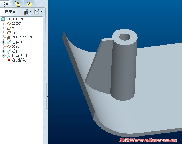

在圆柱面上做加强筋能不能直接延伸到底部的曲面上?(就是一个上盖里面,内部圆柱带孔,周围加四个筋)我是拉伸做的,但感觉没效率。

& _. }1 a% R2 a% L我为什么直接用筋做不出,但sw里面可以。proe里面找不到第二个依附点。望指点,谢谢。

传上图片,希望指点。我是拉伸再拔模做的。但不知怎么用筋做?

发表于 2014-3-25 22:01:19 | 显示全部楼层 来自: 中国广东东莞
本帖最后由 ganyiwei 于 2014-3-25 22:18 编辑 + t$ q% W2 F# M, Y7 B
. |5 E0 E2 N9 t+ `$ t" j5 h; k* N我做了没问题啊,,

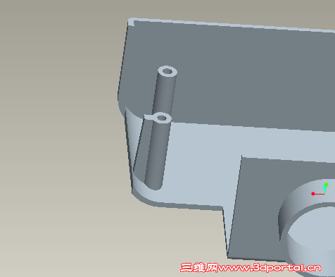

谢谢你的解答,要是曲面里面线条太多,不容易找到下面的那个曲面轮廓的依附点,该如何建?变态的曲面里面,内外轮廓不一致的情况。

% f  b/ c  a3 r( x/ S7 v我上面只是举了一个类似比较简单的例子,为了说明大致情况而已。

要是里面是不规则曲面,你做筋时候参照不好选的,而且会特征失败,,还是拉伸再切除多余部分。
! j3 f2 B/ ^2 K2 }$ K. a
嗯,谢谢你的指点。
