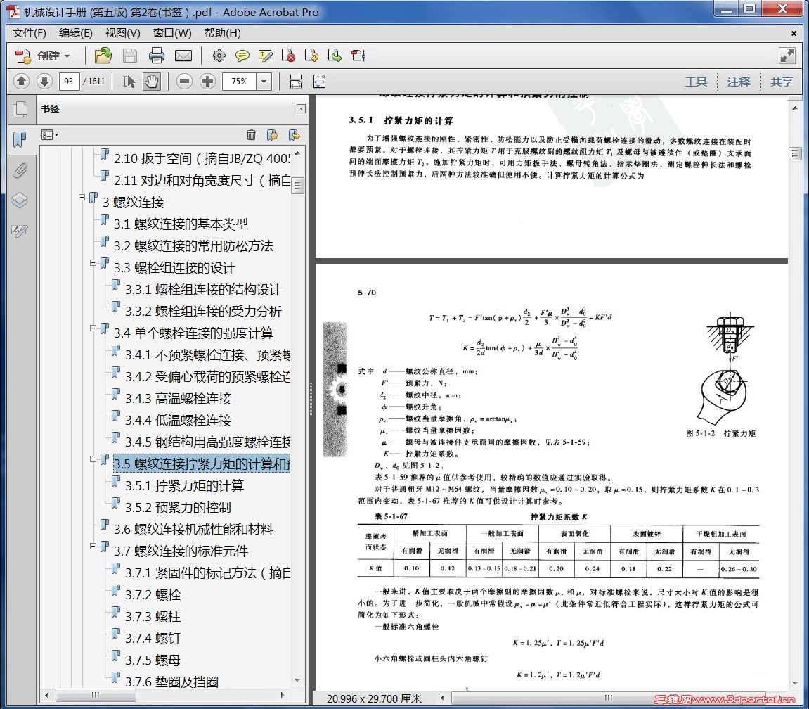

化工版《机械设计手册》第五版第二册中查找。见下图:
asdolmlm + 2

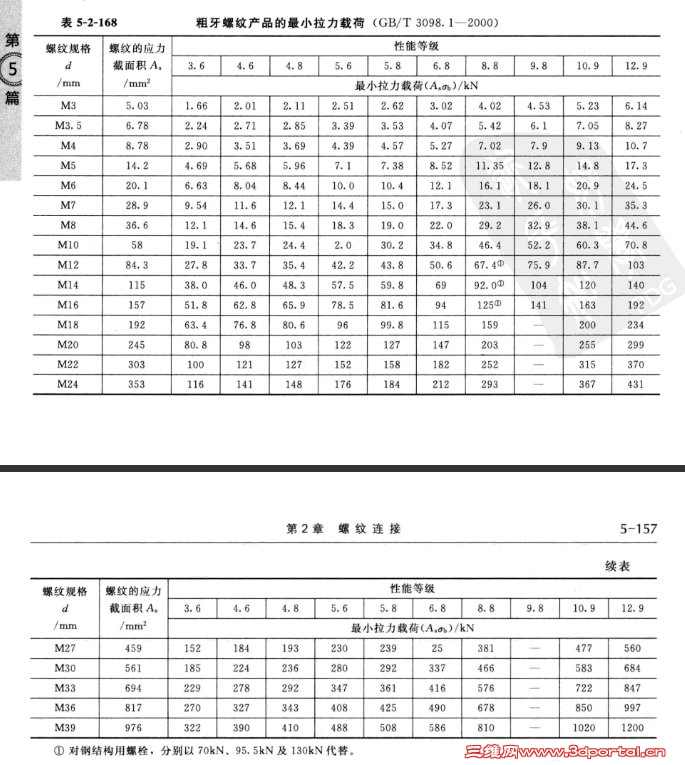

没有拧紧扭矩国家标准,只有《GB/T3908-2000 螺纹产品最小拉力载荷》,表中规定了统一规格螺栓用10个不同级别材料的最小轴向拉力。也就是说同一规格螺栓,所用材料不同,所能承受的拉力也不一样。这样脱离螺栓的制造材料来谈一个规格的螺栓就不能确定所用的拧紧力/扭矩。

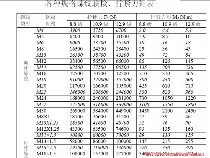

发表于 2014-3-21 09:39:18 | 显示全部楼层 来自: 中国山西太原
/ i; W# {& g: h% u
pipi8864774 发表于 2014-3-21 09:02 http://www.3dportal.cn/discuz/static/image/common/back.gif
* e8 E; K& R, B8 j9 u+ Z请问如何确定螺钉所需拧紧扭矩
0 W& g. _, J) @' ~1 ~9 x: g0 s% d5 b
螺栓拧紧力矩GB和ISO都有标准,见下表:
