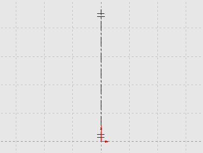

以前用PROE有这个功能
$ S5 z3 [6 ]+ d2 h刚学SW,在中心线作为矩形的中心线时,没有看到对称标志,都是手动标注尺寸后,来使对称居中

没看明白问题,像这类问题可以通过添加几何关系来解决

6 ]6 j7 J- J; @8 c8 `4 R* c# q" g这个知道啊   : |& K% w) a' `$ @; {+ D
就是不知道有没有直接的方式   就譬如你画水平直线  中心线左边20  后面20% g8 L/ K8 [0 Z2 O2 t9 u3 h8 e( X
从左边-20的位置到右边20的位置  会提示已经到对称位置了

  |. k5 g! ~3 g( ^: G0 o  g不知道solidworks有没这个功能,不过没什么关系啊,习惯了也不会觉得麻烦
3 ]! L& \* E! C8 ~3 Qsolidworks画草图可以随便先乱画,画出大致形状,然后用智能尺寸和几何关系来统一约束,( T* ?2 n9 `7 P2 W& [5 \1 c8 D6 q5 B
感觉这样更方便快捷

不太明白樓主的要求…幫天花板前輩補個動態鏡像的圖…( X( I) {0 m# {( Q) x0 R, J

工具——动态镜像。
