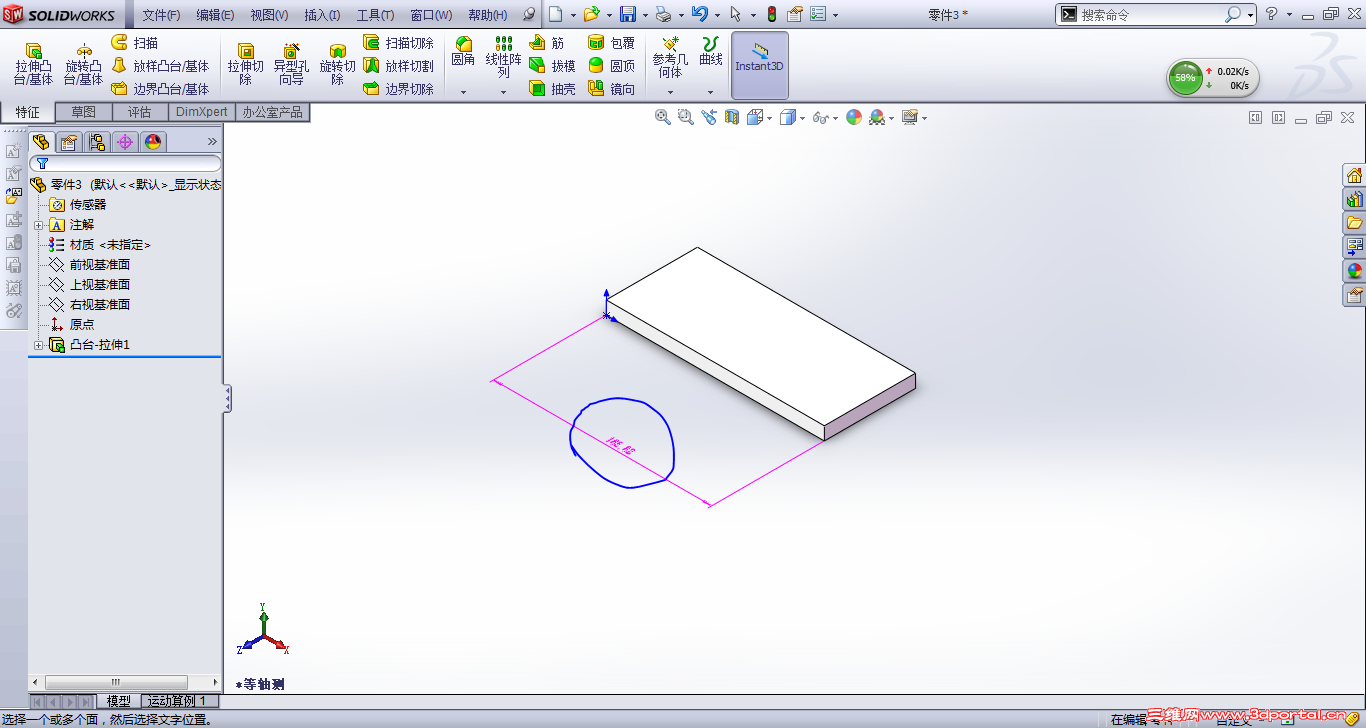

为什么我不能编辑尺寸?

寂静天花板 发表于 2014-3-15 10:19 static/image/common/back.gif. O/ }% L7 v( |
因为那是从动尺寸,这猜想一;
+ F2 F2 n+ f6 |: O猜想二,你没有双击之;
% V+ ~7 I; z9 U& N8 T7 y6 M8 a猜想三,那是用3D标注标注的尺寸,不是特征尺寸, ...
( h) \. ~/ A. ~3 s猜想三是正解
发表于 2014-3-15 11:27:37 | 显示全部楼层 来自: 中国山东德州
注释尺寸,不能编辑。双击体素特征,出来的尺寸就可以编辑了。
发表于 2014-3-15 12:20:03 | 显示全部楼层 来自: 中国四川广元
还有可能是系列零件设计表中用方程式控制的尺寸
发表于 2014-3-15 13:36:13 | 显示全部楼层 来自: 中国山东泰安
还是要编辑草图尺寸的好
发表于 2014-3-15 14:53:59 | 显示全部楼层 来自: 中国广东中山
没有进入到目标草图,何来修改?这不过是3D标注!
发表于 2014-3-15 16:46:15 | 显示全部楼层 来自: 中国广东广州
用多了你会明白,关掉SW重启就可以了

就像这一个零件一样,大神在帮帮忙

发表于 2014-3-17 13:07:33 | 显示全部楼层 来自: 中国广东汕头
317371430@qq.co 发表于 2014-3-17 12:50 static/image/common/back.gif) b# T3 @2 m& {7 K8 a  [
就像这一个零件一样,大神在帮帮忙
& A( D% t& @7 G. I9 Y* q
Dimxpert注释尺寸,不能编辑。双击零件,出来的尺寸就可以编辑了,或进入零件草图编辑尺寸
发表于 2014-3-18 11:48:17 | 显示全部楼层 来自: 中国河南洛阳
双击实体,显示出来的尺寸试试吧,你这个好像是注解的尺寸,应该还有厚度尺寸还没有显示。
