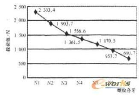

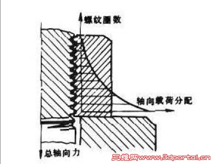

以前在网上看到过(可能是本论坛)有关螺纹牙形的受力分析。有一个实验得到的每一牙受力的百分比图,最近正好用到想再找来看看可就是找不到。希望知道的网友告诉一下。先谢啦。  T, i, u1 e$ O7 l3 s

( m) w/ V! w) @第一个图:纵座标表示螺纹圈数,最下层是第1圈,横座标代表各圈的载荷分配,可看出第1圈承担的载荷最大,最上面承担的载荷最小。
% k* t- y  t- ^. a第二个图:横座标代表螺纹牙各圈,纵座标代表各圈承担的载荷。这是实验数据,第1圈承担的载荷是2303.4N,第2圈承担1903.7N…………

 楼主| 发表于 2016-1-12 20:25:47 | 显示全部楼层 来自: 中国浙江嘉兴
再假设有一个盲孔螺母拧紧在螺杆上会是什么样的结果呢?就如瓶盖拧紧在瓶子上。感觉是孔底受力最大,不知道对不对。
