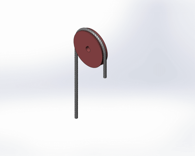

缺陷是钢丝绳上下运动而滑轮无对应的同步转动。

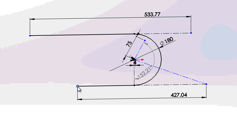

 楼主| 发表于 2014-3-14 12:31:49 | 显示全部楼层 来自: 中国吉林长春
参考了liang兄的草图指导,http://www.3dportal.cn/discuz/fo ... ead&tid=1433623. v2 \* {. D7 d9 I
完善了这个动画。

发表于 2014-3-14 12:48:18 | 显示全部楼层 来自: 中国湖南长沙
想请教下这是用什么软件做的?钢丝绳怎么做到柔性的?
 楼主| 发表于 2014-3-14 15:05:05 | 显示全部楼层 来自: 中国吉林长春
再上一个双滑轮的动画。: u) y' w$ I* b. @
 楼主| 发表于 2014-3-16 11:53:12 | 显示全部楼层 来自: 中国吉林长春
放ㄚ☆牛娃 发表于 2014-3-14 12:48 static/image/common/back.gif: z+ A: Q% ~$ [8 W% Y
  R# v+ j( i5 }* `$ `
在solidworks技术交流区,当然用solidworks了,. y3 i. x( G% L9 }. J. p
钢丝绳的柔性只是一种视觉错觉,奥秘是liang兄的这张草图。

 楼主| 发表于 2014-3-17 20:07:30 | 显示全部楼层 来自: 中国吉林长春
上传源文件,大家有时间看一下,做的不一定完全正确,热烈欢迎批评,给出最佳方案。
钢丝绳与滑轮同步转动.rar

本帖最后由 SG小瓜 于 2014-3-18 09:53 编辑 / ~) V! Q4 L# y( }* t+ u
qgjs2008 发表于 2014-3-17 20:07 http://www.3dportal.cn/discuz/static/image/common/back.gif
1 D: T: N* V# N3 a) H. l上传源文件,大家有时间看一下,做的不一定完全正确,热烈欢迎批评,给出最佳方案。
/ F2 ^$ @3 R$ K5 i
* I9 d0 Z" {6 y- N大师能不能把草图中间的部分贴个图。我下载了大师的源文件,但是我的SW2012没打开。看论坛上的图看不清中间的部分。

 楼主| 发表于 2014-9-20 13:44:21 | 显示全部楼层 来自: 中国吉林长春
lanshi2008 发表于 2014-9-20 13:24 static/image/common/back.gif
, G& [% @0 }! ~. S, O8 J, y我想问一下  动画是怎么上传上来的,, 直接传那个SW文件就可以吗
. k& Y4 p( t- x. x; f6 S* u) o5 IAVI 转成 GIF 再上传。

 楼主| 发表于 2014-9-22 22:03:09 | 显示全部楼层 来自: 中国吉林长春
lanshi2008 发表于 2014-9-20 14:37 static/image/common/back.gif. s# F5 O& U  u2 B! m$ Y  p- {1 ]
要用别的软件传吗?
8 _1 \: r* \/ U" D  T; i
用ulead gif 软件将AVI转成GIF图片格式,然后用高级模式上传。
