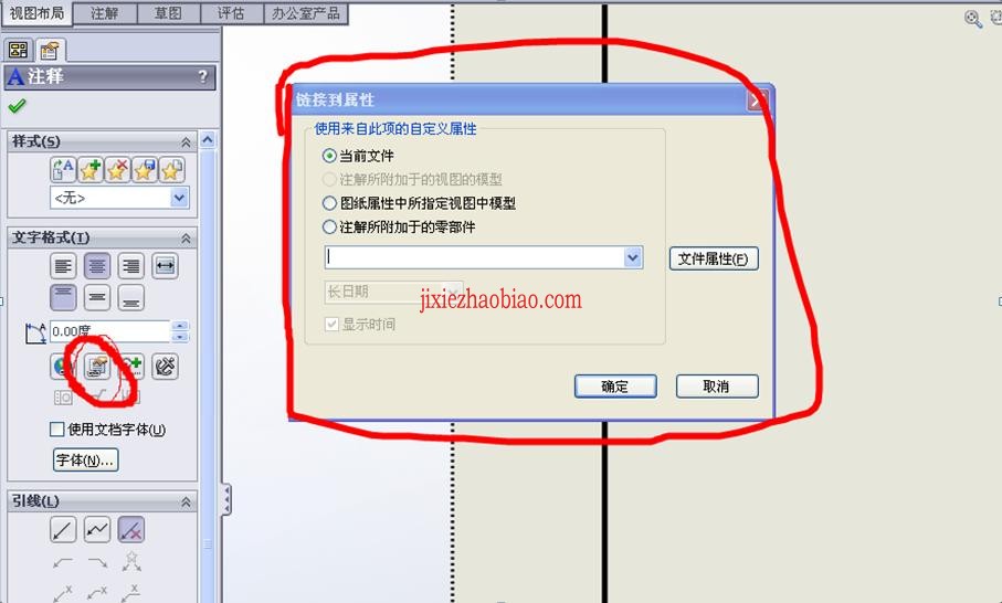

5 f. h. r/ M7 F所以当你在做平面图模板的时候,链接值就要注意,是链接到三维,还是链接到平面。(三维有三维的属性,平面有平面的属性),正是因为此,所以链接值分为链接到“当前文件”,和链接到“图纸属性中所指定的视图中模型”
http://jixiezhaobiao.com/data/attachment/portal/201403/10/144132wvlpsp7iicl7n9xp.jpg% ^+ F- A, I; @% Q' n; ^+ F& y; {
工程图里,链接到当前文件,这是给辅助设计用的。
链接到零部件,这是给设计用的。
然后说,第二行,链接到视图,这是干嘛的?

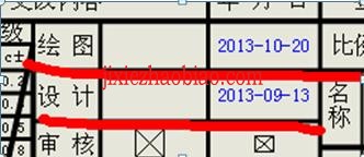

比如绘图员的姓名,绘图日期,这就应该链接到工程图6 \) c2 O9 M  |  f
比如设计师的姓名,日期,这就要链接到零件里
(因为你可能有3个小弟,小弟改不了3维,小弟只能改平面,那每个平面的属性只有小弟能改)

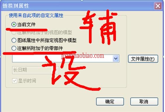

以上,讲的是你有现成零件,和现成工程图的情况。那么模板怎么办?我们知道你如果做工程图的模板,模板肯定是没有什么指定的零件的,那么通过手工选择链接值,通过下面这种方式,是没办法实现的。
http://jixiezhaobiao.com/data/attachment/portal/201403/10/144133usz7nny985gntnr4.jpg
  n& T. O. T8 w7 G
这时候,你就得知道下面这些链接值表达式了。
$PRP:
当前文件
$PRPSHEET:
视图中的模型在图纸属性中指定。
如果自定义属性的图纸属性中指定的模型为默认,则对于属于工程视图的注释而言,注释所属的工程视图中的模型被使用。
对于图纸和图纸格式注释,FeatureManager 设计树中的第一个视图被使用。
如果一视图被选择,此视图的模型用于所有情形。
$PRPVIEW:
注释所属的工程视图中的模型
$PRPMODEL:
注解所附加到的零部件

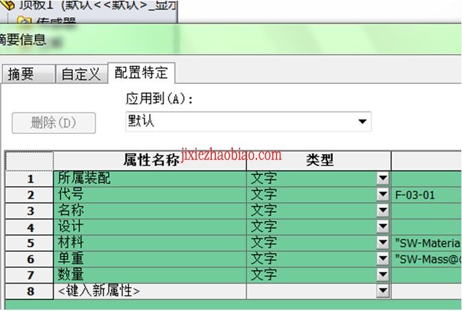

零件的属性到底是该写在“自定义”里,还是该写在“配置特定”里面?
http://jixiezhaobiao.com/data/attachment/portal/201403/10/144134hsl88laqa0d09lrb.jpg
! x/ D0 |' E* W2 T3 y0 E2 w( ?
一般,当一个零件只有一个配置的时候,你可以把所有属性,都写到“自定义”,也可以写到配置特定,因为只要平面图开始调用零件属性的时候,它是不区分你是写在哪边的,只要有,它就调
但如果你即在自定义里写了“名称”又在配置特定里,写了“名称”,他默认,是以以“配置特定”里的内容优先处理的,比如你自定义里,名称叫法兰1,配置特定里,也写了个名称叫法兰2,那工程图调用的链接值的时候,就会调出“法兰2”
所以,从这点上讲,如果你写属性,要么写在配置特定,要么写在“自定义”,不要两个都写
再回头说你那设计表,一个设计表,比如一个O型圈,8 g; O  h  M) U2 V
那“名称”,我写到“自定义”里,因为都叫O型圈,不管大小,不管材料。& r+ f9 V. e; \
但“材料”我要写进“配置特定”,因为O圈有丁晴橡胶的,有三元乙丙的。
我画一个O型圈,当在装配体里使用的时候,我可能使用到不同材料,但尺寸相同的O型圈,这时候,我可以通过不同配置调用一个零件,却完全不同的O圈。
不同尺寸的,也要这么搞,因为小弟A,要给你10mmO圈做个平面图,小弟B要给你20mmO圈做个平面图,那10mm也叫O圈,20mm也叫O圈,名称上,你靠链接值怎么区分?
你需要靠“型号”10mm你叫P10,20mm你型号叫P20. m( H" s" _' m
所以型号,你也要写在配置特定里面
并且每个配置,都要单独做一个配置特定“型号”都要单独写,但自定义里面“名称”你就可以写一个
小弟并不了解你的O圈是什么东西,他不知道什么型号,这些都得做设计的事先给出,所以型号,你也得链接到零件上

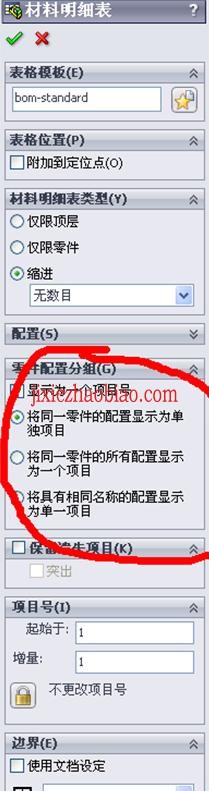

刚说的小弟A,和B,每个人给你做了一个图,所以他们干自己的就行了,那如果只有A,要在一张图上做两个零件呢?这时候,你需要视图了8 D. k7 z9 ~7 T2 D' c' [
$ n$ x+ h- J) Q, i
一个O圈,2个尺寸,那在一张图上,你要画两个视图,分别对应配置10mm和配置20mm,这里面,你先建立10mm视图,那10mm视图,就是你这张图的默认属性视图,# n! W7 |4 J, b6 l
当然这是可以改的
这里O圈的例子就不太适用了,我临时想不起来什么例子,但有些特定的时候,你是需要你的链接值,只对应一个配置的某个属性的
还有个特殊情况,当你做钣金的时候,有时候,你需要2mm厚钣金做材料,有时候你需要1mm厚度钣金做材料,这在属性里,加个材料尺寸,就很有用
在材料明细表中,
% Q; k6 |7 E. v% [
