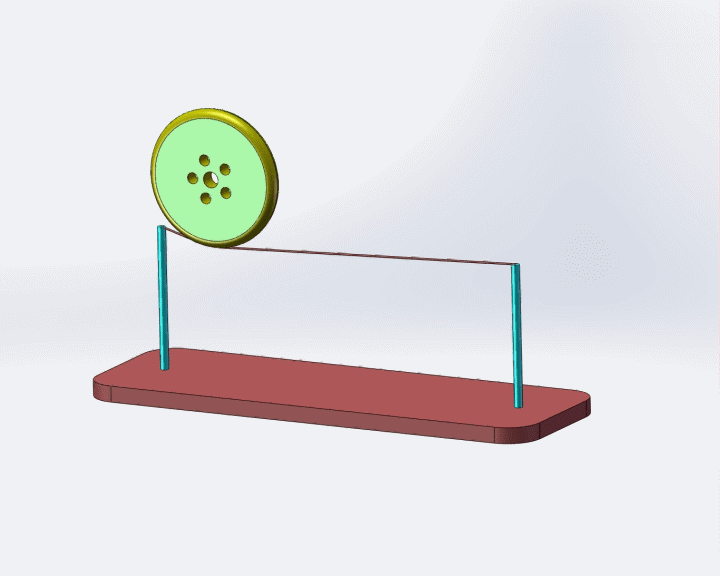

首先感谢网上零件素材的原创者,& ~4 A+ I. a. L& \) V  S1 j$ J% y
根据零件素材组建的装配体文件,这几天不断失败,不断思考,不断尝试,终于做成了这个动画,
8 H7 T8 N7 K. Q) K) k9 W" V$ Z回头一想真的不难,还是自己基础差呀,呵呵!
! w* \$ e1 e, ~/ `+ Q

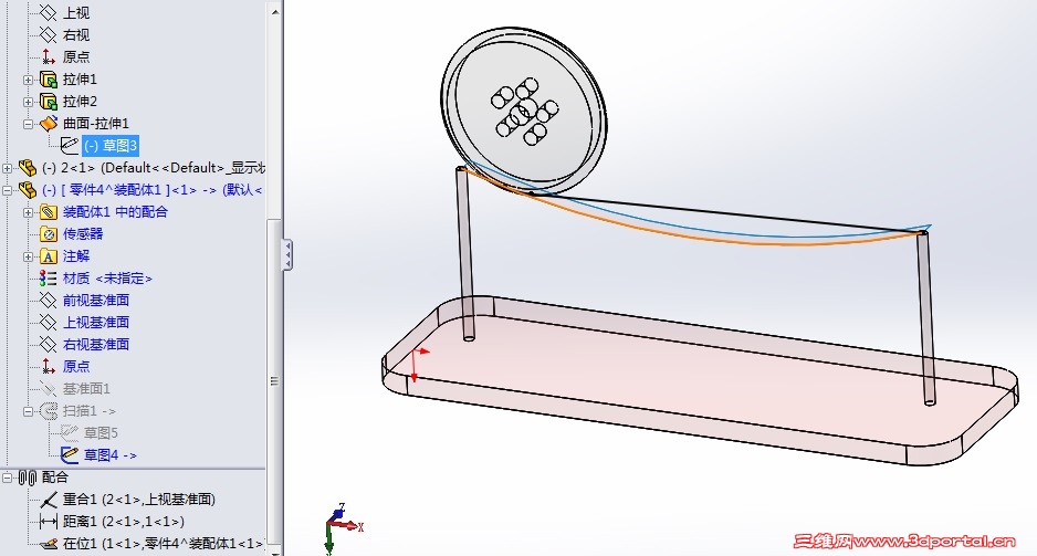

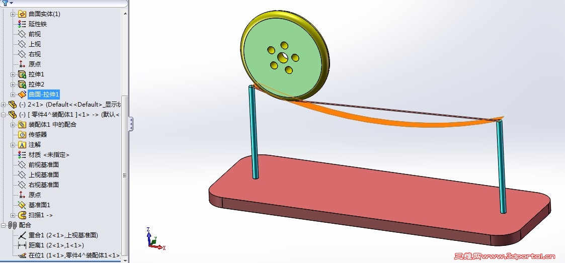

1.先添加配合,A中心平面重合  B滚轮与曲面拉伸的草图3边线添加路径配合--距离--半径值) V( W0 g' k' ]1 Y
这样滚轮就可以沿曲面自由滑动了。  `3 {' c$ u5 X+ q: y9 S9 }

 楼主| 发表于 2014-3-8 18:05:26 | 显示全部楼层 来自: 中国吉林长春
2.将滚轮拖动到一侧合适位置,插入新零件,选择曲面拉伸的草图3平面,画两条直线与一圆弧相切,退出草图,; j: Y- n6 T/ ]' Q9 O
这时拖动滚轮,刷新红绿灯,就会发现线条始终随滚轮相切变形。

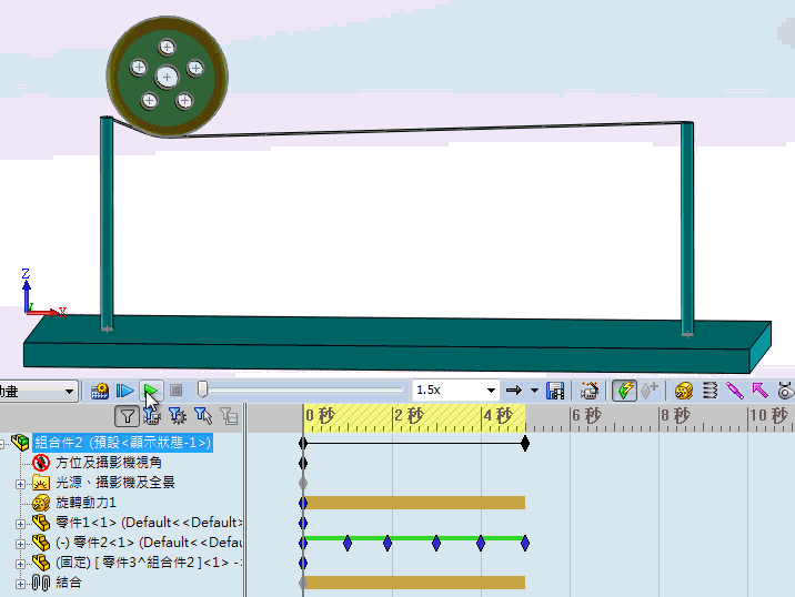

剩下的就是添加马达,直线拖动,即可实现动画。

请问这个路径配合怎么设置

滚轮中心点与草图3边线
