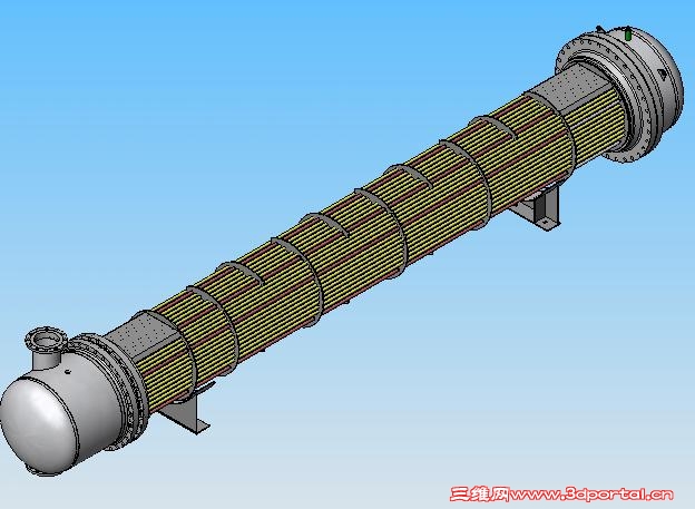

有十几个零件或子装配体生成的装配体,用SW2011转三维PDF文件,基本正常,效果见附件。
3 b9 t7 G* ?. O' K) u! ~可是有个装配体,零件+子装配体有上百个。用SW2011转三维PDF文件,没有成功。
. V, ]2 l! `# J% U问:是否有什么限制! E: t( N! C; Q8 J" h& Z' a

通过官方帮助没有限制,. \1 q; u. ?- L, G
在装配体中,没有子装配体,只有零件→转三维PDF成功。
& X, a& g4 _( N! }; c3 G! N画一个换热器,换热管有上百个,螺柱+螺母有上百个+n个子装配体→转三维PDF就是死机。
. O1 y3 }7 M" y1 ~' J6 h2 M& A; r, k+ g
见附图。

2 ]. Z' J4 k9 ]8 s$ q% T通过官方帮助没有限制,
8 t6 Q/ K* w* E& w6 v在装配体中,没有子装配体,只有零件→转三维PDF成功。. j+ S6 e9 t+ k9 z
画一个换热器,换热管有上 ...
* d7 w2 k0 h. |$ R/ F  x' `  k" ?  J
遇到同样的情况,应该是电脑不给力!
$ }7 D3 A& q8 \: p你整个服务器配置的试试
 楼主| 发表于 2014-3-6 14:59:23 | 显示全部楼层 来自: 中国甘肃兰州
SW0605 发表于 2014-3-6 14:37 static/image/common/back.gif7 [3 L! J- |* n) \
遇到同样的情况,应该是电脑不给力!
/ _4 f, t& m1 y  a5 X2 s0 {你整个服务器配置的试试
* v( f, Q$ J8 l将Sw2011转三维PDF,在几台机器上运行都能运行。
& S% n. E8 ^+ a; m麻烦问一下高手,你用SW生成的三维PDF在别人机器上,有没有运行不起来的情况?如何解决。谢谢。
