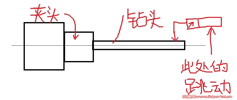

关于电钻上用的钻夹头夹持钻头后的跳动,有没有标准呀,国标之类的。钻头反复安装在钻夹头上的跳动每次测定都是不一样的,存在偏差,这个偏差有标准吗?

 楼主| 发表于 2014-3-5 22:03:19 | 显示全部楼层 来自: 中国江苏苏州
您好,谢谢你的解答,还有以下疑问
( B' T1 ~2 A' G7 s  q+ {+ D1.那反复测定的偏差呢?有要求吗?
! x0 ]9 ^# r7 S4 N2.测量过程中,检验帮为什么要转动3个位置,测量3次?, D% ]! W% z) }; ^
3.测量过程中,夹头钥匙加紧的时候,夹紧力的大小,和夹紧孔(通常都是3个孔加紧)的先后顺序对径向跳动有影响吗?
发表于 2014-3-6 09:17:37 | 显示全部楼层 来自: 中国湖南岳阳
1。3次测量是为了消除偶然误差,取均值。如果是因为没有夹好,跳动非常大,应该舍去。
' @( }5 \+ _" \; D6 x7 @% l0 r) g2。夹紧力的大小有规定,先后顺序没有要求。0 K& d" R' L! |( l; a, Q( l
3。手电钻如果使用久了,其主轴可能会变形,即使夹头合格,跳动可能也会超差。
