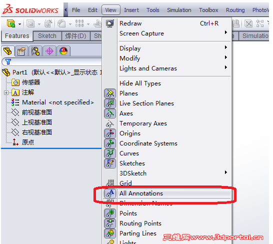

发表于 2014-3-5 15:56:51 | 显示全部楼层 |阅读模式 来自: 中国北京
如题,如图,
发表于 2014-3-5 20:36:14 | 显示全部楼层 来自: 中国广东深圳
在树形目录的“注解”上鼠标右键,点“详细”,进去后把“上色的装饰螺纹线”勾选上,确定。OK。

在文件属性/注解显示/选"上色的装饰螺纹线"中试一下.

系统选项中的文件属性中的详图中勾选上色的装饰螺纹线

系统选项中的文件属性中的详图中勾选上色的装饰螺纹线后还是不显示
发表于 2014-3-18 09:58:35 | 显示全部楼层 来自: 中国辽宁盘锦
lbxjf 发表于 2014-3-18 09:25 static/image/common/back.gif) A5 ^+ E4 k+ p6 z- F( P: c( O6 v
3 K8 z9 D5 K+ g$ t! o这里选上
发表于 2014-3-18 09:59:07 | 显示全部楼层 来自: 中国辽宁盘锦
见所有楼下回复,以前都有讨论
