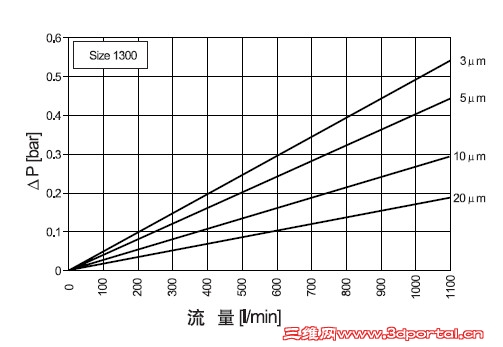

4 l: c2 f& l1 K9 x) y. f我的液压回油滤芯什么损坏了,我用的是贺德克1300*10的滤芯,上面带单向阀的那种,如果回油压力大了,就会把单向阀打开,现在是,新滤芯用不了几天就,把单向阀打烂了,单向阀结构是用硬塑料做了,中间有一根弹簧,塑料碎琐进入液压阀中造成液压故障,大伙有谁遇到过这种情况,请说说看。

过流量不足是最大可能,你把型号报上来再把过流量说明一下。回油压力不足以损坏的这么严重
发表于 2014-3-3 21:18:06 | 显示全部楼层 来自: 中国浙江杭州
本帖最后由 zls888 于 2014-3-3 21:19 编辑 8 x2 z3 X* K  Y5 Z# f
) f7 v+ K0 J( l( {4 F  ]1 g. l7 \9 Y" Q% Y如果1300是过流量的话,10是过滤精度10μ吧?你的系统总回油量是多少啊?
: G# m8 R# u4 b$ H$ l2 O按滤芯的压降图不至于单向阀都损坏啊

0 p5 g% b  M$ }7 V' p6 s6 a5 R+ t个人认为,四倍流量过大,主要是要验算一下滤芯及壳体压降情况,如果按4倍关系过滤器会非常大

验算一下滤芯及壳体的总压降,如果你的过滤器有压力发讯的话,应该先发讯的。再有你看你是不是把过滤器的进出口搞反了。我就是贺德克的

5 C* V& u# [: cHYDAC 1000Lpm 的规格
7 K. \% }( {- i" l一般系统很少有大么大的流量,而且还是新滤芯很快就坏了
: d( \3 D& `8 N  c9 E应该是瞬时流量冲击引起的。建议的解决方法如下:
2 ^' D* a) v/ L0 l+ k1、在过滤器前端串联一个1.5Bar的大流量单向阀节流阀(中间带一个小孔的那种),来缓冲小的瞬时流量冲击! K) A( u- d  o: o% k  M4 w
2、在回油管路上并联一个3Bar的小一点流量的单向阀,来旁通大的瞬时流量冲击 ...8 l+ m+ e$ Q0 y, f' _6 C/ _

8 p* E; h2 o6 l/ Z更正一下:
5 i, v% E* L) D  [
6 q$ g/ u8 s8 s3Bar的单向阀,要求与(1.5Bar的单向节流阀 + 过滤器)并联
/ b4 M' e$ @8 X1 Z( f% R$ B
1 d& ?0 g, |9 x/ d% \) R4 g另外,有几个错别字,致歉 ~~~
