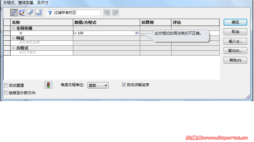

不知道怎么回事,sw中的方程式老是提示语法格式不对,以前还用来着,,,,各位大神求解

把问题用文字描述清楚或截图的形式发上来,大家才可以帮助你。

谢谢,有办法解决了

发表于 2015-11-10 11:55:14 | 显示全部楼层 来自: 中国江苏苏州
方程式语法出错,怎么解决

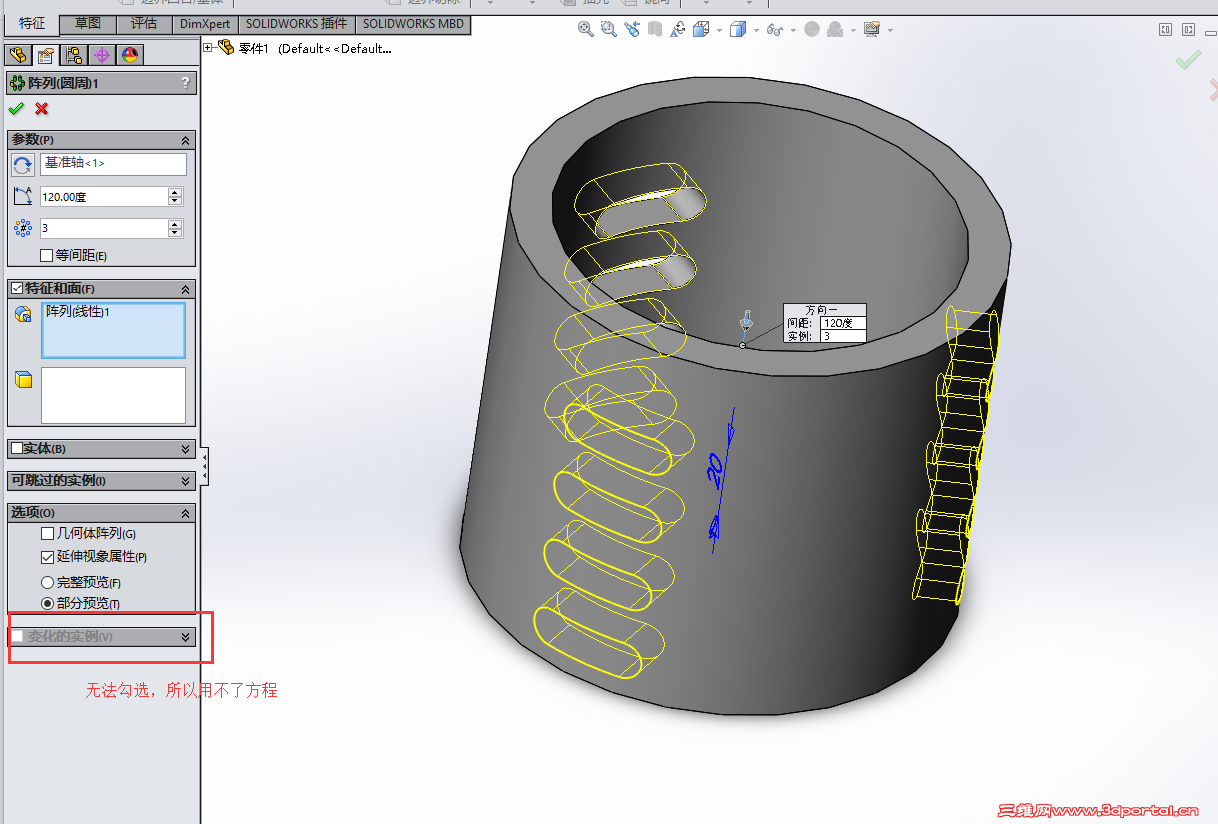

就是这个实例不能勾选吧?
