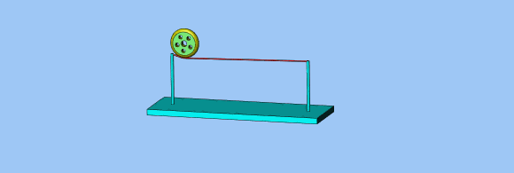

只知道用在位配合可以实现动画,但却不成功,求教论坛高手帮忙,附上源文件

请教在为配合的动画方法,不胜感激。

 楼主| 发表于 2014-3-4 21:37:44 | 显示全部楼层 来自: 中国吉林长春
最简单的一个在位配合动画% x0 `! d; z0 l4 n4 F* A: Z
 楼主| 发表于 2014-3-5 12:36:43 | 显示全部楼层 来自: 中国吉林长春
网上下载的效果动画- S1 F+ G- [% f7 {4 |0 l$ q. p% R

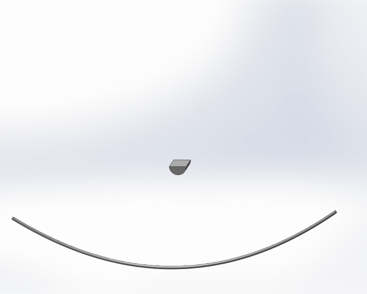

发表于 2014-3-5 16:54:59 | 显示全部楼层 来自: 中国浙江嘉兴
模擬滑動
# A: `6 d# \' y5 m0 x" S4 S( ?4 h8 l3 ?+ r$ ^" m$ z
发表于 2014-3-5 17:43:31 | 显示全部楼层 来自: 中国山东菏泽
ryouss 发表于 2014-3-5 16:54 static/image/common/back.gif; U# Y( |" R& L# {% `
模擬滑動
: _. z; P! j5 N/ ^4 Z钢丝也在随着轮的滚动而改变呢
 楼主| 发表于 2014-3-6 09:55:27 | 显示全部楼层 来自: 中国吉林长春
多谢liang兄指点,但何谓模拟滑动啊,钢丝如何同时产生变形啊,具体一点吧,小弟愚钝底子差您也知道,

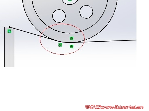

 楼主| 发表于 2014-3-6 10:01:13 | 显示全部楼层 来自: 中国吉林长春
网上原帖只说需要在位配合及约束滚轮与钢丝始终相切,但我约束了相切,添加了旋转马达和旋转轴的路径配合,但是钢丝的样条曲线产生了夸张的变形,完全不对了。
 楼主| 发表于 2014-3-6 15:59:00 | 显示全部楼层 来自: 中国吉林长春
滚轮与钢丝相切7 t& L6 B9 U" Y9 B
$ r& O1 I. x, O8 w8 Z0 l
 楼主| 发表于 2014-3-7 12:49:05 | 显示全部楼层 来自: 中国吉林长春
qgjs2008 发表于 2014-3-6 15:59 static/image/common/back.gif
( V( u# V3 m, w6 g: P3 R# W* J滚轮与钢丝相切
5 F7 t1 B7 f0 V  m% G; D源文件草图中样条曲线没有尺寸,如何完全定义的,(黑色)
 楼主| 发表于 2014-3-8 10:15:56 | 显示全部楼层 来自: 中国吉林长春
自己搞定了,费了点劲。呵呵!% M  ?  o9 v" N% t( H/ z. K
