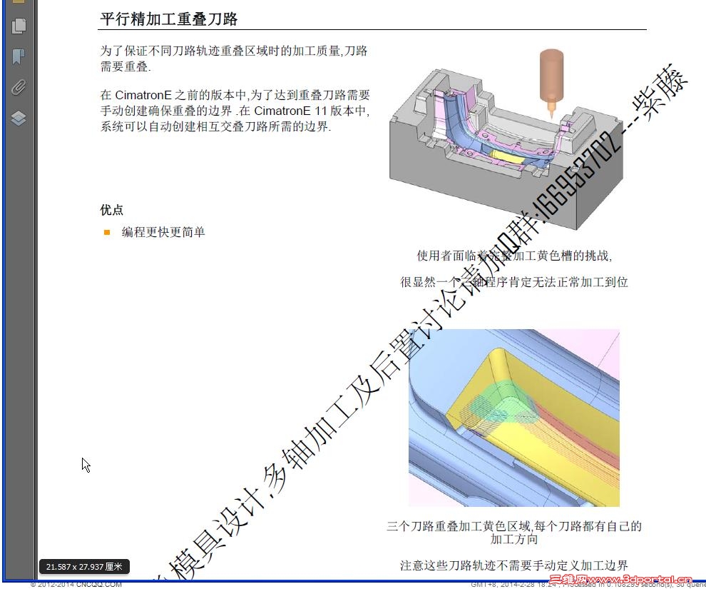

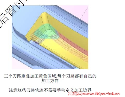

 楼主| 发表于 2014-2-28 18:32:37 | 显示全部楼层 来自: 中国四川达州
发表于 2014-3-6 15:08:10 | 显示全部楼层 来自: 中国浙江宁波
请仔细看,他这里3个方向的面已经分好了,如果能自动分割3个面,那才是王道
发表于 2014-3-6 17:08:07 | 显示全部楼层 来自: 中国广东深圳
面已经分好了
 楼主| 发表于 2014-3-6 18:48:04 | 显示全部楼层 来自: 中国四川达州
HAIBO1 发表于 2014-3-6 15:08 static/image/common/back.gif; M2 u% t% M+ W! k: F
  Q9 ]. b0 \! j还是没看懂。。。
发表于 2014-3-8 16:54:21 | 显示全部楼层 来自: 中国浙江绍兴
帮你做了个动画:" D7 M3 D' B( V* y5 }

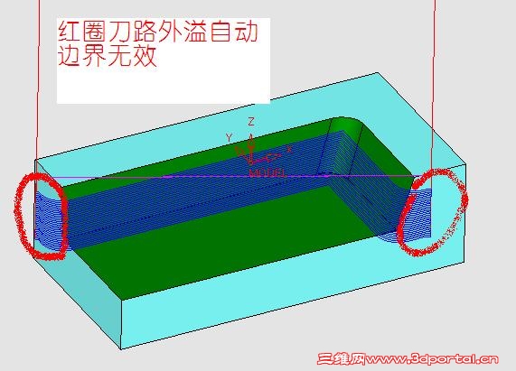

谢谢版主解答。。不过还有一个问题曲面分角度精加工就是陡峭和平摊分开加工那个功能里陡峭加工用覆盖面时自动边界好像是无效的。。。。

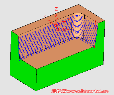

能解决0度平行铣后留出来大台阶,如何让他自动补刀,PM里面有自动补刀功能,CE我没有发现,是不是没有自动只有手动
点评
不是很明白你的意思  发表于 2014-3-19 10:10
 楼主| 发表于 2014-3-9 14:10:43 | 显示全部楼层 来自: 中国四川达州
HAIBO1 发表于 2014-3-9 13:40 static/image/common/back.gif
1 C: R3 Y, h$ L' @" Y能解决0度平行铣后留出来大台阶,如何让他自动补刀,PM里面有自动补刀功能,CE我没有发现,是不是没有自动 ...
8 X1 }1 ^5 I2 w& i. l- o6 J  z
这个在ce要用老功能了,算2条程式才能,可能曲面太多计算时间很长。。。。
发表于 2014-3-19 10:09:29 | 显示全部楼层 来自: 中国浙江绍兴
Lfangyi 发表于 2014-3-9 08:56 static/image/common/back.gif: @# ~( y2 _' n2 B$ _
谢谢版主解答。。不过还有一个问题曲面分角度精加工就是陡峭和平摊分开加工那个功能里陡峭加工用覆盖 ...
7 `& ^! m1 r, h3 B5 y7 G* B2 h0 l
这个只针对平行铣才有效的
发表于 2014-3-21 17:25:38 | 显示全部楼层 来自: 中国浙江宁波
HAIBO1 发表于 2014-3-9 13:40 static/image/common/back.gif! }. z$ r' |$ e/ U
* g2 K# a; h/ v6 K
CE  有这个功能的
