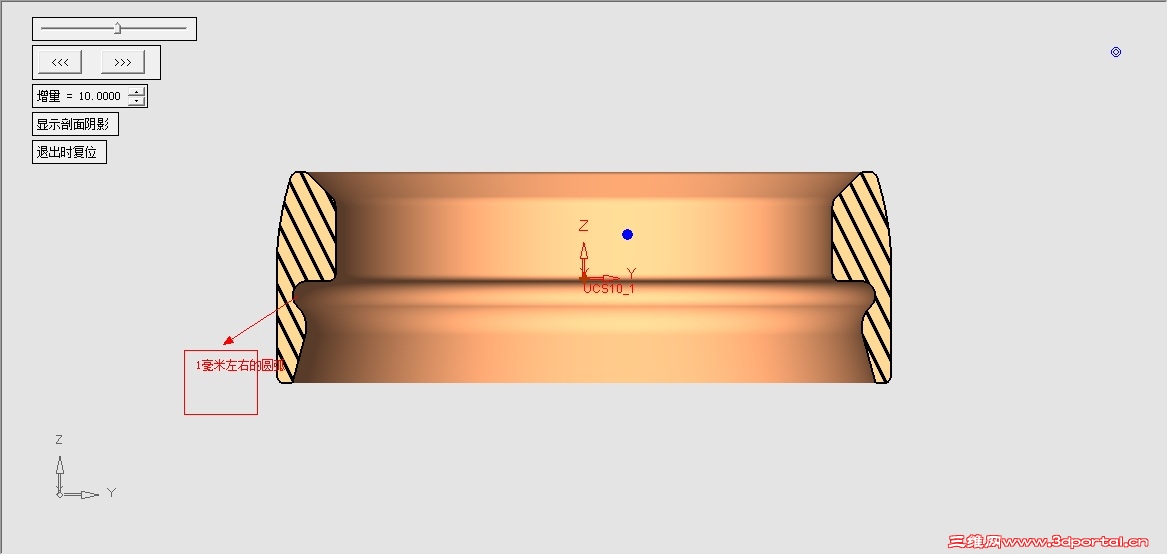

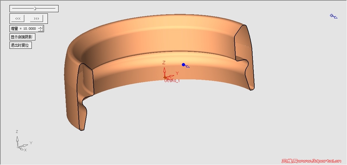

[已解决] 请问这个产品是不是只能强脱了?
发表于 2014-2-26 23:27:43 | 显示全部楼层 |阅读模式 来自: 中国广东阳江
请问这个产品是不是只能强脱了?

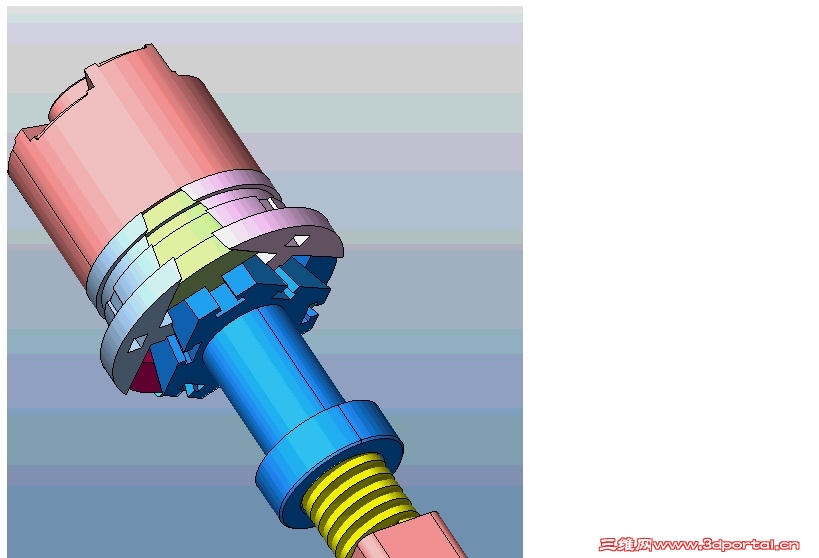

圆弧抽芯吧

多大的直径、槽深多少?还有材料?0 ^  M4 _5 d4 i7 i5 I7 c
直径大、槽深大于0.5mm以上要用滑块抽芯。
0 g4 y  l) Q; P3 n; c. t是否不用全圆周有槽,只用部分槽?

 楼主| 发表于 2014-2-27 12:12:19 | 显示全部楼层 来自: 中国广东广州
tangcarlos3d 发表于 2014-2-27 11:00 static/image/common/back.gif

0 K1 Z/ |% x6 E. s) N& r全圆周有槽

; n' P) ]: T, \0 p7 I+ E; B谢谢,有相关的例子吗,怎样的形式。求赐教

* h% {2 I8 D, Z* l+ g5 N材料为PA6,全圆42,高度14.5

圆弧抽芯吧
' Y* @% @. v" L' `请问你的圆弧抽芯怎么做呢

2 J0 ?2 h3 k4 w请问你的圆弧抽芯怎么做呢
7 O* x8 l3 h; T& A
不要说做成这样的,这样太难了
