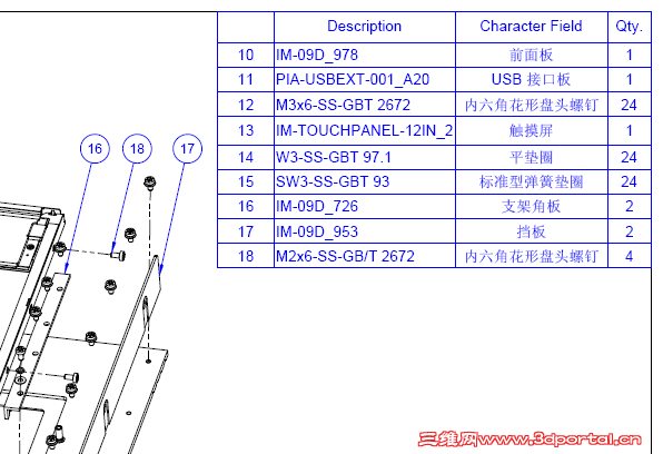

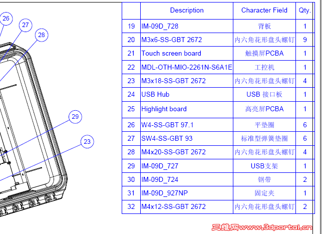

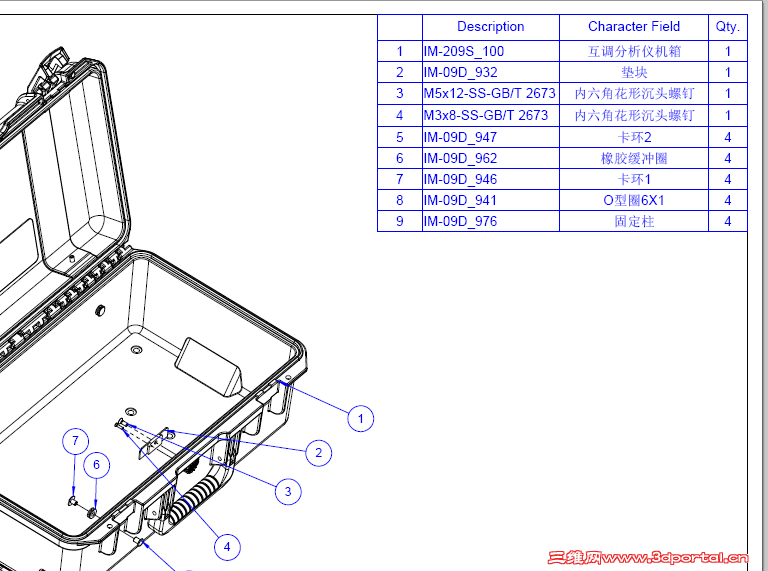

产品的装配图,有七页,每页显示一个产品的子模块,每页都要显示子模块的明细表,软件有这样的功能?怎么操作?(例图如下)
第一页
第一页
第二页
第二页
第三页
第三页

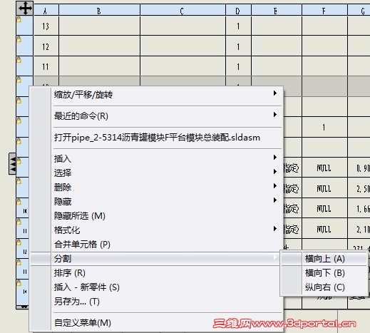

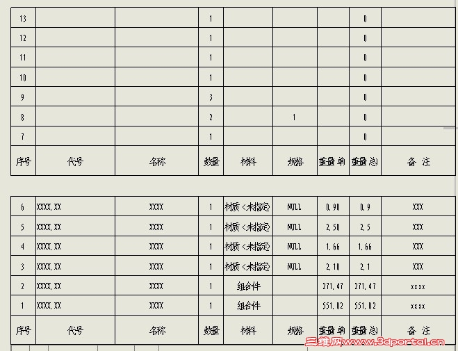

% T5 s# p! F1 V7 E/ @/ P2 u右键生成明细表想要分割的栏-分割-横向下或者其他,即可分割明细表

 楼主| 发表于 2014-2-26 10:52:25 | 显示全部楼层 来自: 中国上海
感谢楼上盆友们的回复,是我的意思表达的不清楚,这个产品是按装配步骤来做装配图,每一页实际上表达的是一个装配动作,产线的工程师希望在每页显示单个装配动作的零件明细表,而不是笼统的全放在总装图的第一页,比如:在第三步装配动作,装配的是A零件1个,B零件2个,C零件3个,螺钉20个,希望在这页的明细表仅显示以上零件的各种信息,如果全手工录入,的确没有问题,但不知道能不能设计个什么总表模板,自动生成明细表,不知道我这样说,各位大师盆友是否理解?如有好的解决方法,还望多多指教,不甚感激!!!
