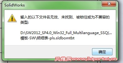

如题     怎么编辑   我需要更改明细表表头内容    sw打不开模板文件   是用什么程序打开?
3 v  `+ A' c) Y1 k# T
" v, k1 b3 u6 A! Y# e) L" e& H明细表的文件后缀为.sldbomtbt1 X- J$ c$ k$ s6 `
用sw打开是显示下面的图片
 楼主| 发表于 2014-2-24 12:21:11 | 显示全部楼层 来自: 中国湖南长沙
寂静天花板 发表于 2014-2-24 12:02 static/image/common/back.gif" |5 y1 I% k5 |5 H1 k8 R
那个模板不是这么打开的,是在工程图中插入明细表,这时选模板。
- S/ u4 R; V  y我是要更改明细表的表头    这个是需要更改模板     你所说的是添加明细表    这个是不同的概念

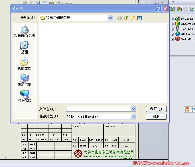

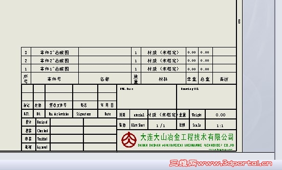

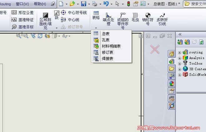

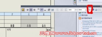

发表于 2014-2-24 19:31:40 | 显示全部楼层 来自: 中国辽宁大连
本帖最后由 zhoucongda 于 2014-2-24 19:42 编辑 - O/ c, v/ E8 n
- A) W9 D! c$ e# X. [! F4 K
在工程图内插入表格,选择明细表,然后修改这个明细表,修改完成后,将鼠标放在表格的右上角,右键另存为,就行了!

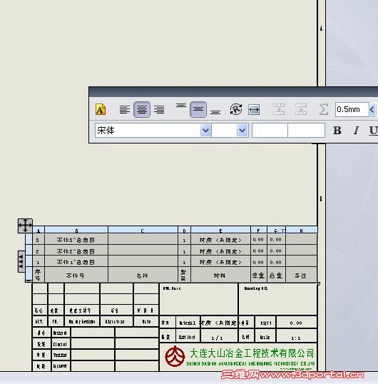

 楼主| 发表于 2014-2-25 13:20:31 | 显示全部楼层 来自: 中国湖南长沙
zhoucongda 发表于 2014-2-24 19:31 static/image/common/back.gif% S0 d& W+ {' r0 |3 q; Z4 z
在工程图内插入表格,选择明细表,然后修改这个明细表,修改完成后,将鼠标放在表格的右上角,右键另存为, ...
; G+ {( S# ?$ |! `3 Y哦  原来是这样     后面还发现一个问题       我做焊接清单的时候     想加上单重和总重     但是编辑不了列属性   这个玩意是灰色的   点不了

 楼主| 发表于 2014-2-25 14:24:10 | 显示全部楼层 来自: 中国湖南长沙
这是我做的图纸  这个属性 不能编辑
! Y* r% Q% @" {* k. d; ~7 a. _& {4 Z$ J- {  _+ C
Desktop.zip
158.35 KB, 下载次数: 14
