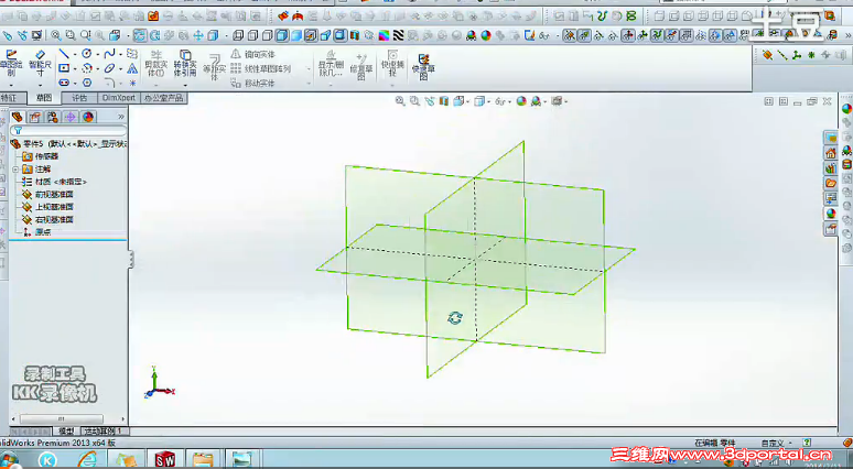

这图片上的视图怎么弄出来的啊,求告之

这个视图是你点击草图前,没有先选择基准面,系统就把三个视图显示出来了,如果你先点前视基准面或其他零件上的制定面,或者参考基准面,它就不会出现这个界面,

三个基准面啊,点击左侧历程树,把三个面设为显示即可

如果你不想要三个基准面显示出来,你可以在左边的设计树那里选择其中的基准面右击鼠标,然后选择隐藏(就是眼镜那个)左击。
