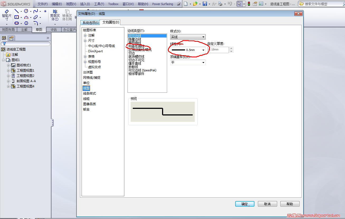

请问,在SW工程图中设定了可见轮廓线的线粗为0.5mm ,打印出来效果很好,但是在电脑是看着就不舒服了,太粗了,能否把线粗显示给关闭了,只是在打印的时候起作用,显示的时候用一种默认的线粗显示。就像Autocad 或电子图板中一样设置。* a; n4 f( C. I/ M
# z  J) L8 ?: f2 n
捕获.PNG 线宽显示开启,
. J( @* l4 K# A 捕获02.PNG 线宽显示关闭" n! [$ V6 C+ z; D1 i1 f% @
但是打印出来都是相同的

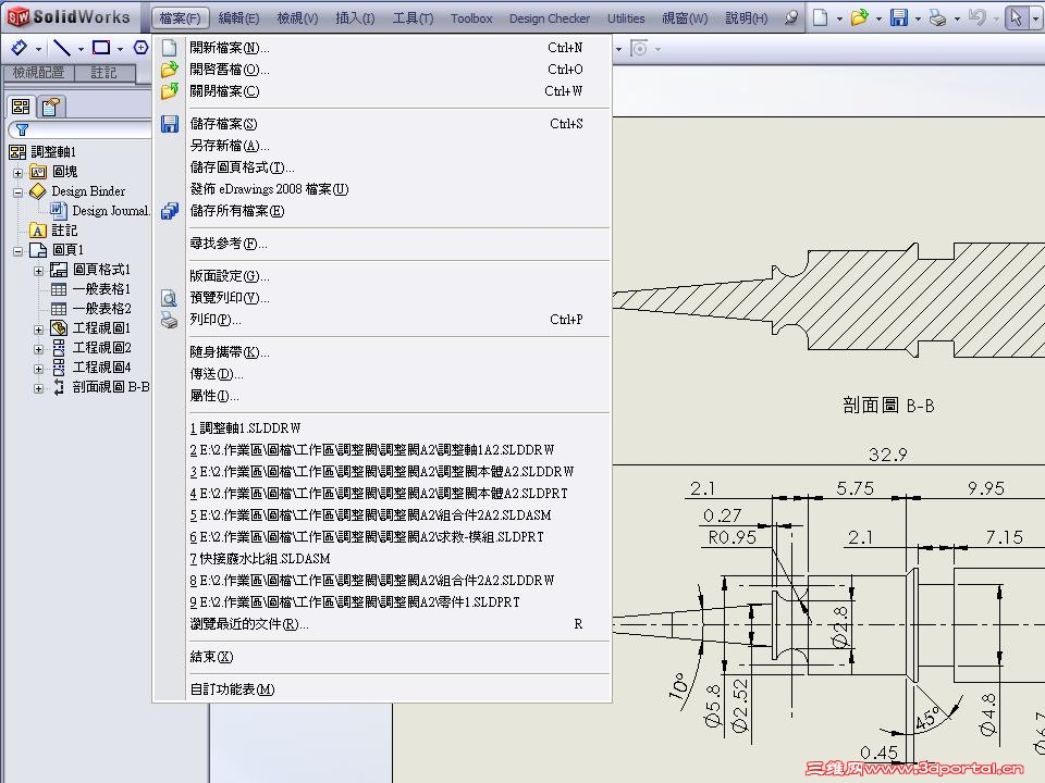

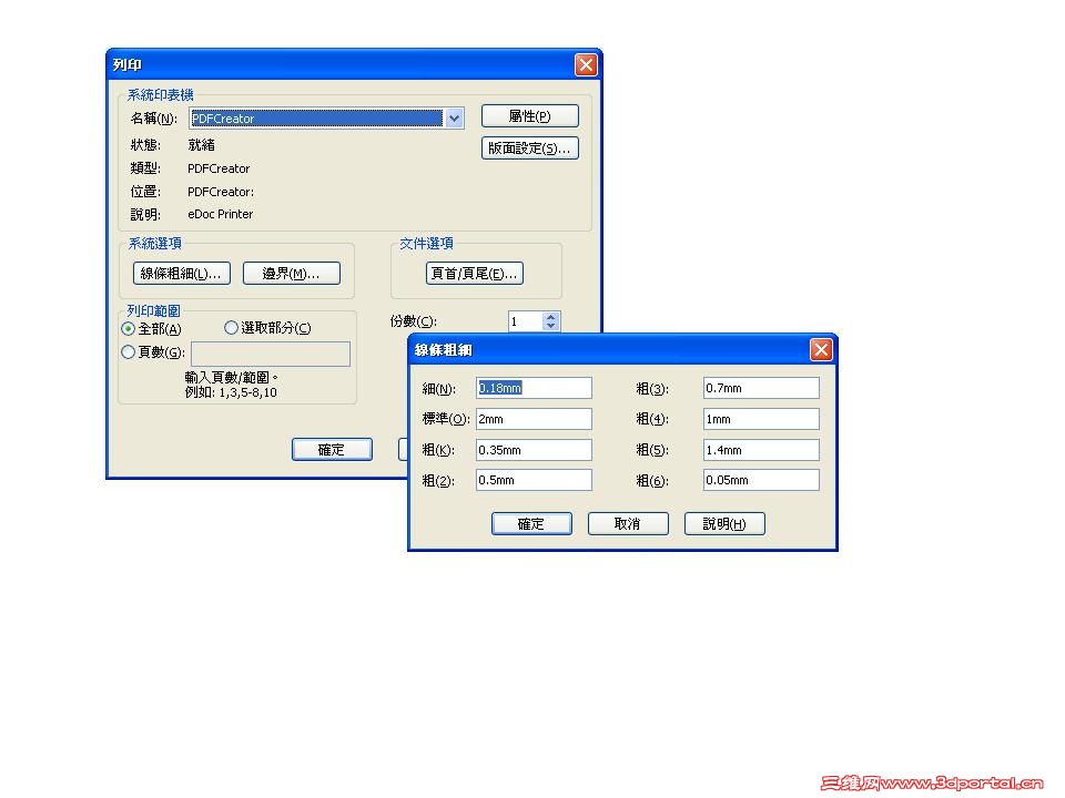

可以這樣操作
, O- \* W( W* P/ T# r' w1 u1 j, u檔案→列印→線條粗細2 j5 ]: F  r' M8 @9 y, b* P1 Q
! {/ D' Y% e7 g7 B- t 投影片1.JPG
) _1 T* Q/ E/ E* E 投影片2.JPG
