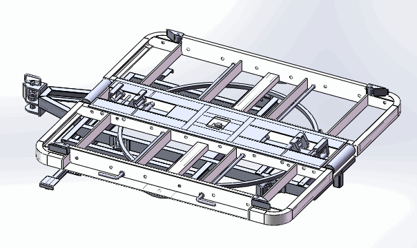

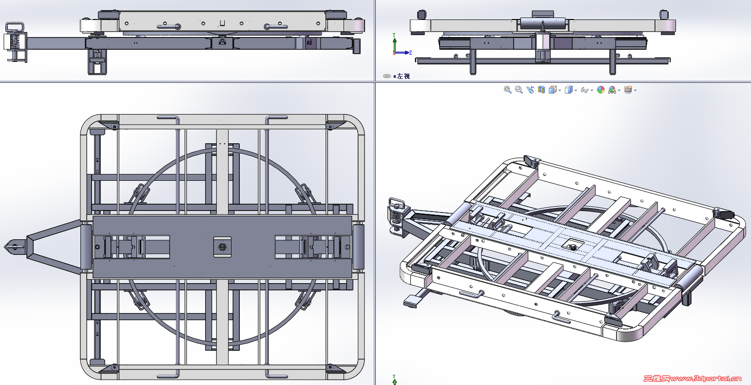

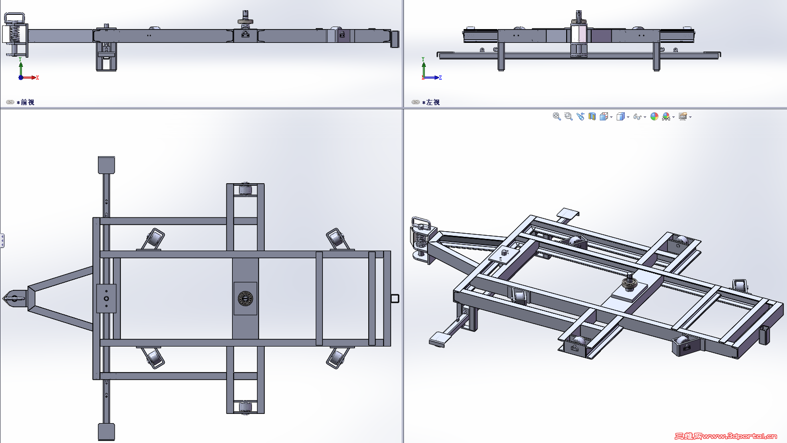

出了几天差,才回来,帮你把下架画完了(拖车下架.SLDASM): g9 t9 Y+ Z9 p& I# a# F& D8 E! @
' p5 p0 R2 d$ v/ {. t& \1 B* f
6 s3 N8 w" g: x' @( z顺便把上、下架装在一起(总装.SLDASM)
+ A" ^" p. O+ n% S9 C2 { 快照2.png ) G. d! x* u* C0 E9 c2 y/ k9 ~$ s
装配上、下架时,发现下架的托轮位置不对,按照你图纸上的尺寸,5 x% Y# j! U: D9 @
四个斜放的托轮,托不到上架的导轨,图中已对托轮位置做了调整。3 r( {6 T/ ]5 q' b4 B
4 j1 X) {' v: L2 x. i( t
下面是总装图的全部文件(以前我帮你画的文件都可以不要了)) Q( l/ }5 c) ^- y) K
sw 2012 版文件:
* b0 G2 p- b3 S5 v: Z上面四个文件要全部下载才能正常解压。9 O7 `3 O- S  ^( r, V! D/ e! T

来张上架旋转的图9 L$ j# S1 E! X9 r0 c: h

$ V6 e  ]* `9 s. F  z9 N这个都牵涉到动画了吧  .. 真心看不懂··

这个动画不难,运动算例里加个旋转马达就可以了。

就装配图中这些结构件,只是把二维图画成三维图,最多只需要一天时间。
