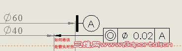

在solidworks工程图里如何将引线箭头和标注的箭头自动对齐,而不是用手动慢慢的移动对齐。如下图所示。

同求。6 w- L# c) e1 a& E
我通常是放大一点,目视对齐,方法肯定不对。

好久没用了,你试着标注时点尺寸。

1 `+ I  F& F4 G3 |5 t7 a) |3 W好久没用了,你试着标注时点尺寸。
! z) ^. Z1 `8 m1 j1 o试过了这方法不行

有大神说过:先选择要标注的目标,再点击形位公差按钮。% O: w% ?) \, U7 U
这样标注后尺寸和形位公差是粘在一起的!5 o0 W/ @, r7 B# N3 w& n
用鼠标拖一下放在合适的地方!8 f0 ^7 i! V  k- _" ?! i
请试试!

3 Z# o- l# q4 f3 {6 n/ Y/ h# p& Y有大神说过:先选择要标注的目标,再点击形位公差按钮。
/ C( o- ~$ E1 L; \* b7 ?这样标注后尺寸和形位公差是粘在一起的!5 `1 ~, f: i! ^$ w2 B& x# b" F
用鼠标 ...
& s# H, h4 c* `( f
不行啊,形位公差的箭头还是无法与尺寸标注的箭头粘贴对齐。

试过啦,可以的,先点目标后点形位公差放置位置即可
1 d! B, o" l9 G7 g$ X, K! E) a2 K% H还是不行哦,我先点的目标是标注的尺寸,然后点形位公差,这样的话只是形位公差框与先点的尺寸接线对齐了而不是形位公差的箭头与先点的尺寸线的箭头重合。

兄弟,是这样操作的,把形位公差的框框,拖动到尺寸(数字)上(拖到数字上时数字会显示变颜色,然后松开),然后你再把工程框拖出来,就自动跟尺寸线对其了
