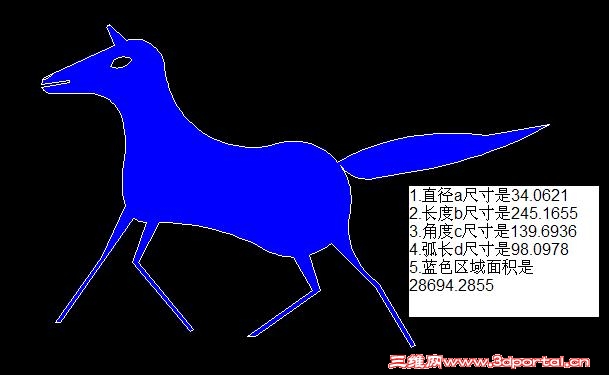

2D综合练习45 ~' M6 a) X* h6 Q  [; Z; k
感谢会员 oxm44 提供练习题/ n& r* f  w1 R! ^8 f, Q, Y
- V4 u6 g* m8 E 小马形.png 0 I/ B( a0 g# c; S! ~2 l% _/ {
# |6 n+ E( u( X6 t' j& g8 a6 A, i 小马形1.png . g1 u5 t' k' P1 Q7 C
0 ~' T/ g( z1 Y/ Q! q
) Q. U" E5 q' M- w+ Q* t5 D
/ t) P$ z2 @/ E( q: k用AutoCAD作图法求出该题要求的5个数值:直径a、长度b、角度c、弧长d、蓝色区域面积是多少。
1 G" P# v# b. d1 i9 I8 S
9 M9 d- o3 C  f) s  ]尺寸精度要求精确到小数点后4位。角度单位必须使用十进制度数,不得使用度/分/秒,百分度和弧度,精度也要求精确到小数点后4位。
* p/ c* M! f, F9 r

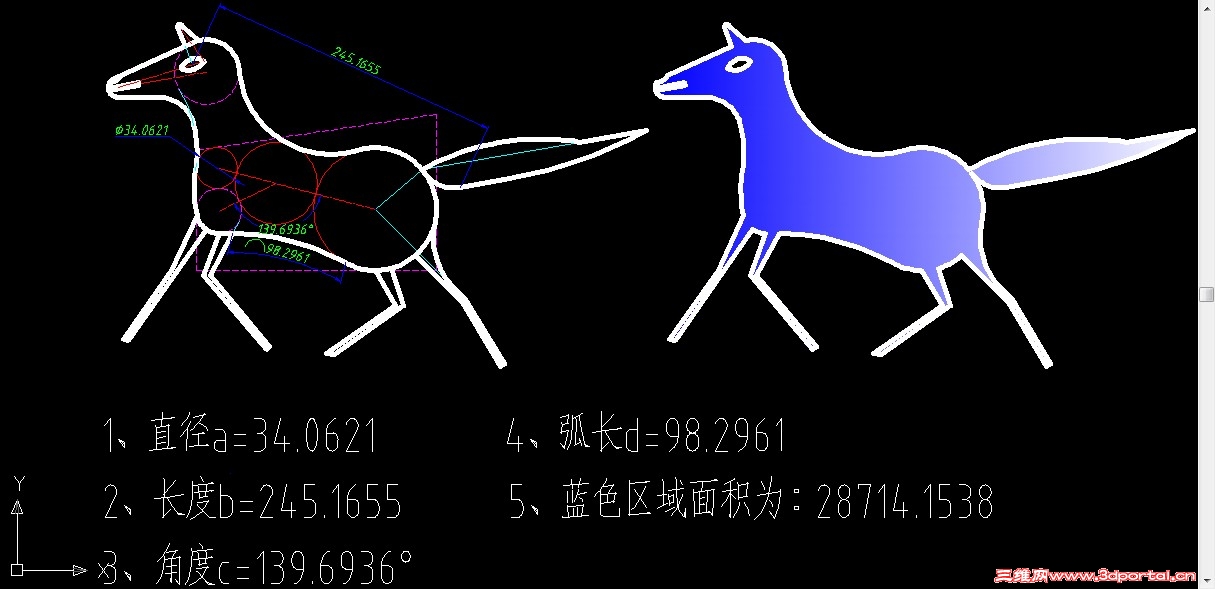

大隐于市
34.0621
245.1655
139.6936
98.2961
28714.1538
3

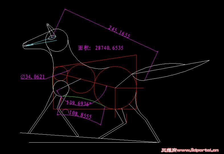

冰冻咖啡
34.0621
245.1655
139.6936
108.8555
28740.6535
3

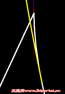

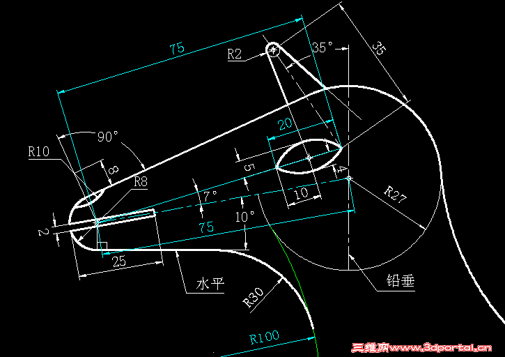

7 Y; Z, G, S- X; R( e对这次的题目,我有点看法:% A# P2 A5 e, n* W  a* r
1、除了在直角梯形内画3个相切圆需要点技巧外,其余的都是考细心程度,难度不大,但非常繁琐。以后的题目能不能适中一点,不要搞这么复杂。9 f, q& k5 S& z, c- a3 P
2、有两个地方不清楚:这是马脖子,原图中黄色线和青色线有交叉。
马脖子
马脖子
) K% d2 q  T* u5 K. n还有马腿部分,前腿和黄色线部分有交叉。
马前腿
马前腿
* H0 k$ r4 `4 d' W% N3 B4 _5 c1 }
这两个地方,图中无法知道应该如何修剪。我的答案中是按最外边的粗实线来修剪的,也许会影响到最终的面积计算。5 j/ L- k! D2 ?: Z$ ^& P; `

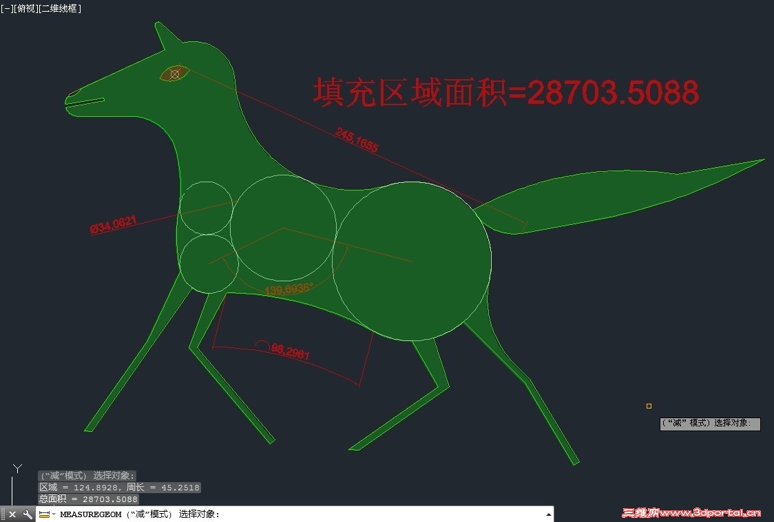

发表于 2014-2-15 21:59:44 | 显示全部楼层 来自: 中国江苏南京
本帖最后由 woaishuijia 于 2014-2-20 06:18 编辑 9 I4 ?9 }0 q7 w9 O! R, |. R6 i
4 i" S! K/ O* v$ f+ B$ K: |
每月一题,交作业
